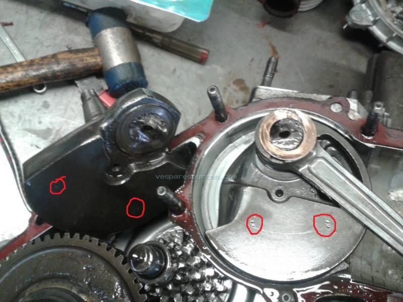

Echospro Inviato Aprile 28, 2014 Autore Inviato Aprile 28, 2014 ahahahaha grandissimo!! dai che anche nelle sfighe un pò di buonumore non guasta.... poi di solito la sfiga di ognuno ha una ''media'' cioè se adesso sei strasfigato, poi ti aspetta un periodo di fortuna sfacciata! a parte gli scherzi, io mi chiedevo che sono questi: [ATTACH=CONFIG]142040[/ATTACH] Non lo so, penso che siano segni di qualche lavorazione o qualche pezzo che staccandosi ha segnato le spalle .... Intanto ho scattato la foto dello spinotto riunito ... Devo recuperarlo da qualche parte, il diametro è 20 mm. Intanto ho iniziato i lavori ai carter .... bellissimo!!! Gg 0 Cita
one101one Inviato Aprile 28, 2014 Inviato Aprile 28, 2014 Non lo so, penso che siano segni di qualche lavorazione o qualche pezzo che staccandosi ha segnato le spalle .... Intanto ho scattato la foto dello spinotto riunito ... [ATTACH=CONFIG]142095[/ATTACH] Devo recuperarlo da qualche parte, il diametro è 20 mm. Intanto ho iniziato i lavori ai carter .... bellissimo!!! Gg Cosa gli fai ai carter? 0 Cita
pacio74 Inviato Aprile 28, 2014 Inviato Aprile 28, 2014 Cosa gli fai ai carter? Li sventra.... 0 Cita

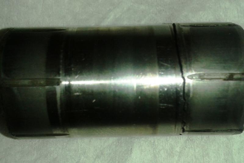

FrancoRinaldi Inviato Aprile 28, 2014 Inviato Aprile 28, 2014 (modificato) Quello spinotto non mi convince affatto, ha delle tacche che penso corrispondano a dei ringrossi nella sede spinotto e se anche questo facilità il centraggio ed abbassa il rischio di giraggio, da quelle tacche possono partire delle cricche, anzi sicuramente partono, che poi possono portare ad una rottura. Se così fosse non bisogna cercare il problema in un difetto del materiale, bensì nella fallace progettazione del pezzo stesso...è una scelta meccanica suicida dove gli svataggi superano di gran lunga i vantaggi... d'altro canto non sarebbe nemmeno nulla di nuovo seguirebbe il trend dei produttori più famosi... Modificato Aprile 28, 2014 da FrancoRinaldi 0 Cita
tekko Inviato Aprile 28, 2014 Inviato Aprile 28, 2014 Non lo so, penso che siano segni di qualche lavorazione o qualche pezzo che staccandosi ha segnato le spalle .... Intanto ho scattato la foto dello spinotto riunito ... [ATTACH=CONFIG]142095[/ATTACH] Devo recuperarlo da qualche parte, il diametro è 20 mm. Intanto ho iniziato i lavori ai carter .... bellissimo!!! Gg quando puoi fai una foto dello spinotto cosi riassemblato, ma dalla parte opposta. lo spinotto lo cerchi pieno o forato? 0 Cita

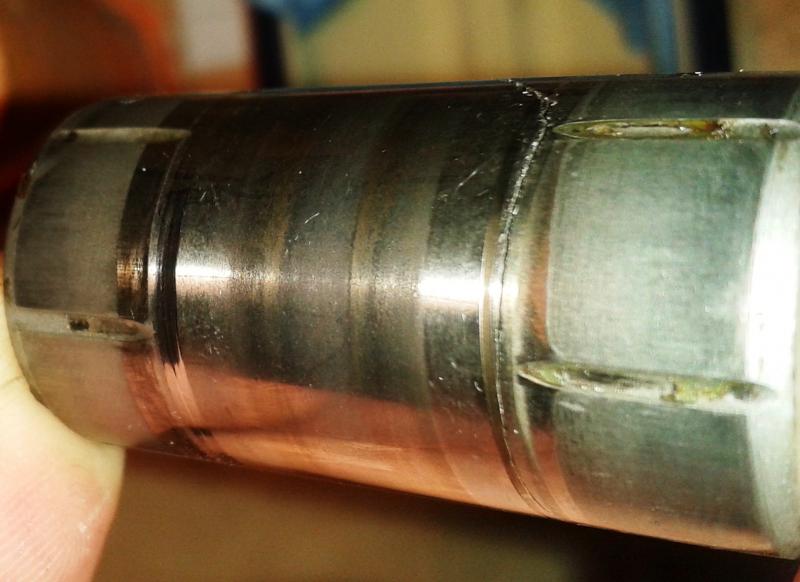

Echospro Inviato Aprile 28, 2014 Autore Inviato Aprile 28, 2014 quando puoi fai una foto dello spinotto cosi riassemblato, ma dalla parte opposta. lo spinotto lo cerchi pieno o forato? Pieno .... o forato? Boh Ecco lo spinotto girato a 180° Il tuo pensiero? Gg 0 Cita
tekko Inviato Aprile 28, 2014 Inviato Aprile 28, 2014 non è facile dirlo però la cricca potrebbe essere partita dove metto la freccia cioè proprio all'estremità di uno di quei solchi che sono sullo spinotto, e che a me non piacciono molto. quei solchi sono degli intagli che intensificano gli effetti degli sforzi e della fatica, soprattutto se non sono ben raccordati e arrotondati. tra l'altro, le circonferenze che indico in verde (sezione dello spinotto di passaggio tra la parte piantata nella spalla e no), sono le circonferenze dello spinotto maggiormente sollecitate: li sono le sezioni dove si sommano in maniera piu sfavorevole (cioè piu sollecitante) le caratteristiche di sollecitazione (taglio, flessione e torsione); e su quella circonferenza esterna dello spinotto si ha il massimo della tensione. Proprio li uno di quegli intagli potrebbe aver innescato la rottura. il fatto che lo spinotto sia forato non c'entra nulla, infatti il materiale sull'asse dello spinotto è scarico (non sollecitato) e mano a mano che ci si sposta dall'asse verso l'esterno è piu sollecitato. quindi se io dovessi scommettere, darei la colpa a uno di quegli intagli, magari non ben eseguiti e arrotondati. image hosting 0 Cita
Echospro Inviato Aprile 28, 2014 Autore Inviato Aprile 28, 2014 Azz Tekko, ma che hai i raggi X al posto degi occhi??? Guardando attentamente (dopo aver letto le tue riflessioni), si vede che gli intagli finiscono proprio dove passano i rulli della gabbia di testa, rulli che comunque tendono ad usurare il materiale dello spinotto come si vede da questi dettagli: Che dire???? 180 euro di albero ... e non rispondono alle e-mail per ora! Gg 0 Cita
pacio74 Inviato Aprile 28, 2014 Inviato Aprile 28, 2014 Azz Tekko, ma che hai i raggi X al posto degi occhi??? Guardando attentamente (dopo aver letto le tue riflessioni), si vede che gli intagli finiscono proprio dove passano i rulli della gabbia di testa, rulli che comunque tendono ad usurare il materiale dello spinotto come si vede da questi dettagli: [ATTACH=CONFIG]142114[/ATTACH] [ATTACH=CONFIG]142115[/ATTACH] Che dire???? 180 euro di albero ... e non rispondono alle e-mail per ora! Gg non sono espertissimo, ma l'usura di cui arli mi sembra anomala, e possibile che un gabbia a rulli usuri in quel modo lo spinotto? 0 Cita
