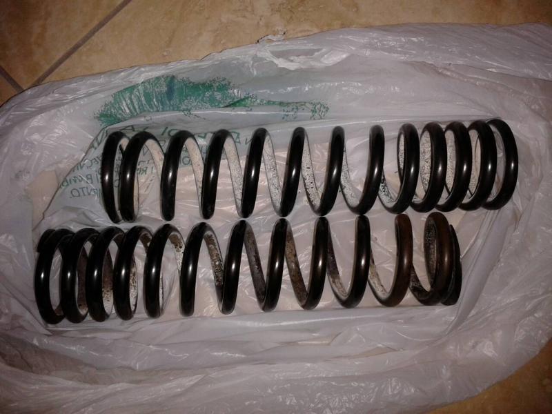

Gabriele82 Inviato Novembre 23, 2012 Autore Inviato Novembre 23, 2012 molle ritirate da Brunello,domani se riesco pulisco col dremel l interno.. desdet ! 0 Cita
piero58 Inviato Novembre 24, 2012 Inviato Novembre 24, 2012 (modificato) molle ritirate da Brunello,domani se riesco pulisco col dremel l interno..[ATTACH]120082[/ATTACH] desdet ! Ma le molle sono ancora da cromare? Modificato Novembre 24, 2012 da piero58 0 Cita
Gabriele82 Inviato Novembre 24, 2012 Autore Inviato Novembre 24, 2012 Si Brunello le ha tenute un paio di giorni in sverniciatore,poi lo ha passate un minuto nella stufa per cuocere il prodotto. dopodiché spazzola. io se trovo il tempo le passo col dremel,così non le devono sabbiare. il problema del sabbiare consiste che dove non riescono successivamente a spazzolare la superficie rimane porosa e la cromatura rimane grezza. desdet ! 0 Cita
DeXoLo Inviato Novembre 24, 2012 Inviato Novembre 24, 2012 questo dipende dalla sabbiatura, se la potenza è bassa e la grana è fine non avrai quel problema. 0 Cita
Gabriele82 Inviato Novembre 24, 2012 Autore Inviato Novembre 24, 2012 Così mi ha detto il cromatore,facendomi vedere anche qualche esempio. Forse la sua sabbiatrice lavora così! desdet ! 0 Cita
