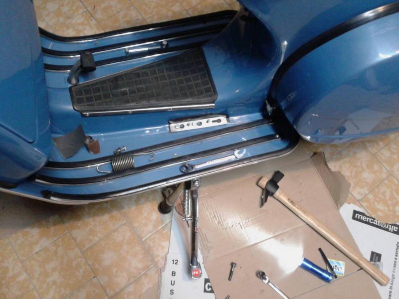

Gabriele82 Inviato Novembre 4, 2012 Autore Inviato Novembre 4, 2012 confermo,montare il cavalletto è una delle cose che più odio in assoluto fare..e mi manca ancora quella dannata molla.. desdet ! 0 Cita
Vespista46 Inviato Novembre 4, 2012 Inviato Novembre 4, 2012 Gabri potevi usare i dadi autobloccanti 0 Cita
Gabriele82 Inviato Novembre 4, 2012 Autore Inviato Novembre 4, 2012 Preferisco dado contro dado,resiste meglio alle vibrazioni. sai che però è poco inclinata? desdet ! 0 Cita
Vespista46 Inviato Novembre 4, 2012 Inviato Novembre 4, 2012 A comprare cavalletti laterali cinesi succede... Uahahah 0 Cita
Gabriele82 Inviato Novembre 4, 2012 Autore Inviato Novembre 4, 2012 cinese si,ma di quelli economici! ah ah ah ah ah ah! desdet ! 0 Cita
piero58 Inviato Novembre 5, 2012 Inviato Novembre 5, 2012 A cosa serve quella staffetta forata che hai messo sulla pedana in corrispondenza dei bulloni del cavalletto? 0 Cita
Gabriele82 Inviato Novembre 5, 2012 Autore Inviato Novembre 5, 2012 quella è una contro piastra,serve per il fissaggio del poggiapiedi pieghevole. mi piace molto come sistema,con le due piastre,evito che i bulloni del cavalletto insistano direttamente sulla pedana. desdet ! 0 Cita

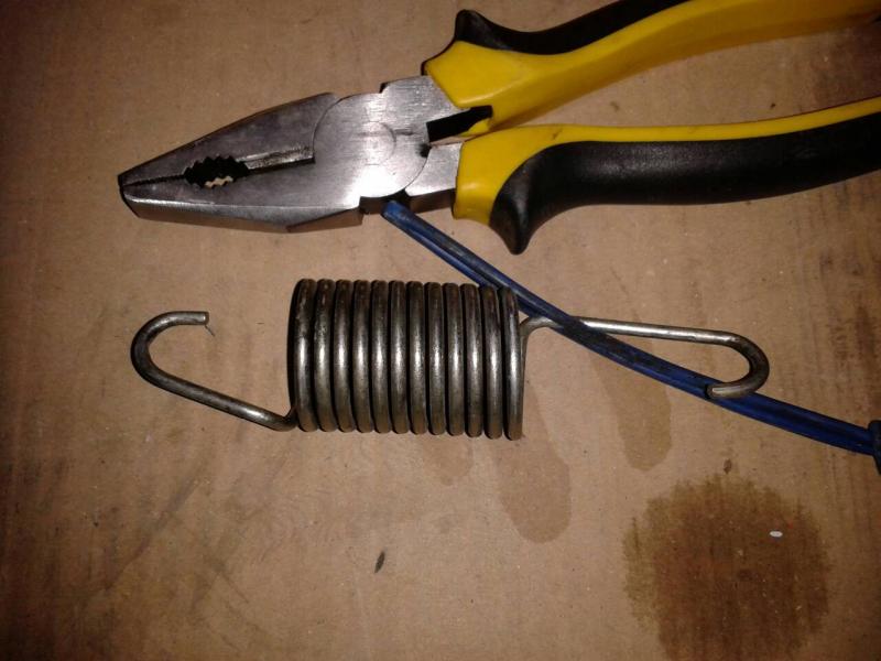

Gabriele82 Inviato Novembre 11, 2012 Autore Inviato Novembre 11, 2012 problema,non riesco a ri mettere in sede la molla del cavalletto,sto tirando con la vespa sul sollevatore,mi faccio forza con un cavo elettrico e cacciavite per tirare il cavo,ma non riesco a fare sufficiente forza per agganciare la molla alla s. il cavo si è pure spezzato,possibile sia così dura sta molla?! altra cosa,mi sono accorto che si è girato il manubrio rispetto la ruota anteriore,possibile fosse lento,e che quelle vibrazioni che sentivo fossero dovute a ciò? per mettere in asse il manubrio svito il bulloni,drizzo il tutto e riattivito? desdet ! 0 Cita
superchicco Inviato Novembre 11, 2012 Inviato Novembre 11, 2012 Sviti il bullone , uno solo . Per la molla uso del filo metallico da giardinaggio, quello verde. Faccio un cappio con filo doppio, tiro con i guanti la molla in sede e poi taglio il filo metallico con una piccola tronchese e sfilo il tutto. ma non ricordo la molla così dura.... Ti serve ancora la crestina PX ? 0 Cita
senatore Inviato Novembre 11, 2012 Inviato Novembre 11, 2012 Un attimo: la molla, la stai tirando con il cavalletto in posizione di riposo, vero? Comunque si, è abbastanza dura. Se il filo è di sezione piccola, è normale che si sia rotto. Per il manubrio, non devi svitare, o perlomeno non devi svitare molto. Va raddrizzato con la vespa in terra, non sul cavalletto. Puoi metterti affianco ad un marciapiedi e facendo poggiare la ruota su di esso, forzi il manubrio dalla parte che ti serve per raddrizzarlo. Dopo, quando sei sicuro che il manubrio è dritto, blocchi il bullone. Un consiglio: non bloccarlo a morte. Spesso, se cercano di forzare il bloccasterzo chiuso, se il manubrio non è stretto tantissimo, è proprio il manubrio che ruota a far sì che il bloccasterzo non ceda. 0 Cita

senatore Inviato Novembre 11, 2012 Inviato Novembre 11, 2012 proverò ad imgegnarmi qualcosa con due rondelle e una barra filettata! E la miseriaaaaaaaaaaa!!! Ma che razza di molla c'hai, tu? Metti na foto della molla. 0 Cita
Gabriele82 Inviato Novembre 11, 2012 Autore Inviato Novembre 11, 2012 Forse si .. la ho vista da un amico , non appena ho la possibilità controllo e ti faccio sapere.Promesso . In cambio rimetti le gemme arancioni !! no dai..mi piacciono troppo ste gemme bianche.. se me la trovi te ne sarei grato! E la miseriaaaaaaaaaaa!!!Ma che razza di molla c'hai, tu? Metti na foto della molla. Domani scendo in officina e le faccio una foto. dovrebbe avere una sezione ad occhio di circa 3-4 mm. desdet ! 0 Cita
Gabriele82 Inviato Novembre 12, 2012 Autore Inviato Novembre 12, 2012 Ranieri ecco la molla maledetta.. desdet ! 0 Cita
senatore Inviato Novembre 12, 2012 Inviato Novembre 12, 2012 E' lei. Non so che dirti, Gabriè. Sarà che non mangi molto, che ne sò? Ovviamente, deve avere una certa tensione, ma non farcela proprio a tenderla ed agganciarla, come sta accadendo a te, no proprio! 0 Cita
Gabriele82 Inviato Novembre 12, 2012 Autore Inviato Novembre 12, 2012 (modificato) Forse devo fare qualche sessione in più in palestra!? è talmente dura che quando tiro temo seriamente di farmi male,infatti ieri mi sono dato un pugno quando il cavo si è rotto ..ah..stavo pensando..nel 2008 quando la restaurai le minuterie vennero zincate,tra cui la maledetta,può essere che si sia modificata la tenacia della molla? desdet ! Modificato Novembre 12, 2012 da Gabriele82 0 Cita
Gabriele82 Inviato Novembre 12, 2012 Autore Inviato Novembre 12, 2012 allora sono un pappa molla io .. penso che cambierò molla. desdet ! 0 Cita

Vespa979 Inviato Novembre 12, 2012 Inviato Novembre 12, 2012 usa quei muscoletti che hai e non ti preoccupare che viene!! Sto scoprendo un lato di te che non mi avevi mai mostrato ... quello tamarro!! Caxxate a parte, bravo, mi piace la Gianna così! Dopo che mi ha conosciuto e che abbiamo pranzato insieme al Vraid...l'ho traviato verso la via oscura del Tamarro... con tutte le mie chiacchiere... Gabri...magna un po' più di spinaci!!! e invece che usare una pinza a becchi piatti, usa una tenaglia. 0 Cita
Gabriele82 Inviato Novembre 12, 2012 Autore Inviato Novembre 12, 2012 usa quei muscoletti che hai e non ti preoccupare che viene!! Sto scoprendo un lato di te che non mi avevi mai mostrato ... quello tamarro!! Caxxate a parte, bravo, mi piace la Gianna così! Sono un tamarro represso!! manca ancora alcune cose,un paio sono in viaggio dalla germania.. e l eterna indecisione per il bauletto rimane... Dopo che mi ha conosciuto e che abbiamo pranzato insieme al Vraid...l'ho traviato verso la via oscura del Tamarro... con tutte le mie chiacchiere...Gabri...magna un po' più di spinaci!!! e invece che usare una pinza a becchi piatti, usa una tenaglia. Per fortuna abbiamo solo pranzato,pensa fossi stato in tua compagnia per tutto il weekend! finora ho usato un cavo,quella pinza era li per caso..macerie sparse a terra! desdet ! 0 Cita
