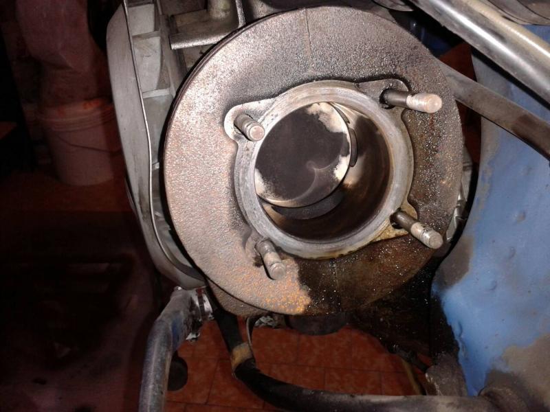

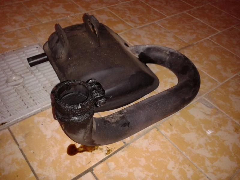

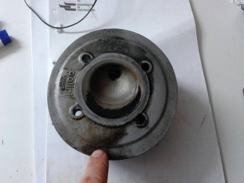

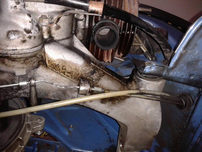

Gabriele82 Inviato Gennaio 10, 2013 Autore Inviato Gennaio 10, 2013 Dunque stasera ho smontato la marmitta,dentro c era del liquido..la porto da Brunello che me la mette a posto,ho smontato cuffia e testa. ad occhio sembra che il Pistone al PMI sia a filo con i 7 piccoli travasi e lo scarico,al PMS è quasi a filo con il cilindro,la testata non ha tanta ciccia.proverò a misurare lo squish,ma secondo me siamo messi bene. allego un po di foto,è evidente la perdita dalla testata,dove indico col dito,e nelle altre foto si vede il percorso della miscela. cosa dite di fare? guarnizione di carta ? desdet ! 0 Cita
PISTONE GRIPPATO Inviato Gennaio 10, 2013 Inviato Gennaio 10, 2013 Dunque stasera ho smontato la marmitta,dentro c era del liquido..la porto da Brunello che me la mette a posto,ho smontato cuffia e testa.ad occhio sembra che il Pistone al PMI sia a filo con i 7 piccoli travasi e lo scarico,al PMS è quasi a filo con il cilindro,la testata non ha tanta ciccia.proverò a misurare lo squish,ma secondo me siamo messi bene. allego un po di foto,è evidente la perdita dalla testata,dove indico col dito,e nelle altre foto si vede il percorso della miscela. cosa dite di fare? guarnizione di carta ? desdet ! Non ti fidare dell'occhio cerca di misurare quanta aria hai fra testa e pistone misura la distanza fra visiera del berretto di fantino dal pistone, è determinante. Il trafilaggio è dovuto a differente tiraggio dei bulloni testa probabilmente non usi una dinamometrica durante il serraggio, inoltre sarebbe ottimale usare un mastice specifico, la ditta loctite ne produce uno apposito per accoppiamenti termici ma non mi ricordo la sigla.. La guarnizone di carta non è fattibile si brucerebbe alla seconda accelerata. Mi sembra che un bel po' trafili anche dalla marmitta e questo è un gavissimo difetto. ai smonta che sei sulla strada buona 0 Cita
Gabriele82 Inviato Gennaio 10, 2013 Autore Inviato Gennaio 10, 2013 Grazie Pistone! ora cosa devo smontare? devo andare a prendere il mio calibro che è rimasto dai miei..poi misuro lo squish. pensavo dopodiché di pulire per bene tutto. purtroppo non ho una dinamometrica..un po mi scoccia prenderla,ma se è necessaria..amen! della loctite ne ho,quando vado giù ti dico cos è esattamente. per la marmitta pensavo di nastrare con nastro da idraulico internamente,poi mettere la marmitta. desdet ! 0 Cita
DeXoLo Inviato Gennaio 11, 2013 Inviato Gennaio 11, 2013 Nastro da idraulico? Intendi il teflon? 0 Cita
akira1980 Inviato Gennaio 11, 2013 Inviato Gennaio 11, 2013 ehm... nastro di teflon o nastyro americano telato sono DA ESCLUDERE! Si scioglierebbero alla grande! Meglio fare come chi ti suggeriva di usare il nastro che resiste alle alte temperature! 0 Cita
Gabriele82 Inviato Gennaio 11, 2013 Autore Inviato Gennaio 11, 2013 si dicevo quello.. desdet ! 0 Cita
piero58 Inviato Gennaio 11, 2013 Inviato Gennaio 11, 2013 Prendi del lamierino di rame mettilo attorno al collettore, poi infili la marmitta stringi per bene il bullone e hai risolto . PS: se fossi in te metterei una marmitta nuova . 0 Cita
Gabriele82 Inviato Gennaio 11, 2013 Autore Inviato Gennaio 11, 2013 (modificato) mmmm...ma dove lo pesco il lamierino di rame? potrebbe andarci un taglio di quelle teglie da forno usa e getta in alluminio? ci sono affezionato a quel padellino..ma torna nuovo.. a proposito e gli facessi un cesareo? desdet ! Modificato Gennaio 11, 2013 da Gabriele82 0 Cita
DeXoLo Inviato Gennaio 11, 2013 Inviato Gennaio 11, 2013 Potresti anche usare una lattina di coca cola... 0 Cita
Qarlo Inviato Gennaio 11, 2013 Inviato Gennaio 11, 2013 Oppure il nastro adesivo di alluminio. Ottimo anche per schermare il vano elettronica delle chitarre elettriche! Smirsièv! 0 Cita
Gabriele82 Inviato Gennaio 11, 2013 Autore Inviato Gennaio 11, 2013 Potresti anche usare una lattina di coca cola... ecco questa mi piace,costo zero..va bene anche la pepsi? desdet ! 0 Cita
piero58 Inviato Gennaio 11, 2013 Inviato Gennaio 11, 2013 Potresti anche usare una lattina di coca cola... ... 0 Cita
Gabriele82 Inviato Gennaio 11, 2013 Autore Inviato Gennaio 11, 2013 per la testa avete idee? vado di pepsi anche li? desdet ! 0 Cita
PISTONE GRIPPATO Inviato Gennaio 12, 2013 Inviato Gennaio 12, 2013 per la testa avete idee?vado di pepsi anche li? desdet ! Gabbriele è meglio sicuramente la coca cola.... Sotto alla testa Polini niente guarnizione Ciao 0 Cita
Gabriele82 Inviato Gennaio 12, 2013 Autore Inviato Gennaio 12, 2013 appena ho un attimo vado a vedere la dinamometrica,se non erro i prigionieri m 7 vanno a 1.5 NM più o meno,giusto? tanto per guardare quella giusta.. desdet ! 0 Cita
FedeBO Inviato Gennaio 12, 2013 Inviato Gennaio 12, 2013 no, vanno a 1,5 kgm, che sono circa 15 N, se ne prendi una che sti nel range 5-25 N o 5 -40N ci sei 0 Cita
Gabriele82 Inviato Gennaio 12, 2013 Autore Inviato Gennaio 12, 2013 mi sono confuso con le unità di misura, grazie Fede.vedo cosa trovo in giro. desdet ! 0 Cita
PISTONE GRIPPATO Inviato Gennaio 12, 2013 Inviato Gennaio 12, 2013 mi sono confuso con le unità di misura, grazie Fede.vedo cosa trovo in giro. desdet ! Mi raccomando di marca .....USAG, BETA, PASTORINO, FACOM ciao 0 Cita
