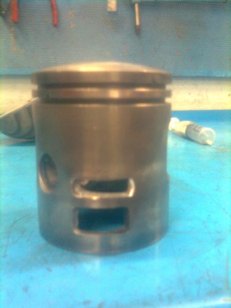

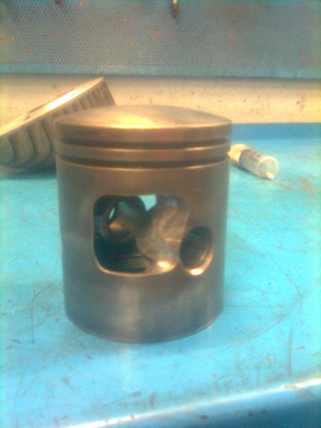

PISTONE GRIPPATO Inviato Marzo 22, 2012 Autore Inviato Marzo 22, 2012 Aggiornamento. Pistone da 256 grammi a 242 0 Cita
smilzoPX125E Inviato Marzo 22, 2012 Inviato Marzo 22, 2012 256gr solo il pistone senza fasce nè altro? il mio(solo pistone) pesa 230gr comè possibile:mah: sono diversi tra px e rally? 0 Cita

PISTONE GRIPPATO Inviato Marzo 23, 2012 Autore Inviato Marzo 23, 2012 256gr solo il pistone senza fasce nè altro?il mio(solo pistone) pesa 230gr comè possibile:mah: sono diversi tra px e rally? Il pistone è di marca non originale, dovrebbe essere un vertex alla prima maggiorazione diametro 67,3 0 Cita

smilzoPX125E Inviato Marzo 24, 2012 Inviato Marzo 24, 2012 Il pistone è di marca non originale, dovrebbe essere un vertex alla prima maggiorazione diametro 67,3 capito grazie;-) 0 Cita
Briculeen Inviato Marzo 24, 2012 Inviato Marzo 24, 2012 ciao per mia esperienza le finestre sul pistone alzale fino a quando non ti rimangono 7mm sotto le fasce. gudagni moltissimo in giri e la coppia rimane quella. io lo montavo in c60 e il conta km andava fino a 120 quindi saremo sui 115/114.. ovviamente con testa fatta bene e anticipo regolato. ti ho mandato un mp.. 0 Cita
smilzoPX125E Inviato Marzo 24, 2012 Inviato Marzo 24, 2012 da un lato è vero, pero' se riesci a far stare la stessa velocità in una sezione maggiore... beh cambia tutto... riguardo al progetto 200 originale, secondo me puoi salire un po' con lo scarico, 170* non sono poi tanti...Se devi tirare rapporti originali con una Megadella, fino a 180/182* ce la fai tranquillamente. Certo, la testa bisogna spremerla un pelo, se no non cammina ugualmente... Riguardo al pistone, a mio avviso si alleggerisce già abbastanza facendo lavorare bene i travasi laterali, cioè alzando le finestre quanto basta per sincronizzare l'apertura del travaso a quella del condotto. comunuqe i 200 originali sono un bel mondo da esplorare... arrivando a 170* di scarico, quanto perderebbe in basso? 0 Cita
PISTONE GRIPPATO Inviato Marzo 24, 2012 Autore Inviato Marzo 24, 2012 da un lato è vero, pero' se riesci a far stare la stessa velocità in una sezione maggiore... beh cambia tutto... riguardo al progetto 200 originale, secondo me puoi salire un po' con lo scarico, 170* non sono poi tanti...Se devi tirare rapporti originali con una Megadella, fino a 180/182* ce la fai tranquillamente. Certo, la testa bisogna spremerla un pelo, se no non cammina ugualmente... Riguardo al pistone, a mio avviso si alleggerisce già abbastanza facendo lavorare bene i travasi laterali, cioè alzando le finestre quanto basta per sincronizzare l'apertura del travaso a quella del condotto. comunuqe i 200 originali sono un bel mondo da esplorare... Non monterò una marmitta divera dall'originale, la sua è nuova avrà fatto 2000Km Lo scarico non lo vorrei alzare pù di così perchè ho già spessorarto sotto di 1,5 mm per far in modo che i travasi si aprano per bene fino a filo del pistone quando esso è al PMI. Di testa ho mantenuto la sua a berretto di fantino ma l'ho tornita in modo che possa entrare nel cilindro fino 1,7mm dal pistone ad avere un RC di 10 a 1. Oggi ho sistemato lo statore che aveva ttti i fili con gli isolatori marci che si staccavano, :rabbia: in sttimana la provo....:mavieni: 0 Cita
