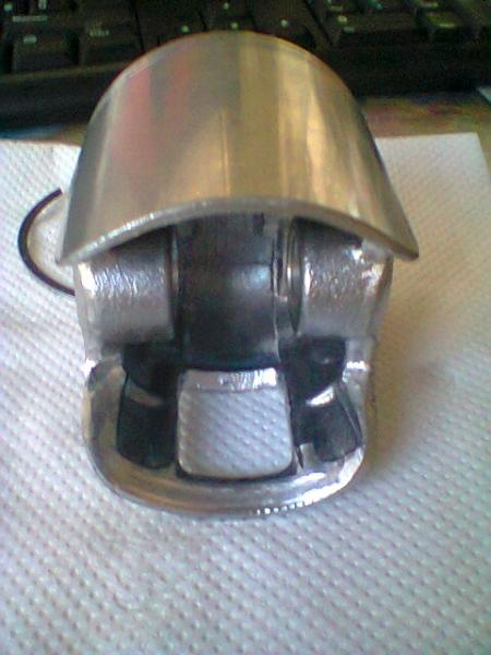

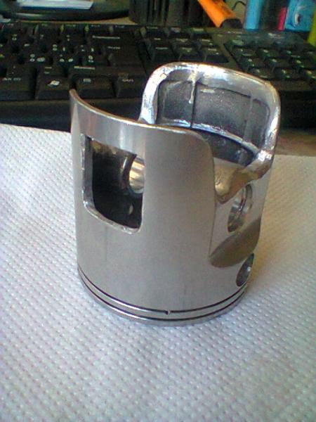

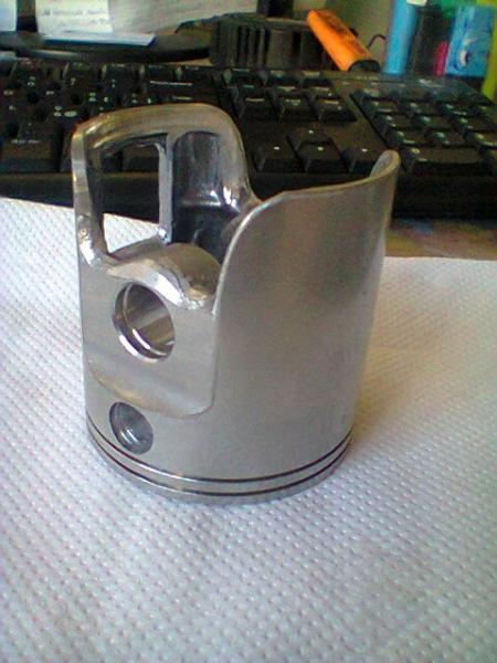

Il pistone giusto c'è, l'ho fatto realizzare io alla METEOR,
Senza buchi ha il 25 % di portata in più rispetto a quello commercializzato ora ed è robusto.
L' ho provato e strapazzato su un Polini che come ben sai, quando va forte è sempre a rischio scaldate, per il momento tutto Ok e credo di aver superato i 4000 km.

Ci sono le foto.....per il momento ne è stata fatta una campionatura di 20 pezzi.
http://www.vesparesources.com/tuning-largeframe/60829-pistone-adattabile-parmakit-polini.html
Quello che vedi è come viene fornito di scatola, se vuoi vedere come viene fuori lavorato.....ci sono foto ma ora non le trovo
Ecco le ho trovate....
Ha un disegno innovativo.
Questo è il pistone parmakit
