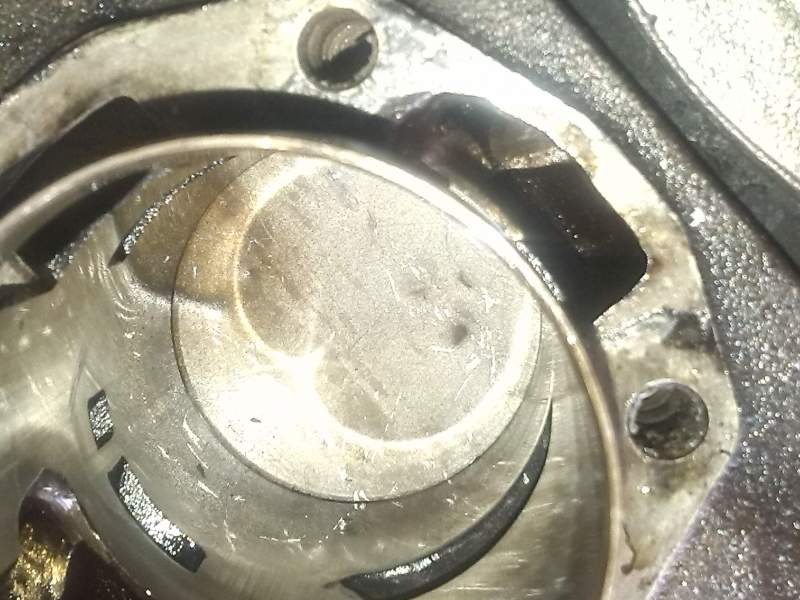

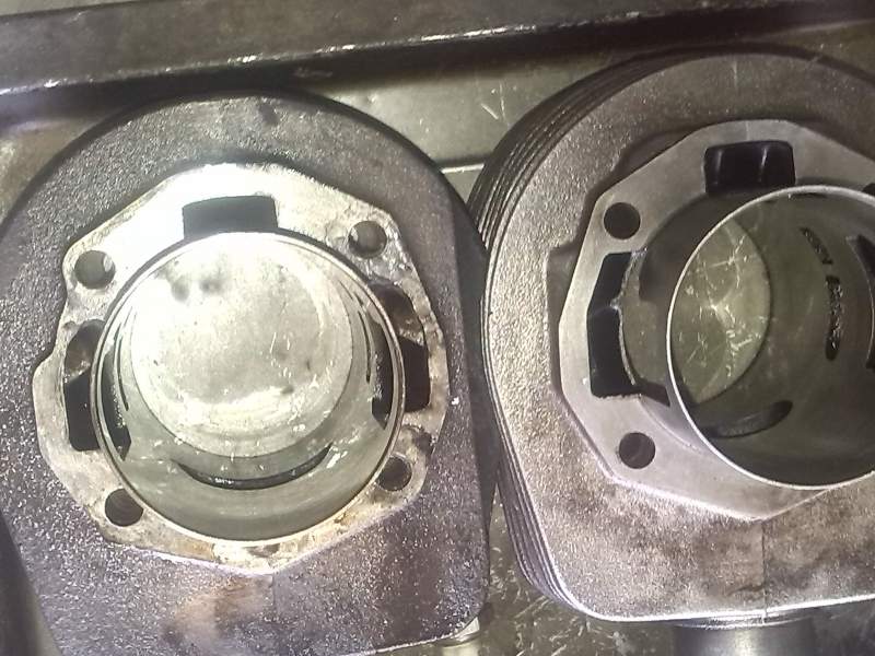

Black Baron Inviato Ottobre 10, 2015 Inviato Ottobre 10, 2015 (modificato) Ciao a tutti...pur seguendovi da parecchio, è la prima volta che scrivo ed è per chiedere consiglio sulla configurazione che sto tentando di realizzare su TS che sto restaurando con motore vlm3 ma di Px a puntine 6vGT pinasco alluminio albero Mazzucchelli amt162m C60 spessore 0.8 sotto la testa spessore 0.8 sotto il cilindro rapporti pinasco z23-65 Frizione originale con anello carburatore phbh28bs collettore polini lucidato valvola 4+4 e carter lavorati come polini Scarico Giannelli serpentone anni 80 (nn so se la monterò) posso chiedere il vostro parere, ma soprattutto, visto che sono in fase di progettazione, consigli per migliorare? grazie Ciao, hai montato una buona componentistica, ma se mi permetti ,con tutta sta buona roba e un generoso carburatore ,se non raccordi i travasi di base del cilindro e al carter ,non penso che avrai un ottimale rendimento, io sul mio pinasco in ghisa , ho aperto i travasi di base e al carter, rendendo un po piu vivace un g.t mantenendo sempre una buona coppia , ma ha un pistone troppo pesante,(attualmente sono ripassato al polini n.d.) nella seconda foto ci sono ambedue i g.t Inoltre considera che il mio e" in ghisa ,pertanto la lavorazione e" dura nel vero senso della parola ,mentre sul tuo in alluminio e" piu lavorabile e veloce Modificato Ottobre 10, 2015 da Black Baron aggiunta 0 Cita
Softailmax Inviato Ottobre 10, 2015 Inviato Ottobre 10, 2015 Grazie black baron, anche per la velocità della risposta. Scusa se approfitto della tua esperienza, ma per raccontare i travasi sul cilindro puoi consigliarmi qualche guida? raccordare i carter è un lavoro che ho già fatto diverse volte, ma sul cilindro non sono mai intervenuto. ed ancora una domanda usando gli spessori come ho scritto sopra 0.8 in testa e 0.8 sul cilindro, mi conviene lavorare anche lo scarico e alleggerire il pistone? grazie ancora 0 Cita
Gt 1968 Inviato Ottobre 10, 2015 Inviato Ottobre 10, 2015 Per lo scarico hai sempre tempo , alleggerire quel pistone male non fa . Al tuo posto prima di fresare lo scarico farei le rilevazioni delle fasi , dopo di che decidi. La componentisitca é buona , per raccordare cilindro e carter usa la guarnizione di base come modello . Ciao e buon lavoro Inviato dal mio ForwardRuby utilizzando Tapatalk 0 Cita
