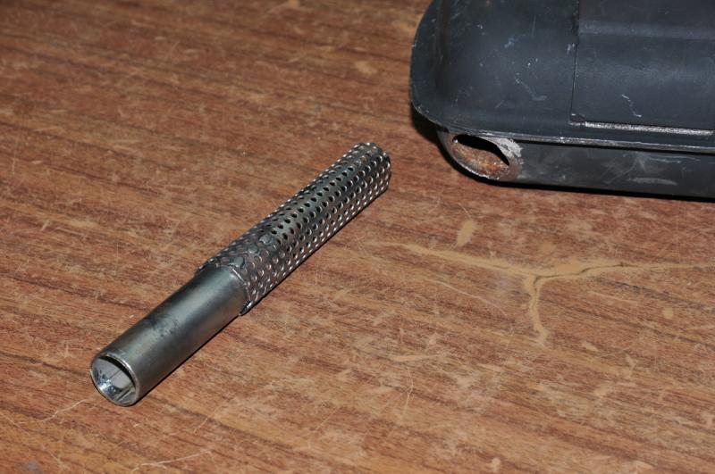

Mega Inviato Novembre 21, 2013 Inviato Novembre 21, 2013 finalmente oggi mi e arrivata la megadella la v4+ soft con dbk non so che vul dire, lo montata in un nano secondo velocissima da montare meglio del' originale precisissima lo accesa per sentire il rumore, favolosa rumore bello pieno, mi resta solo provarla qui da me piove e fa freddo,ma gia' sono contento spero di esserlo ancora di piu' quando la provero' Grazie mega una persona davvero brava nel suo campo :applauso: Grazie Aborigeno poi mi fai sapere,, allora le v4 normali o modello + sono state rinnovate internamente con alcuni accorgimenti e vanno meglio, la v4 soft dbk dovrebbe avere qualche giro in meno sul 177 ma sul 200 non si perde, ha cono interno + lungo con i fori in un certo posto, dbk sta per db killer finale nel tubetto per attuire un poco il rumore, ho comprato dei fogli di lamiera traforata e ci ricavo i db killer per il beccuccio. 0 Cita

Echospro Inviato Novembre 21, 2013 Autore Inviato Novembre 21, 2013 Grazie Aborigeno poi mi fai sapere,, allora le v4 normali o modello + sono state rinnovate internamente con alcuni accorgimenti e vanno meglio, la v4 soft dbk dovrebbe avere qualche giro in meno sul 177 ma sul 200 non si perde, ha cono interno + lungo con i fori in un certo posto, dbk sta per db killer finale nel tubetto per attuire un poco il rumore, ho comprato dei fogli di lamiera traforata e ci ricavo i db [ATTACH=CONFIG]136072[/ATTACH]killer per il beccuccio. Carmelo, alla prima occasione mandami il tubetto traforato che entra nel mio scarico. Voglio fare un dbk (Decibel Killer) tipo siluri et3 da togliere e mettere secondo il momento. Che ne dici? Gg 0 Cita
Mega Inviato Novembre 22, 2013 Inviato Novembre 22, 2013 Carmelo, alla prima occasione mandami il tubetto traforato che entra nel mio scarico.Voglio fare un dbk (Decibel Killer) tipo siluri et3 da togliere e mettere secondo il momento. Che ne dici? Gg ok sentiamoci per telefono cosi mi dici come lo vuoi fatto. 0 Cita
Echospro Inviato Novembre 22, 2013 Autore Inviato Novembre 22, 2013 ok sentiamoci per telefono cosi mi dici come lo vuoi fatto. Ok, ti chiamo nel weekend Gg 0 Cita

Utenti Registrati MrOizo Inviato Novembre 22, 2013 Utenti Registrati Inviato Novembre 22, 2013 (modificato) Grazie Aborigeno poi mi fai sapere,, allora le v4 normali o modello + sono state rinnovate internamente con alcuni accorgimenti e vanno meglio, la v4 soft dbk dovrebbe avere qualche giro in meno sul 177 ma sul 200 non si perde, ha cono interno + lungo con i fori in un certo posto, dbk sta per db killer finale nel tubetto per attuire un poco il rumore, ho comprato dei fogli di lamiera traforata e ci ricavo i db [ATTACH=CONFIG]136072[/ATTACH]killer per il beccuccio. ..in effetti, Carmelo, non ci ho pensato....se anche la mia la facevamo estraibile, avrei potuto avvolgerci un pò di lana di vetro, intorno ai fori, per vedere se potevamo attutire ulteriormente.....che ne dici, la facciamo la prova?Dai miei ricordi, sull'RD cambiava molto...una volta montai i silenziatori interni senza lana di vetro e faceva un gran baccano, mentre con la lana attorno ai tubi forati era omologata!!! Modificato Novembre 22, 2013 da MrOizo 0 Cita
