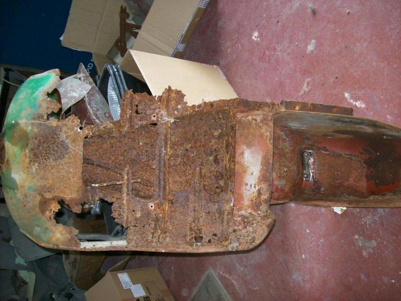

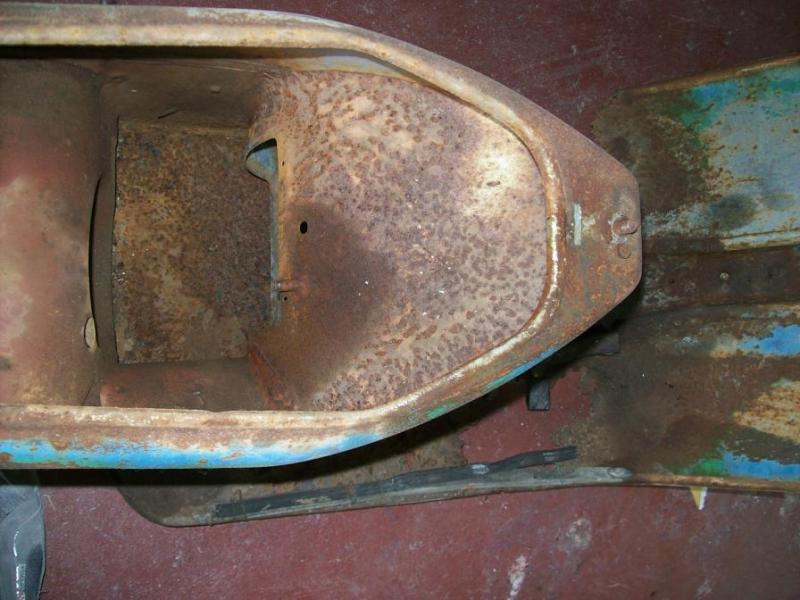

simonegsx Posted December 22, 2010 Posted December 22, 2010 A me mi avete quasi quasi rotto le scatole!!!!!!!!!!!!!!!!!!:risata1: Ma non c'è un anima pia ,da qualche parte, che mi porti a sistemare una vespetta dove la saldatrice non serve? :risata: Me l'hanno portata con un ambulanza e dicevano: La stiamo perdendo,la stiamo perdendo!!!!!!!!!!!!!!!!!!!:mrgreen: 0 Quote

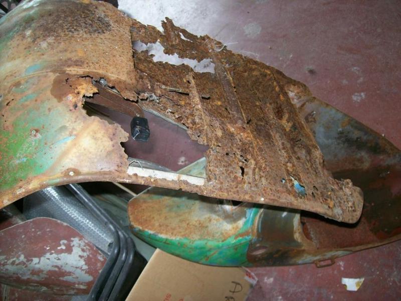

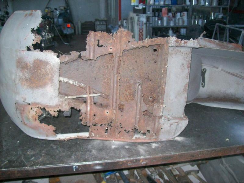

simonegsx Posted December 22, 2010 Author Posted December 22, 2010 Via in sabbiatura leggera e vediamo cosa rimane!! 0 Quote
simonegsx Posted December 22, 2010 Author Posted December 22, 2010 Ora, vediamo se avete imparato a conoscermi!!!:mrgreen: Quiz: come si opera in questi casi? A) si saldano pezze e si cambia la pedana. B) si cambia il moncone centrale di tunnel che si trova in commercio e si rattoppa con stucco a vetroresina C) Si smincha tutta!!!! Se avete risposto C la risposta è corretta.:risata: 0 Quote

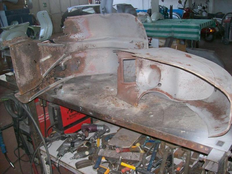

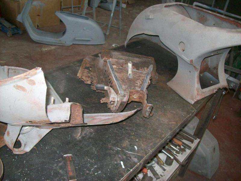

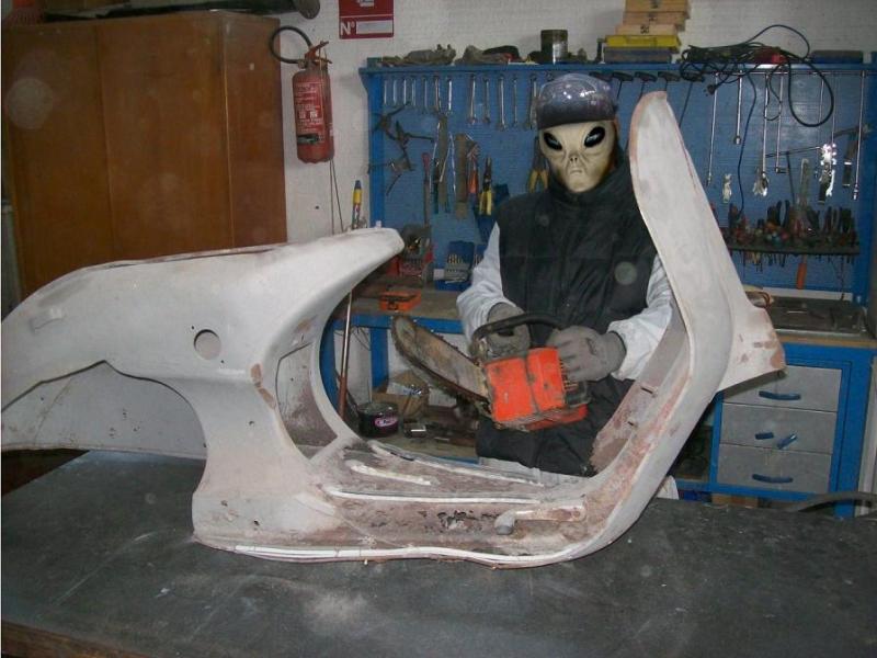

simonegsx Posted December 22, 2010 Author Posted December 22, 2010 Uno strano essere ha preso una motosega in mano e ha cominciato a farla a pezzi!!!!!!:risata1: 0 Quote

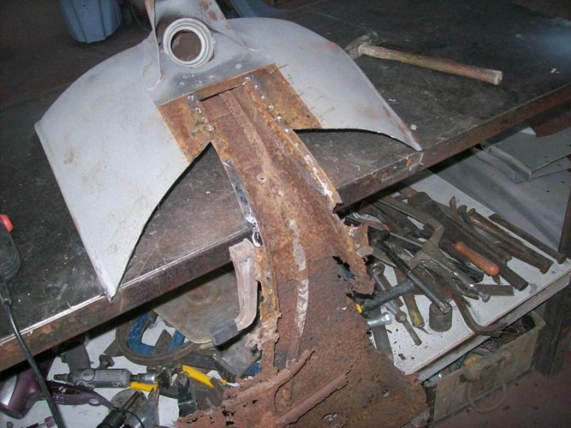

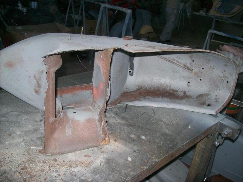

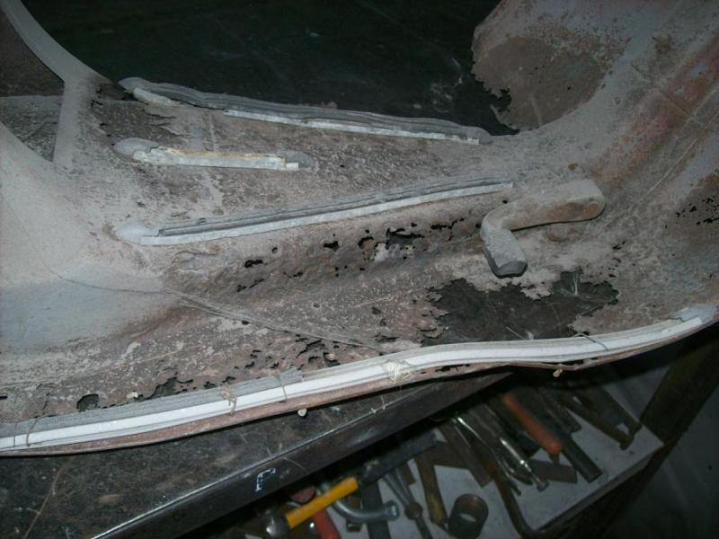

simonegsx Posted December 22, 2010 Author Posted December 22, 2010 manco sotto natale ti fermi??????? :nono: bah.....comunque ho proposto allo staff di cambiarti d'ufficio il nickname, da ora sarai dottor house..... :risata::risata: anche questa a lavoro finito immagino sarà sghemba, malrifinita e buccia d'arancio come le altre che hai ripristinato..... lo scommetto....:Lol_5: Mica è Natale ancora!!!!!!!:mrgreen: Vivisezioniamo la vespetta và............ 0 Quote

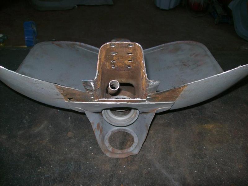

simonegsx Posted December 22, 2010 Author Posted December 22, 2010 La sezione delle parti è studiata , il canotto dello sterzo è attaccato originariamente al tunnel centrale tramite una sovrapposizione dei lamierati . Quindi si sezionano le parti in maniera tale da far rimanere integra la parte del tunnel superiore. Una volta sezionato, dobbiamo togliere la parte del tunnel che univa le due parti,rimasta saldata all'interno del canotto di sterzo.Quindi facendo attenzione a non rovinare nulla si va a mettere in evidenza i punti e spuntare la parte rimasta. Una volta tolta , avremo il canotto pronto per essere riassemblato/sovrapposto con la parte del tunnel. 1 Quote
