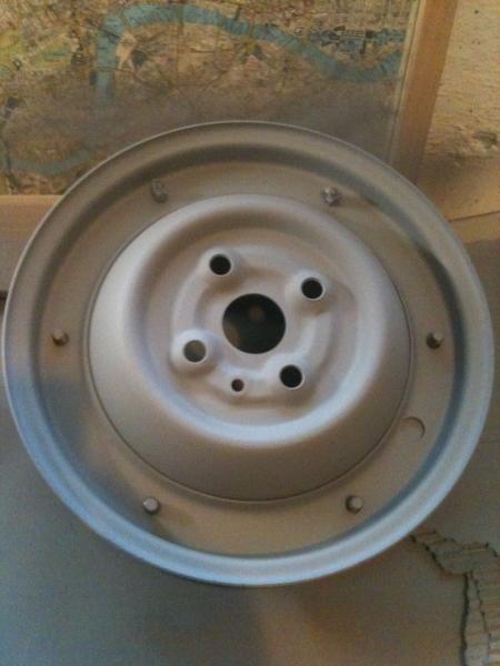

elwally Inviato Febbraio 28, 2011 Autore Inviato Febbraio 28, 2011 si incomincia. mentre attendo di usare il metodo cif sul resto della vespa, i miei cerchi sono del tutto arruginiti, sfogliati e senza nemmeno un po' di vernice. visto che me ne serviva uno in piu' per la gomma di scorta, che non avevo, ho trovato 3 cerchi da 10 pollici usati a pochissime sterline. unica pecca, erano verniciati a pennello di grigio scuro metallizzato. ieri ho sverniciato il primo pulito e passato 2 mani di fondo. passero' il grigio max meyer che avevano in partenza con loro ho trovato pure un mozzo, che pero' mi sembra in alluminio. sbaglio? va verniciato lui o solo pulito? 0 Cita

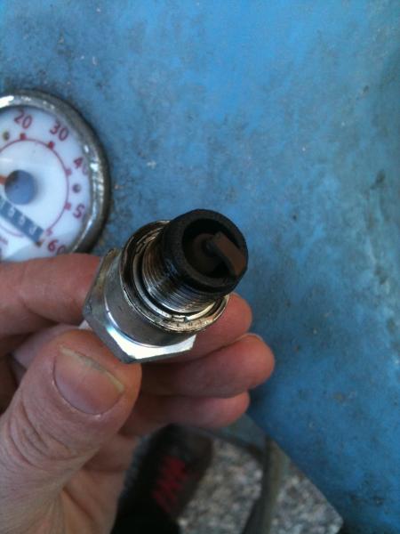

elwally Inviato Marzo 8, 2011 Autore Inviato Marzo 8, 2011 I lavori procedono a rilento, i giri in Vespa pero' no. Mi sto godendo la 90 in pieno approfittando delle belle giornate di sole, in attesa che la temperatura salga un po' e possa incominciare a restaurarla. Piccolo problema, pero', con il motore - che tende ad affogare al minimo, mentre ai medi e alti giri va come dovrebbe. I casi dovrebbero essere due, da quanto ho capito: o la carburazione e' sbagliata, oppure tiro aria da qualche parte. Il problema e' intermittente, lo ho avuto un po' quando ero in Inghilterra, e ora si ripresenta qui. Ho smontato la candela e ve ne posto alcune foto. voi che dite? 0 Cita

elwally Inviato Marzo 16, 2011 Autore Inviato Marzo 16, 2011 i lavori procedono a rilento, i giri in vespa pero' no. Mi sto godendo la 90 in pieno approfittando delle belle giornate di sole, in attesa che la temperatura salga un po' e possa incominciare a restaurarla. Piccolo problema, pero', con il motore - che tende ad affogare al minimo, mentre ai medi e alti giri va come dovrebbe. I casi dovrebbero essere due, da quanto ho capito: O la carburazione e' sbagliata, oppure tiro aria da qualche parte. Il problema e' intermittente, lo ho avuto un po' quando ero in inghilterra, e ora si ripresenta qui. Ho smontato la candela e ve ne posto alcune foto. Voi che dite? che ne dite allora di questa candela? Dice nulla a riguardo della carburazione? 0 Cita
vespiaggio Inviato Marzo 16, 2011 Inviato Marzo 16, 2011 senza sentirla si può far ben poco sul difetto che ti fa ai bassi regimi, considerando anche che l'"andar bene" di una vespa è puramente soggettivo ormai....hai dato una pulita al getto minimo? Per le lampadine secondo me stai sbagliando qualcosa nei wattaggi, controlla bene tutto che dovrebbe essere a 6V e se non erro montare lampadine tipo la primavera 0 Cita
elwally Inviato Marzo 17, 2011 Autore Inviato Marzo 17, 2011 no, non ho ancora smontato il carb. volevo capire se dalle foto della candela che ho postato prima si vedessero dei problemi di carburazione 0 Cita
vespiaggio Inviato Marzo 17, 2011 Inviato Marzo 17, 2011 no, non ho ancora smontato il carb. volevo capire se dalle foto della candela che ho postato prima si vedessero dei problemi di carburazione ahimè non mi chiamo padre pio :mrgreen: 0 Cita
