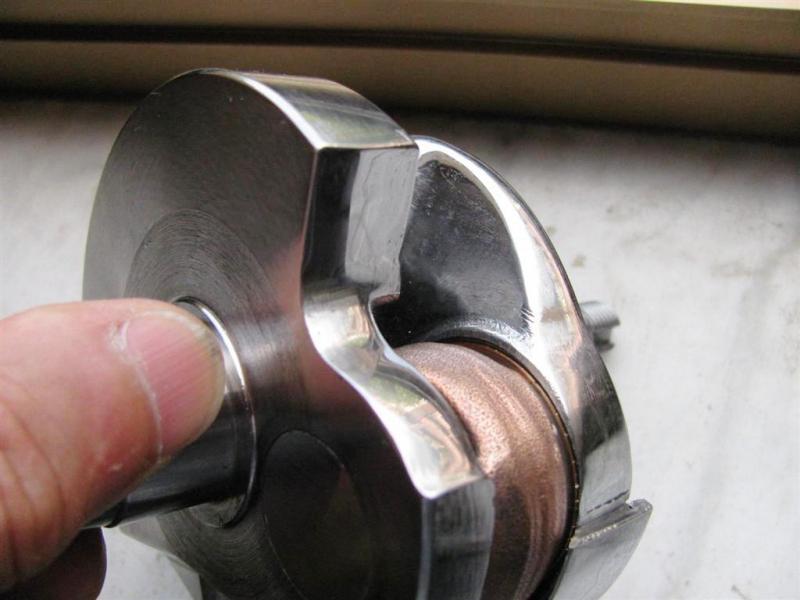

è che sono troppo pettegolo.....e non ce la faccio a starmi zitto e buono.....ecco l'albero motore del 177 da Gran Turismo, e già vi ho fatto vedere troppo...l'occhio allenato può già scorgere...abbastanza.....
io scorgo solo che è lucidissimo :risata:
Complimenti MrOizio per il motorello! Certo mantenere l'affidabilità è una delle cose più difficili in un elaborazione... ...A sfondare cilindri e pistoni alla cazzo di cane sono tutti bravi, ma a fare le cose con criterio... :applauso::applauso::applauso::applauso::applauso:;-)
Grazie per la bella foto dell'albero... ...La farò ispezionare al vecchio, vediamo se scorge qualcos'altro che mi è sfuggito! :mrgreen:;-)
:ciao: Conterraneo! ;-)
Facciamo così:se scoprite tutte le lavorazioni che ci sono in quell'albero, vuoto il sacco!!!E qui mi sa che mi sono messo nei guai....vediamo un pò.....
P.s.:siamo adulti, chi SA si astenga....:noncisiamo::noncisiamo:
