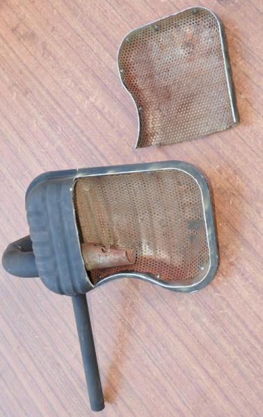

Mega Inviato 13 aprile 2013 - 11:07 Share Inviato 13 aprile 2013 - 11:07 (modificato) Di queste a collettore corto ho fatto anche qualcuna della gs cosi.. in origine di dentro era cosi.. Oppure qualcuna della vb1 La settimana scorsa ho modificato anche una vecchia pitone anni 80 Modificato 13 aprile 2013 - 11:17 da Mega 0 Quote Link al commento Condividi su altri siti More sharing options...

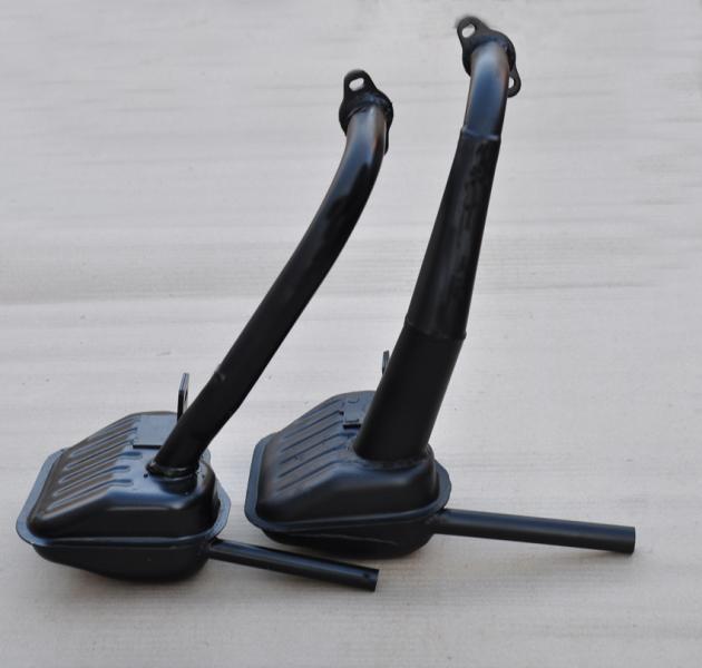

Mega Inviato 18 aprile 2013 - 06:00 Share Inviato 18 aprile 2013 - 06:00 (modificato) Fantastica! Peccato non ci siano novità sul padellino, ma quasi quasi, appena la special è a casa la voglio prendere!!Grande Carmelo!!! Allora la prima lo fatta, ho cercato di frenare un poco i gas chiudendo il cono di sotto e facendolo tipo db killer, la marmitta della special non ha paratie , anche cosi potrebbe essere rumorosa, dovrei farne una con buchi db killer molto + piccoli, cosi i buchi sono della stessa grandezza del db killer originale, il tuo motore che cosa sarà? Vorrei almeno farne un'altra un poco diversa in modo di poterle provare entrambe. Modificato 18 aprile 2013 - 06:00 da Mega 0 Quote Link al commento Condividi su altri siti More sharing options...
Special Dave Inviato 18 aprile 2013 - 07:02 Share Inviato 18 aprile 2013 - 07:02 Ciao Mega,complimenti per la realizzazione! Il terminale l'hai lasciato originale? Un amico li modificava mettendo un terminale da 16mm interno ed acquistava qualche giro 0 Quote Link al commento Condividi su altri siti More sharing options...
Mega Inviato 18 aprile 2013 - 07:34 Share Inviato 18 aprile 2013 - 07:34 Ciao Mega,complimenti per la realizzazione!Il terminale l'hai lasciato originale? Un amico li modificava mettendo un terminale da 16mm interno ed acquistava qualche giro Grazie Dave, Il terminale della marmitta originale è da 12,5 io ho messo un terminale con foro da 16,5 mm 0 Quote Link al commento Condividi su altri siti More sharing options...
Utenti Registrati MrOizo Inviato 18 aprile 2013 - 09:14 STAFF Utenti Registrati Share Inviato 18 aprile 2013 - 09:14 ..Ottima realizzazione, Carmelo!!!L'unica cosa è che , da quello che ricordo delle vecchie marmitte col finale volkswagen, un cono siffatto allunga troppo e poi è difficile silenziare il tutto...per questo veniva messo il terminale volkswagen...senza, in pratica, fa un rumore come fosse senza marmitta...te lo dico perchè una volta nella mia si staccò il terminale e faceva un casino boia....comunque, va provata....chissà che il rumore in questo modo sia accettabile.... 0 Quote Link al commento Condividi su altri siti More sharing options...
Mega Inviato 18 aprile 2013 - 09:31 Share Inviato 18 aprile 2013 - 09:31 ..Ottima realizzazione, Carmelo!!!L'unica cosa è che , da quello che ricordo delle vecchie marmitte col finale volkswagen, un cono siffatto allunga troppo e poi è difficile silenziare il tutto...per questo veniva messo il terminale volkswagen...senza, in pratica, fa un rumore come fosse senza marmitta...te lo dico perchè una volta nella mia si staccò il terminale e faceva un casino boia....comunque, va provata....chissà che il rumore in questo modo sia accettabile.... La marmitta a cono con tubo maggiolino aveva anche il controcono ed un tubo molto grosso di sezione, credo che avesse foro 22 da questa mi aspetto un pochetto di rumore in meno . La prossima la farò uguale ma con buchi al db killer molto piccoli vediamo che cosa ci sarà di differenza. Comunque cerco di non stancarmi e farne diversi tipi. 0 Quote Link al commento Condividi su altri siti More sharing options...

joedreed Inviato 18 aprile 2013 - 14:59 Share Inviato 18 aprile 2013 - 14:59 Allora la prima lo fatta, ho cercato di frenare un poco i gas chiudendo il cono di sotto e facendolo tipo db killer, la marmitta della special non ha paratie , anche cosi potrebbe essere rumorosa, dovrei farne una con buchi db killer molto + piccoli,cosi i buchi sono della stessa grandezza del db killer originale, il tuo motore che cosa sarà? Vorrei almeno farne un'altra un poco diversa in modo di poterle provare entrambe. [ATTACH=CONFIG]126404[/ATTACH] [ATTACH=CONFIG]126405[/ATTACH][ATTACH=CONFIG]126406[/ATTACH] [ATTACH=CONFIG]126407[/ATTACH] Wow!! Bellissima!! Il mio motore sarà l'originale piaggio 50cc oppure un semplice 75 dr (ma non credo). Bellissimo il padellino!! 0 Quote Link al commento Condividi su altri siti More sharing options...
