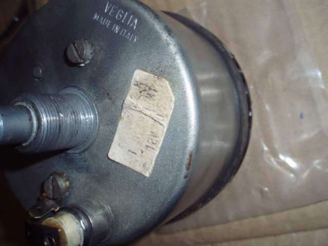

Per prima cosa, si deve togliere la ghiera esterna superiore. Per farlo abbiamo bisogno di un piccolo cacciavite a spacco, ve benissimo un cercafase. Facendo leva sulla scocca del contachilometri e la ghiera, pian piano si toglie.

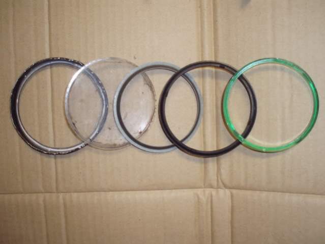

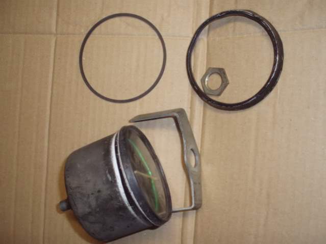

Una volta tolta la ghiera verrà via tutto il resto, e cioè guarnizione in gomma, cerchio conico in lamiera che permetta l’alloggio del vetrino e il trasparente di colore verde che permette di illuminare il contachilometri la notte.
Guida alla revisione contachilometri PX prima serie etc... - Vespa Resources Forum-169.jpg
Guida alla revisione contachilometri PX prima serie etc... - Vespa Resources Forum-171.jpg
Aiutatevi con le foto per guardare il giusto ordine di tutti i pezzi sin qui elencati. Vi servirà in fase di rimontaggio.

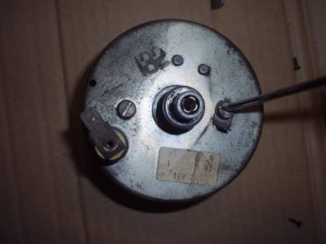

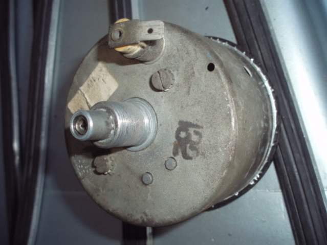

Fatto questo dovete togliere le due viti come da foto.
Guida alla revisione contachilometri PX prima serie etc... - Vespa Resources Forum-191.jpg
Svitate le due viti come sopra descritto e riponete tutto in uno scatolino (fate attenzione a non perdere nulla)

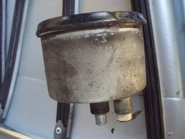

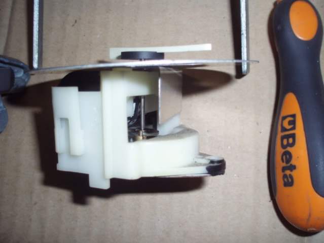

Togliete le due viti che vedete nelle due foto che precedono.
Guida alla revisione contachilometri PX prima serie etc... - Vespa Resources Forum-224.jpg

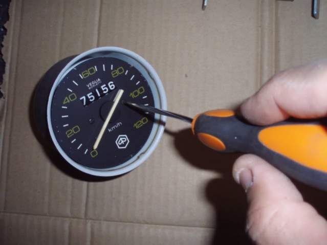

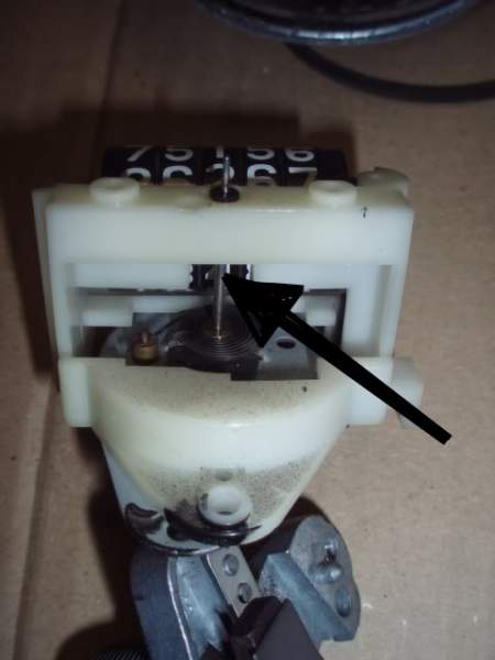

Con una pinza tenete fermo il cilindretto indicato in foto e giocate un po’ sulla lancetta. Aiutatevi con un po’ di CRC (svitol) e vedrete che viene via.
Guida alla revisione contachilometri PX prima serie etc... - Vespa Resources Forum-226.jpg
Guida alla revisione contachilometri PX prima serie etc... - Vespa Resources Forum-244.jpg

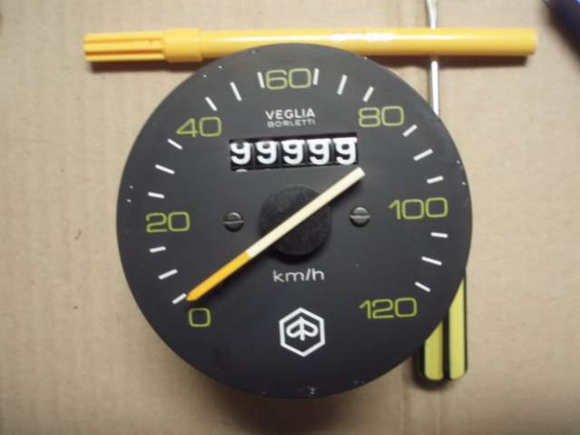

Una volta tolta la lancetta (che una volta smontata, aiutandovi con un pennarello, ridipingerete del suo colore giallo), verrà via il quadrante del contachilometri e la staffa in alluminio sottostante.
Guida alla revisione contachilometri PX prima serie etc... - Vespa Resources Forum-246.jpg
Cercate di ripulire il tutto aiutandovi con un po’ di carta da cucina umida o uno straccietto, ma fate attenzione!

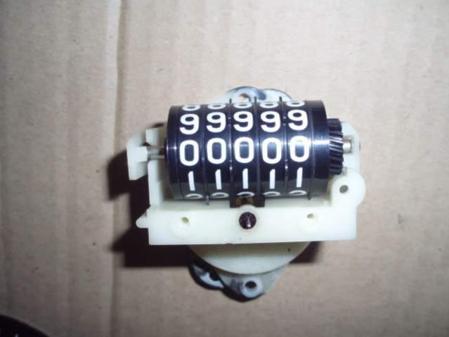

A questo punto, aiutandovi con un piccolo cacciavite, fate uscire dall’alloggio i due alberini che fermano i cilindretti neri dove sono segnati i numero del contachilometri.
Questa operazione ci permetterà di azzerare il tutto e portare a 00000 il nostro “nuovo contachilometri”. Operazione che richiede molta pazienza. Rocordatevi che per fare scorrere i numeri, dovete, gioco forza, mantenere fermi i cavalieri del contachilometri.
Quando rimontate i cilindretti, fate si che i cavalieri che si trovano in mezzo ai numeri, si incastrino perfettamente nel loro alloggio. Aiutatevi dalle foto.

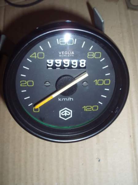

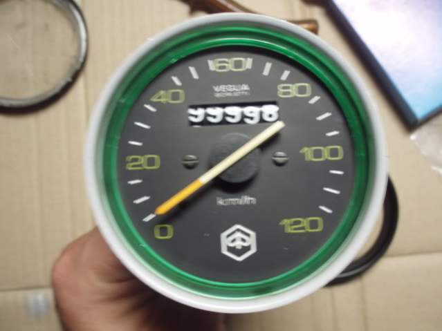

Ultima nota. Ho lasciato volutamente il fondoscala contachilometri a 99998, in modo tale da provarlo su banco prima di montarlo.... il risultato è questo:

ciao rana, il meccanismo è pressochè lo stesso, ma aprire un contachilometri per smallframe vuol dire rovinare, quasi irrecuperabilmente la ghiera, per il resto, è tutto molto più semplice che per un contachilometri PX.
Per inciso, se la lancetta va a scatti, non dipende dalla molla (che se rovinata, non fa più funzionare la lancetta contachilometri e quindi non fà neanche gli sbalzi) ma dall'alloggio tondo dove gira il megnate. Probabilmente dentro dev'esserci finito qualcosa che lo fa girare a scatti
