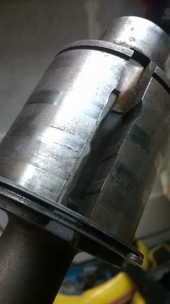

I segni sono quelli all'interno del canale dove scorrono i bracci della crocera, mi confermate la tesi degli inviti per mantenerne la posizione? Grazie

Buonasera, mi è capitato tra le mani un albero con dei segni abbastanza regolari presenti nei canali dove scorre la crocera, esattamente in corrispondenza dello spazio di scorrimento degli ingranaggi. Ho incontrato un Vespista in un negozio di ricambi con lo stesso albero, gli ho chiesto se fossero segni da usura ma mi ha risposto che sono segni per fare da guida alla crocera. Posterò foto nei prossimi giorni, nel frattempo, qualcuno ne sa? Grazie
