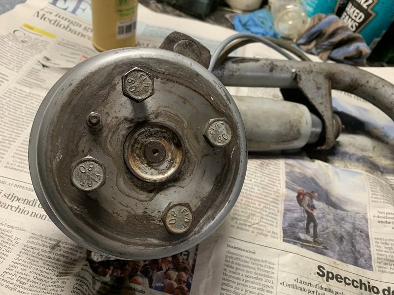

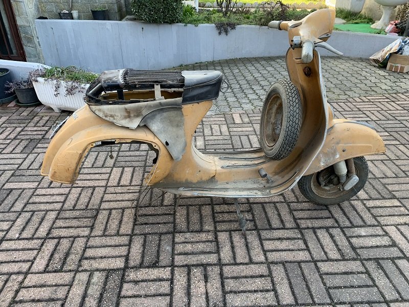

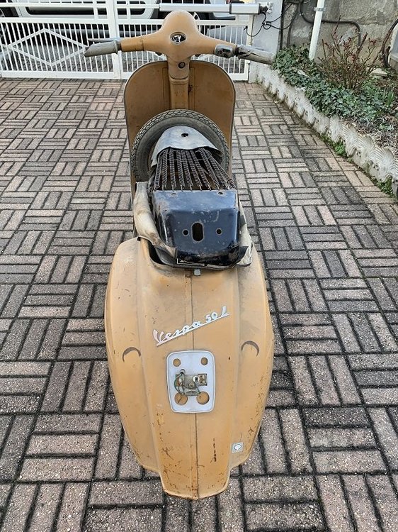

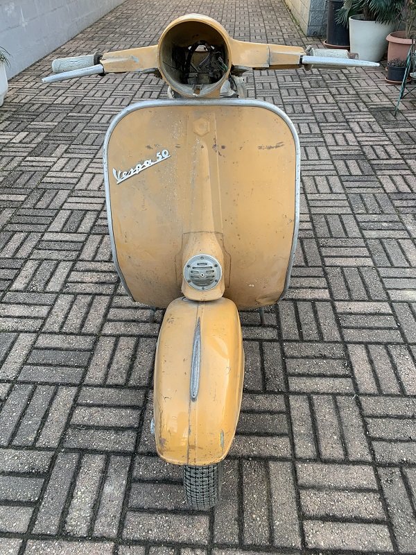

exstreme Posted March 6, 2023 Posted March 6, 2023 Ciao ecco il mio ultimo acquisto, 50L giallo positano 902, del 1968, fresca fresca da fienile (o pollaio). Ci sarà abbastanza da lavorarci ma auspico un buon risultato. 2 Quote
Vespino84 Posted March 6, 2023 Posted March 6, 2023 Bella, ha un buon potenziale secondo me. Poi da te escono sempre dei gioielli 1 Quote

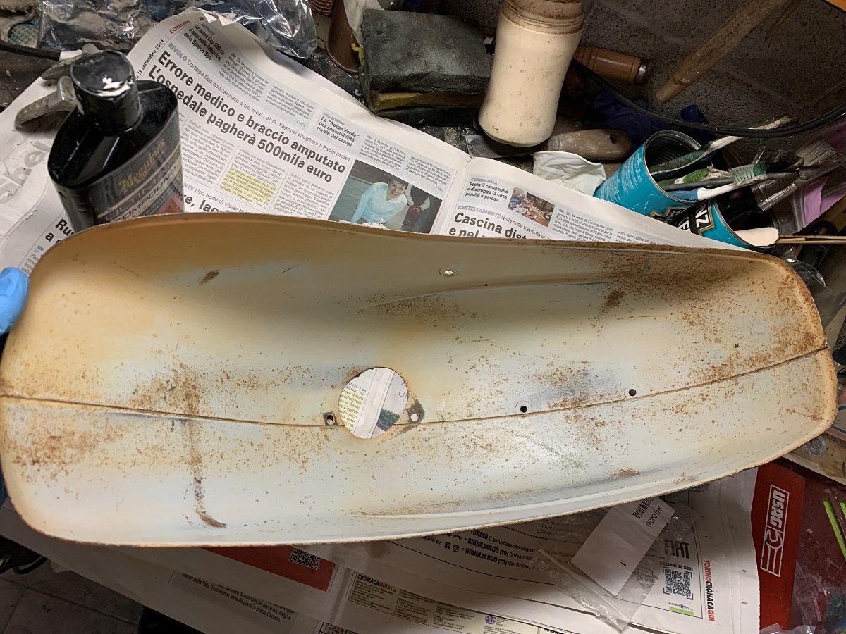

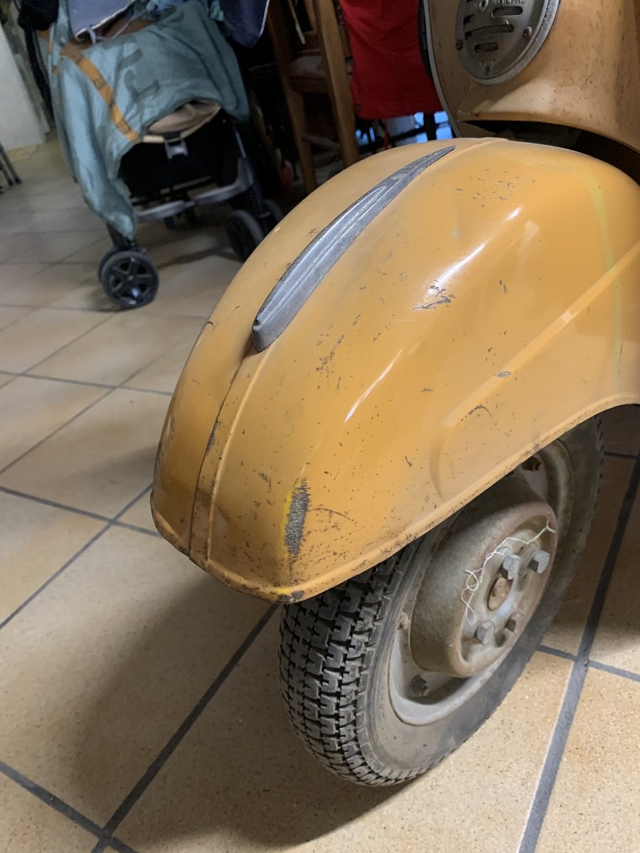

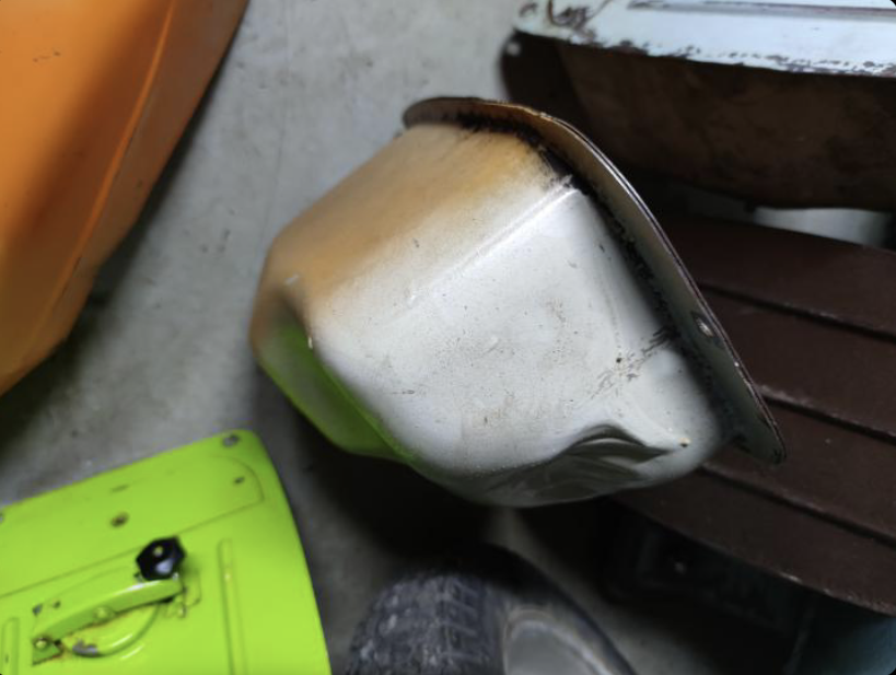

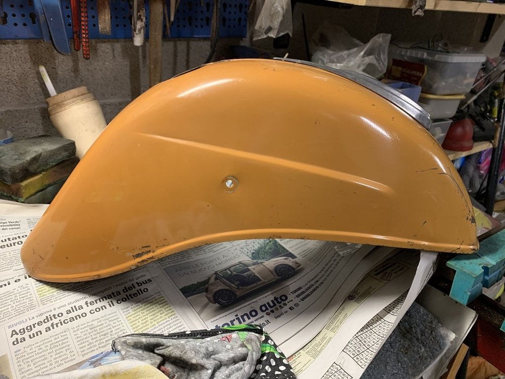

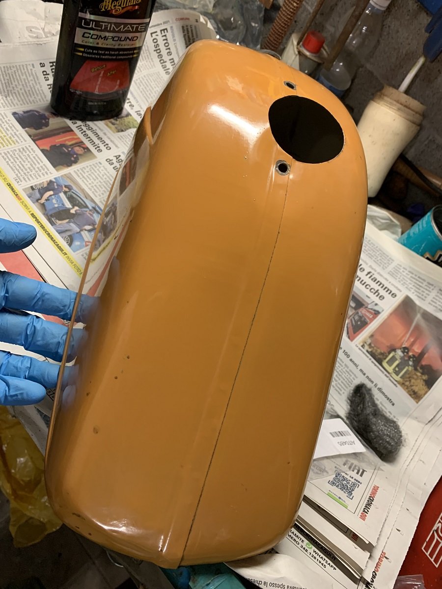

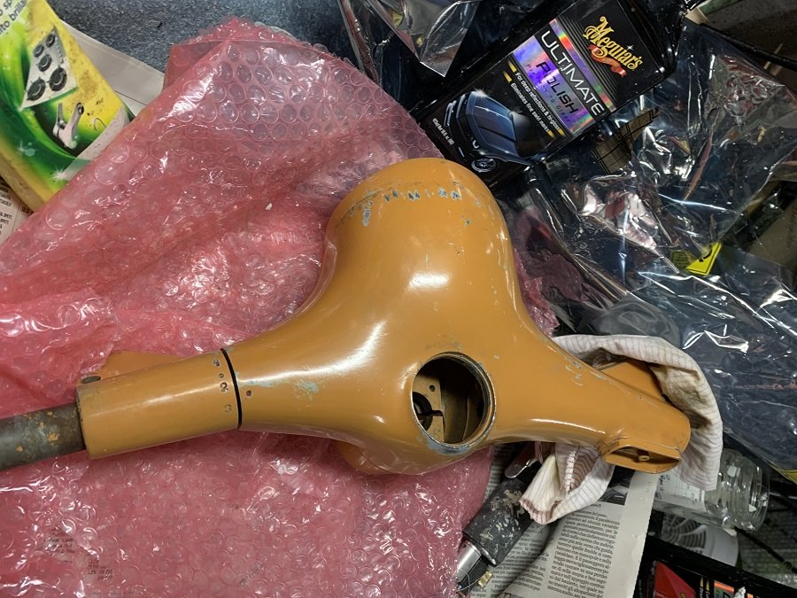

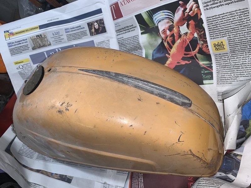

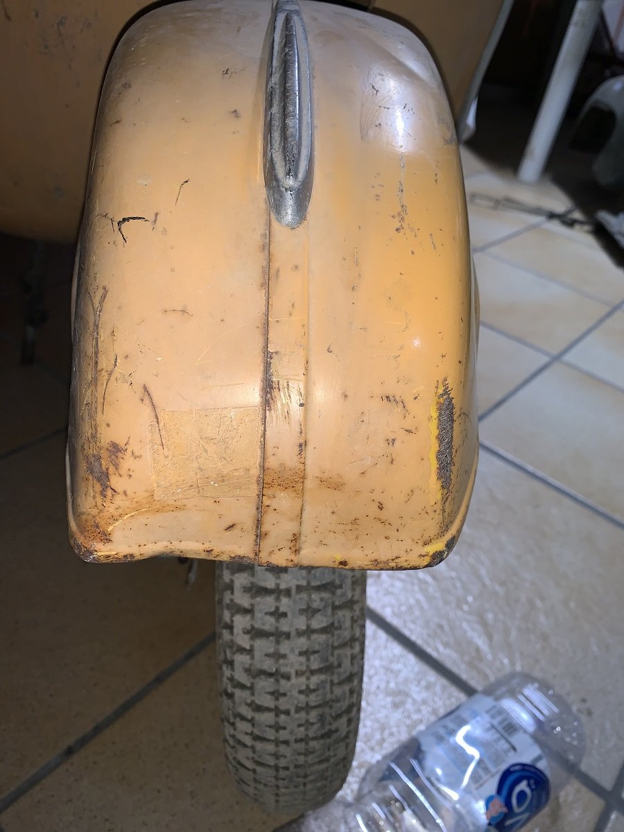

exstreme Posted March 7, 2023 Author Posted March 7, 2023 (edited) La vernice è molto sporca ed opaca, ma basta un po' di scrubbing con cif e polish e torna agli antichi splendori. Prima delle foto di cui sopra avevo già dato un'inquadratura generale al parafango anteriore, che era pesantemente svergolo . Poi una volta smontato andrò con un aggiustaggio di fino, perché la ruota/forcella montate impediscono di lavorare agevolmente con tassi e martello gommato . Edited March 7, 2023 by exstreme 0 Quote

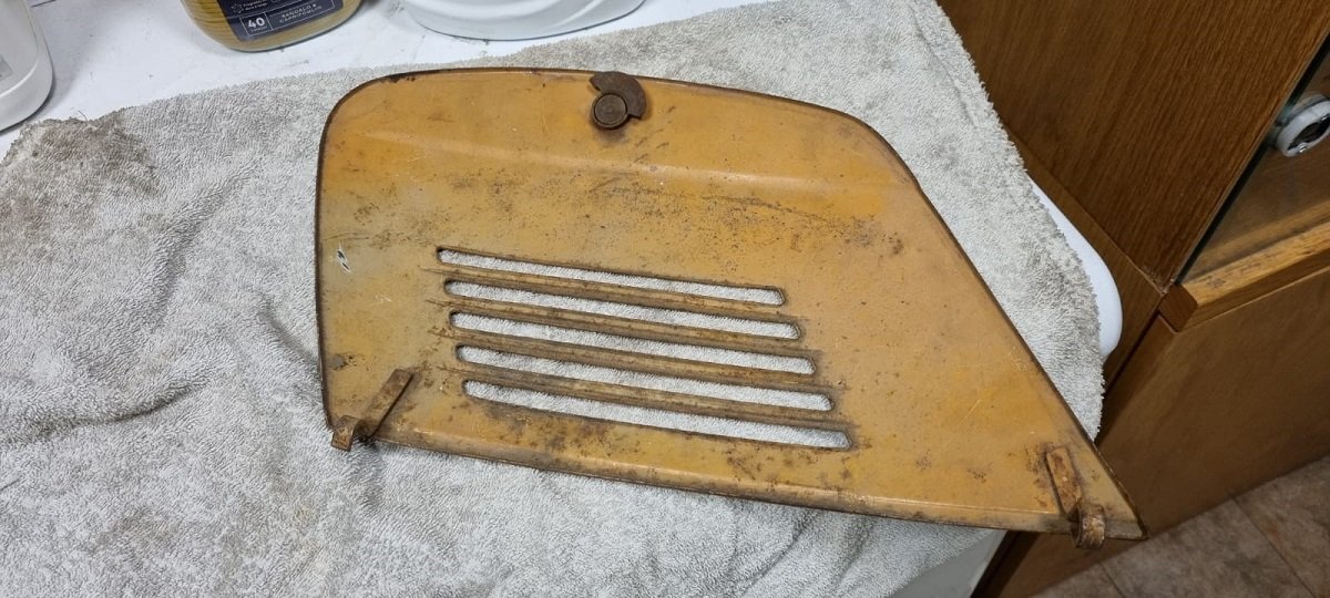

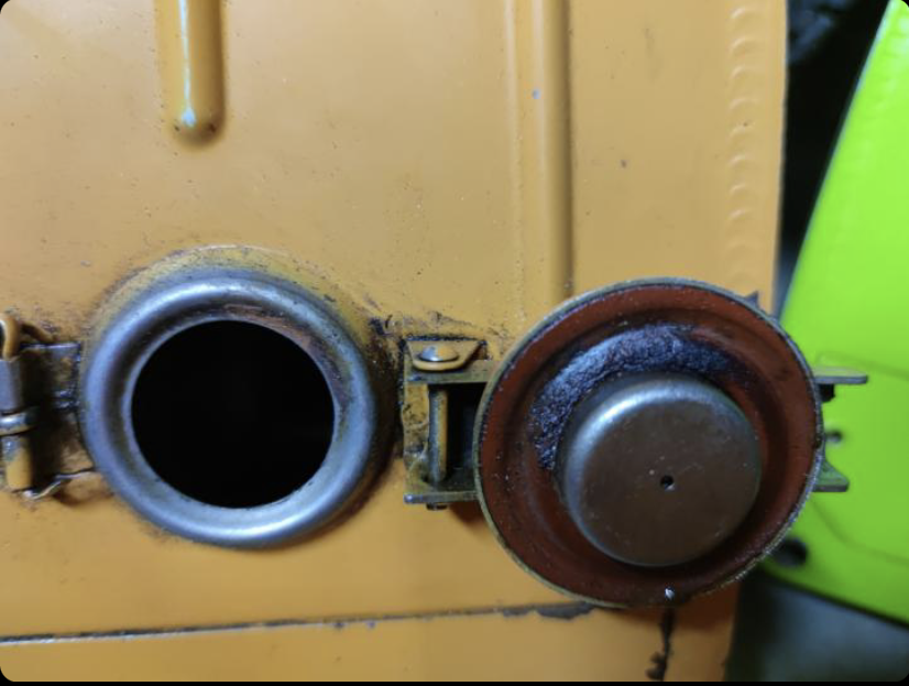

exstreme Posted March 8, 2023 Author Posted March 8, 2023 quando ho acquistato la vespa , aveva serbatoio e sportellino non suoi, ovvero ARANCIO 916 invece del positano 902. A Novegro ho recuperato velocemente un serbatoio conservato (bellissimo) , ed uno sportellino, che invece ha bisogno di qualche cura . 1 Quote

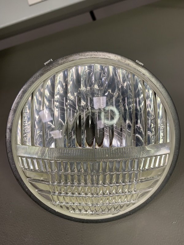

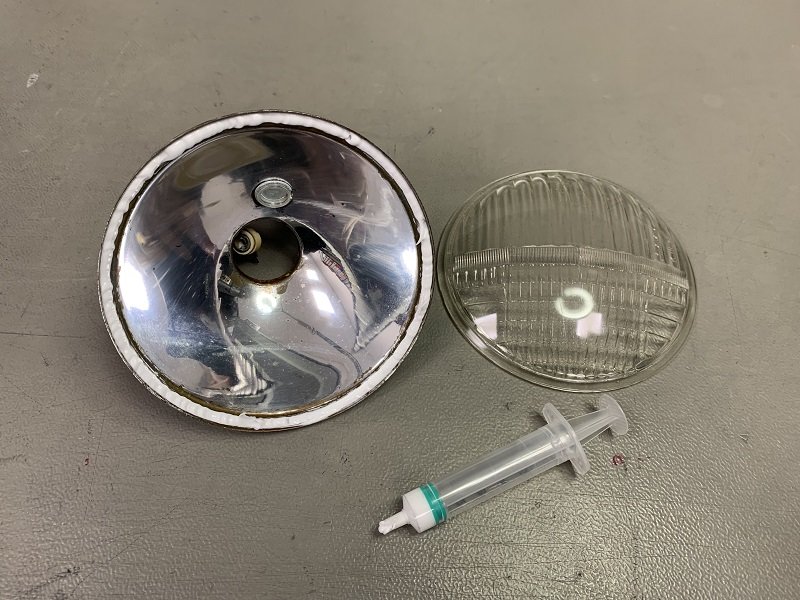

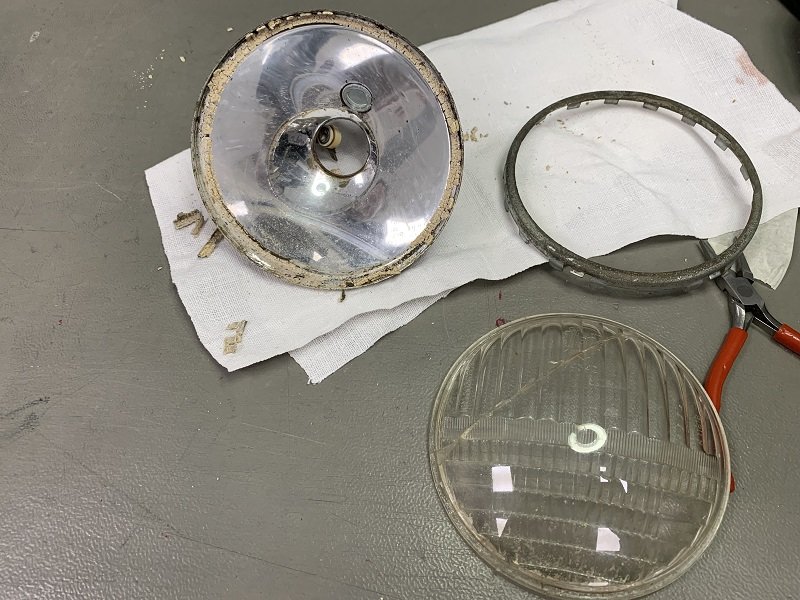

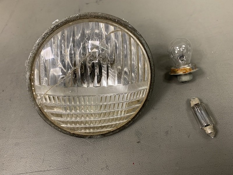

exstreme Posted March 8, 2023 Author Posted March 8, 2023 la prima vera riparazione è stata la sostituzione del vetro faro, rotto. Vetro ok sempre recuperato in fiera per una sciocchezza 1 Quote

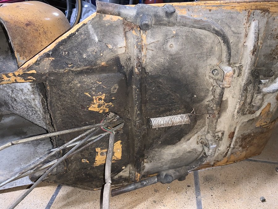

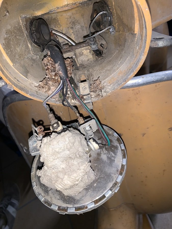

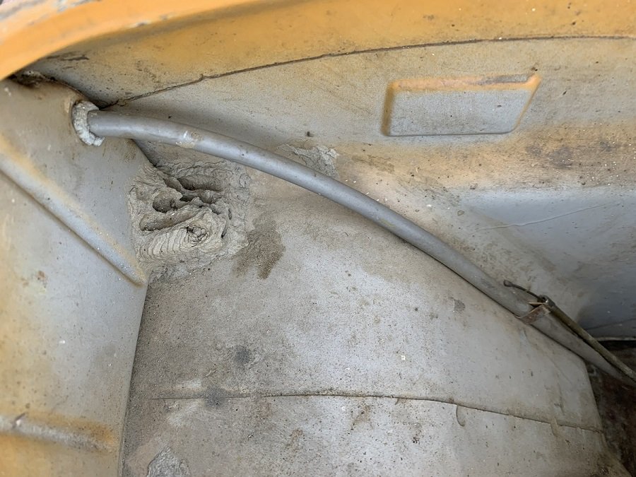

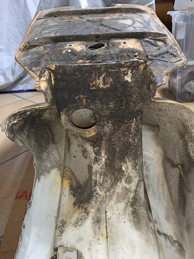

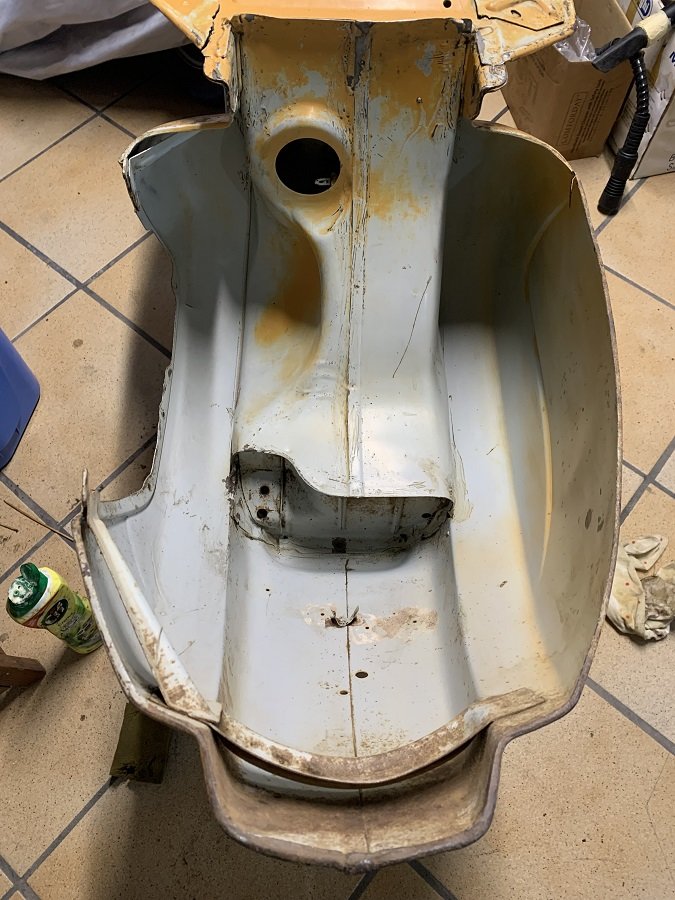

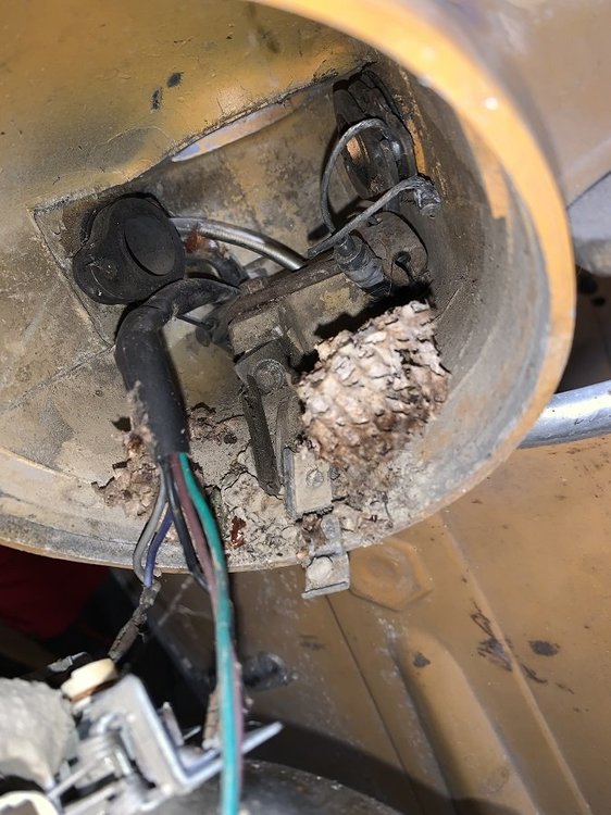

exstreme Posted March 22, 2023 Author Posted March 22, 2023 il telaio era pieno di nidi di vespe da terra (giustamente erano a casa 🤣) , nel manubrio anche alveari tradizionali, in più tana di topolini nel tunnel, pieno di carta, escrementi e porcheria varia. Si sono rosicchiati tutti i cavi elettrici. Ho tirato via 2 borse di immondizia e bonificato tutto. I nidi più coriacei li ho dovuti cercare con telecamera-endoscopio. 0 Quote
exstreme Posted March 22, 2023 Author Posted March 22, 2023 Una volta smontata tutta era d'obbligo un bel lavaggio con idropulitrice. 1 Quote

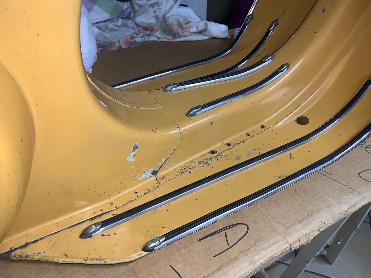

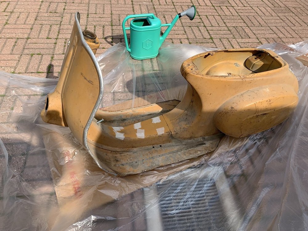

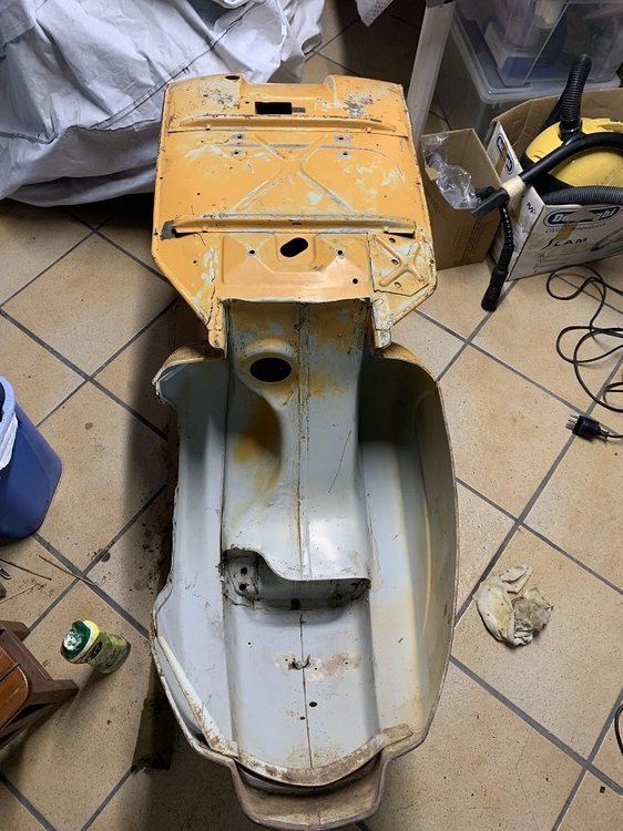

exstreme Posted April 6, 2023 Author Posted April 6, 2023 Un po' di work-in progress pedana davvero incrostata🙄 0 Quote
exstreme Posted April 6, 2023 Author Posted April 6, 2023 così già meglio ci sono un paio di punti che dovrò saldare con controllo temperatura ovviamente 1 Quote

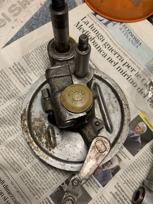

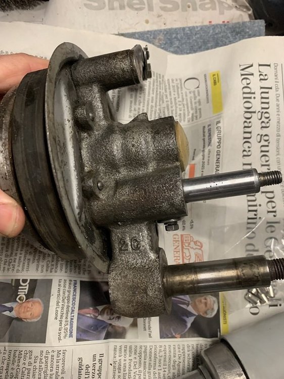

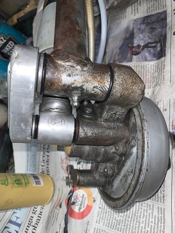

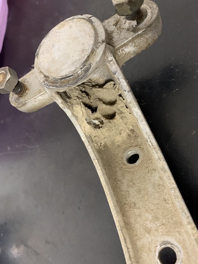

exstreme Posted May 12, 2023 Author Posted May 12, 2023 forcella revisionata, tutto perfettamente integro ed originale, credo mai stato smontato 1 Quote

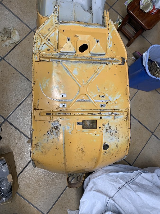

exstreme Posted May 12, 2023 Author Posted May 12, 2023 dopo aver smontato strisce pedana, rinquadrate e lucidate, saldato 2 crepettine , piccolo ritocco a campione e lucidatura pedana e rimontaggio strisce il colpo d'occhio e notevole 😁 PRIMA e DOPO 2 Quote
Pier2162 Posted May 12, 2023 Posted May 12, 2023 Ottimo lavoro, è anche vero che era stata tenuta malissimo. 1 Quote
LucaV Posted May 12, 2023 Posted May 12, 2023 é bellissimo vederla rinascere un po' alla volta. Complimenti, continuo a seguirti 1 Quote

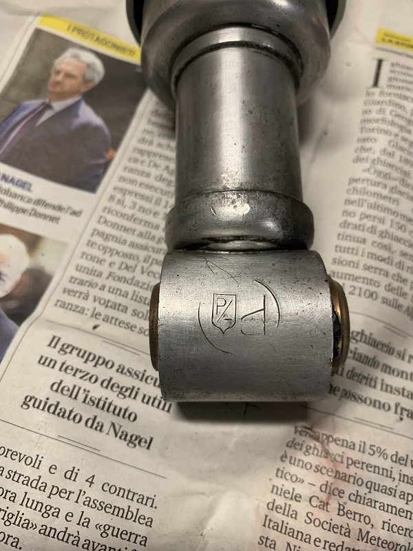

armin Posted May 12, 2023 Posted May 12, 2023 Pure l ammortizzatore marchiato hai trovato. Come sempre lavoro esemplare . Fa venire una gran voglia di trovare qualcosa di analogo e buttarmi i a capofitto.Fosse così facile... 1 Quote
