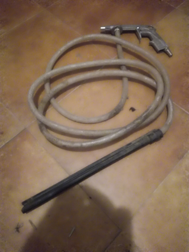

Kalimero Inviato Dicembre 4, 2020 Autore Inviato Dicembre 4, 2020 (modificato) Grazie dell'informazione zichiki. Quello di riallineare tutti gli indirizzi sarà un lavorone ... Di seguito la foto della pistola che avrei a disposizione: C'è già inserito un ugello, ma non ne ho altri e non so se ne esistano altri per questo modello ... L'avevo provata ma non ne ero rimasto soddisfatto. Probabilmente il tubo che dovrebbe risucchiare la sabbia è troppo lungo. Ringrazio anticipatamente chiunque possa aiutarmi nella decisione. Modificato Dicembre 4, 2020 da Kalimero Aggiunta 0 Cita
Psycovespa77 Inviato Dicembre 4, 2020 Inviato Dicembre 4, 2020 Oppure la sabbia non era perfettamente asciutta ma puoi sempre provare a scorciarlo un pò. 0 Cita

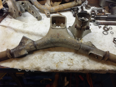

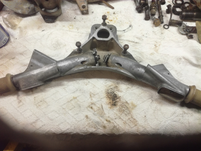

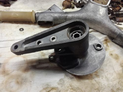

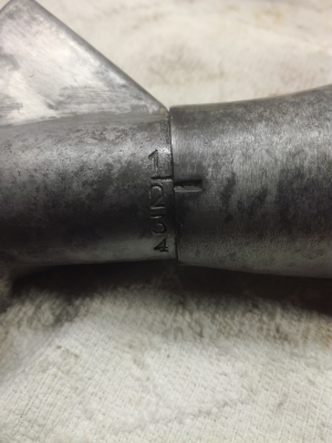

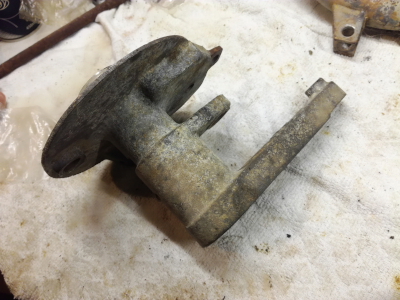

Kalimero Inviato Dicembre 5, 2020 Autore Inviato Dicembre 5, 2020 Eccole: L'idea originale era quella di lasciare tutto com'era, ma visto che m'è toccato tirar giù la forcella vorrei rimontarla definitiva. Pensandoci bene temo che debba fare anche tutta la scocca inferiore della cabina 🤔 se veramente non voglio più toccare forcella e manubrio. 0 Cita

GiPiRat Inviato Dicembre 5, 2020 Inviato Dicembre 5, 2020 Il 4/12/2020 at 17:59, Kalimero dice: . . . Probabilmente il tubo che dovrebbe risucchiare la sabbia è troppo lungo. . . . Direi che il tubo mi pare decisamente troppo lungo. Anch'io, insieme a Signorhood, ho costruito una cabina per sabbiare e, anche se il nostro compressore era più piccolo, da 200 l., abbiamo dovuto accorciare di parecchio il tubo per la pistola (che, comunque, era professionale). Ciao, Gino 0 Cita

paletti Inviato Dicembre 5, 2020 Inviato Dicembre 5, 2020 58 minuti fa, Kalimero dice: Ok, mi avete convinto! Aspetto il consiglio di Paolo (paletti) sulle distanze e pressioni e poi cerco la "sabbia". Grazie a tutti ciao, di tutta la roba che hai postato, l'unica con cui dovrai fare più attenzione è quella indicata con la freccia rossa,per il resto puoi anche avvicinarti. Il consiglio che ti posso dare ,io uso la pallinatrice e con la pallinatrice è meglio usare degli abrasivi sferoidi . Comunque per farti un'idea qui un video di una sabbiatrice professionale su un pezzo di lamiera, ti rendi conto dalla sua flessione che con la tua home made problemi non ne avrai. P.S. differenza pallinatura/sabbiatura è nel tipo di abrasivo che si usa 0 Cita
Kalimero Inviato Dicembre 8, 2020 Autore Inviato Dicembre 8, 2020 (modificato) Buona sera angeli custodi la mia impazienza non ha limiti!! Chissà quando sarebbe arrivata la sabbia. Inoltre continua a nevicare o piovere e non avrei potuto fare prove all'aperto. Per il manubrio mi sono munito di sverniciatore e diluente. Ho smontato tutti i pezzi, una ripassata con dello Scotch Brite e rimontato il tutto. Il portamozzo invece l'ho "pulito" con una spazzola di ottone, Scotch Brite e voilà, les jeux sont fait! Ora mi rimangono il parafango e il faro. Porterò tutti e due da un carrozziere. Il faro non sarei mai in grado di recuperarlo e se trovo chi mi sabbia bene il parafango, potrò poi portargli il resto dell'Ape Modificato Dicembre 8, 2020 da Kalimero 0 Cita
