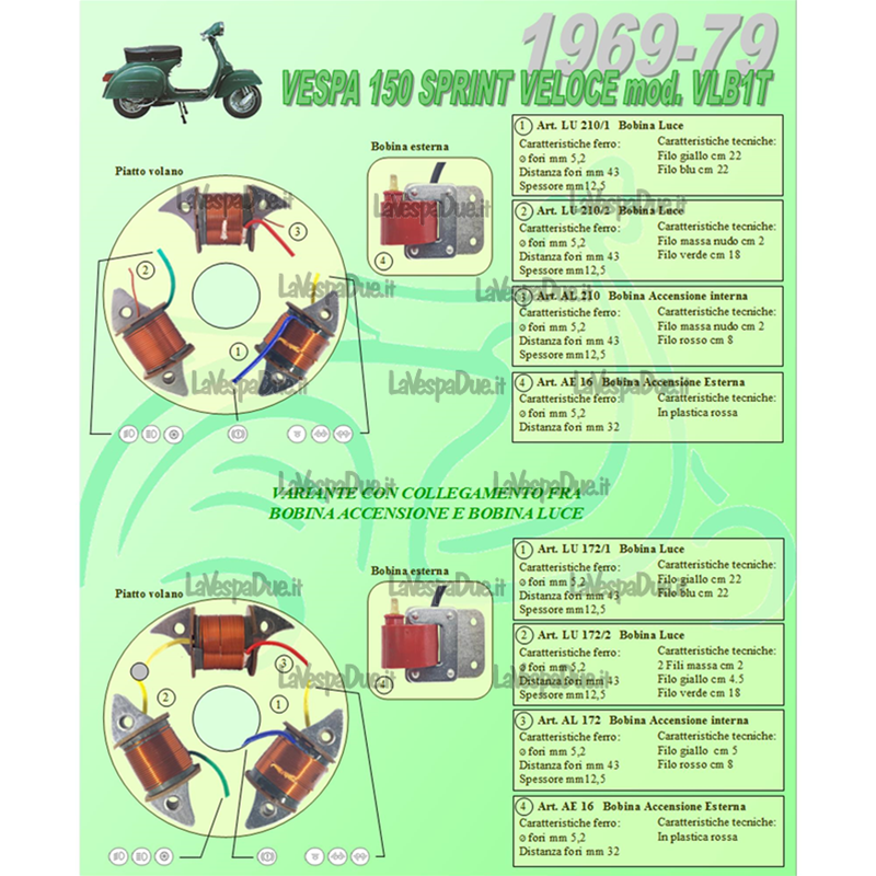

querida-presencia Inviato Giugno 27, 2020 Inviato Giugno 27, 2020 (modificato) Posto questa immagine che può aiutare a capire: Lo statore in questione, come del resto quello della mia SV, è del secondo tipo. Mi sento di consigliare lo spostamento del condensatore all'esterno. Modificato Giugno 27, 2020 da querida-presencia 0 Cita
Kalimero Inviato Giugno 27, 2020 Inviato Giugno 27, 2020 (modificato) Grande querida-presencia ... Il consiglio del condensatore esterno mi sembra possa valere per tutte le vespe o quasi Ammesso comunque di trovare ora i collegamenti giusti temo che il problema non sia risolto finché giob non trova il guasto! Minimo minimo, ammesso che i valori riscontrati siano corretti, avrebbe dovuto trovare un filo sconnesso oppure spelacchiato. Modificato Giugno 27, 2020 da Kalimero 0 Cita
