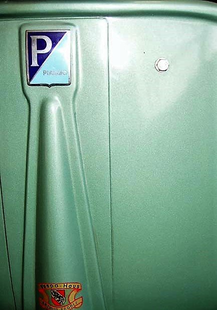

vespabaddyno Posted 30 August 2019 - 22:29 Author Share Posted 30 August 2019 - 22:29 Allego alcune foto della versione per il mercato Svizzero, dove l'importatore per rispetto di obblighi di legge ha fatto installare il contakm, con scala fino a 70 km/h, montato sullo scudo con una sola vite e con trasmissione alla ruota posteriore. 0 Quote Link to comment Share on other sites More sharing options...
Utenti Registrati senatore Posted 31 August 2019 - 06:08 STAFF Utenti Registrati Share Posted 31 August 2019 - 06:08 Perfetto Francesco, una descrizione senza pari della vespa U. Bravo!!! Riguardo le foto della U per il mercato svizzero, al mio monitor, il colore, sembra il verde metallizzato e non il verde pastello. 0 Quote Link to comment Share on other sites More sharing options...

vespabaddyno Posted 31 August 2019 - 11:35 Author Share Posted 31 August 2019 - 11:35 Grazieeee ! Si in effetti il colore delle foto postate non sembra il Verde pastello. 0 Quote Link to comment Share on other sites More sharing options...

Utenti Registrati senatore Posted 31 August 2019 - 20:17 STAFF Utenti Registrati Share Posted 31 August 2019 - 20:17 8 ore fa, vespabaddyno dice: Grazieeee ! Si in effetti il colore delle foto postate non sembra il Verde pastello. E considerando che anche le guarnizioni delle sacche sono sbagliate, direi che il proprietario si è senzaltro concesso qualche licenza! 0 Quote Link to comment Share on other sites More sharing options...

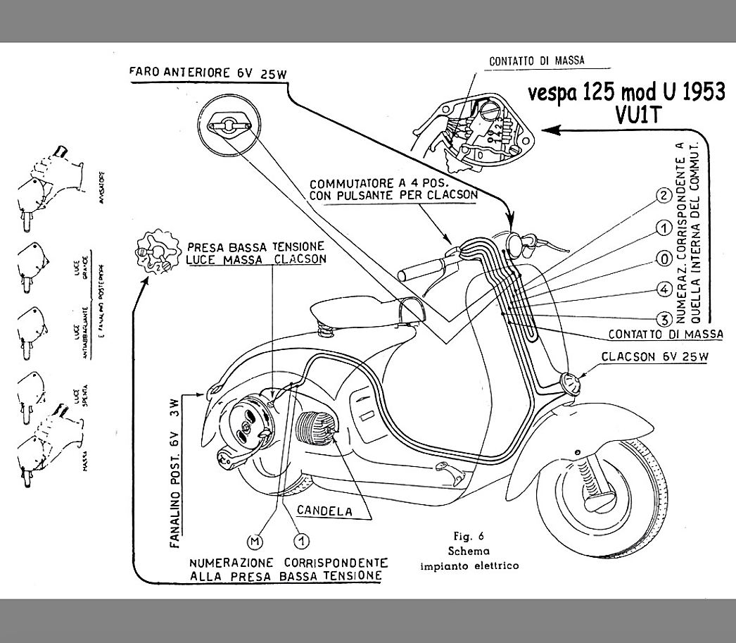

vespabaddyno Posted 3 September 2019 - 19:01 Author Share Posted 3 September 2019 - 19:01 Questo lo schema dell'impianto elettrico (scaricato dalla sez. download di questo forum); qui arricchisce la raccolta di info e forse avrà più visibilità 0 Quote Link to comment Share on other sites More sharing options...
