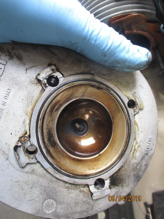

Muto Inviato Giugno 10, 2019 Inviato Giugno 10, 2019 Ciao, io lo uso da due anni. ti dirò che ho appena grippato. Ma non ti preoccupare, sicuramente la colpa non è da imputare all'olio. Enrico 0 Cita
Muto Inviato Giugno 10, 2019 Inviato Giugno 10, 2019 Il 1/6/2019 at 20:04, elwally dice: L’ho comprato l’anno passato quando mi sono trovato senza il mio olio solito. Sporca un po’, l’altro olio brucia meglio Ciao, pensavo di di aver comprato un buon olio, dici di no? Quello che usi tu pensi sia migliore? Comunque la mia grippata non credo sia da imputare al tipo di olio. Che ne dici? Enrico 0 Cita
elwally Inviato Giugno 10, 2019 Inviato Giugno 10, 2019 Come hai grippato? Quale configurazione hai? io ho un’elaborazione tranquilla, cilindro in alluminio non lavorato. Il Gulf va bene. Col repsol semi synth ho scaldato. Castrol bruciava male. Dipende molto da cosa hai montato 0 Cita

Muto Inviato Giugno 11, 2019 Inviato Giugno 11, 2019 20 ore fa, elwally dice: Come hai grippato? Quale configurazione hai? Ho tutto originale, 16/10 etc........ Ho giocherellato con la carburazione e probabilmente l'ho smagrita troppo. Poi ho cambiato il getto max ( avevo un 50 ), perché in rilascio di acceleratore faceva un rumore tipo trrrrr che mi dava parecchio fastidio e così ho rimesso il 52 originale con cui andava benissimo. Forse avrei dovuto rifare la carburazione cambiando il getto? 0 Cita
Muto Inviato Giugno 16, 2019 Inviato Giugno 16, 2019 (modificato) Il 10/6/2019 at 21:55, elwally dice: io ho un’elaborazione tranquilla, cilindro in alluminio non lavorato. Il Gulf va bene. Col repsol semi synth ho scaldato. Castrol bruciava male. Dipende molto da cosa hai montato Ciao Elwally, potresti per favore dare un'occhiata al mio post " Comportamento stranissimo " in " officina smallframe "? Ci sono le foto del pistone dopo il grippaggio. Esso ha sul cielo molte incrostazioni. Potrebbe essere colpa del Castrol Power One che ho usato? Grazie, il Muto Modificato Giugno 16, 2019 da Muto 0 Cita
paletti Inviato Giugno 16, 2019 Inviato Giugno 16, 2019 6 ore fa, Muto dice: Ci sono le foto del pistone dopo il grippaggio. Esso ha sul cielo molte incrostazioni. Potrebbe essere colpa del Castrol Power One che ho usato? Grazie, il Muto Ciao, da quanto lo usavi il Castrol? Te l'ho già detto tempo fa usare un'olio sintetico per un 50 originale è opinabile, Non so se ho letto, quanto tempo fa hai rifatto il motore? 0 Cita
Muto Inviato Giugno 17, 2019 Inviato Giugno 17, 2019 Ciao Paletti, dunque: la vespa ce l'ho da due anni ed ho sempre usato quell'olio. Quindi tu mi consiglieresti di usarne uno minerale? Il motore l'ho rifatto due anni fa. Ripensandoci adesso, avrei potuto anche non farlo. La vespa funzionava lo stesso ma, aveva già 52 anni, infatti i cuscinetti ( soprattutto quelli di banco ) erano andati. Pendo dalle tue labbra Paletti. Enrico 0 Cita
paletti Inviato Giugno 17, 2019 Inviato Giugno 17, 2019 1 minuto fa, Muto dice: Ciao Paletti, dunque: la vespa ce l'ho da due anni ed ho sempre usato quell'olio. Quindi tu mi consiglieresti di usarne uno minerale? Il motore l'ho rifatto due anni fa. Ripensandoci adesso, avrei potuto anche non farlo. La vespa funzionava lo stesso ma, aveva già 52 anni, infatti i cuscinetti ( soprattutto quelli di banco ) erano andati. Pendo dalle tue labbra Paletti. Enrico ciao,per carità.Io il Castrol lo usavo sui motorini fine anni 70 sino al 82 e poi fino al 1987 con il px 175.Poco dopo ho iniziato a preticare e fare gare di enduro e li il Castrol era considerato olio scarso.nel 2015 quando o ricomprato il px (200) memore di quello che si considerava nelle gare,chiaramente sono andato inizialmente su bardhal sintetico e poco dopo Motul 510 sia con motore originale e sia con il 225 Pinasco al 2,5% e non ho mai avuto problemi,infatti tu dovevi usare il motul 510 che è semisintetico e non incrosta.Poi con i motori ho allzato l'asticella con un 215 lamellare al cilindro e sono passato al sintetico Motul 710 al 2,5%.Alzando ancora l'asticella con un 228 mhr inizialmente ho usato il motul 710 al 3%,ma poi mi hanno consigliato il castrol power 1 sempre al 3%. il mio motore al max gira intorno agli 8500' e sono spesso e volentieri intorno ai 7000',quando mi è capitato di smntare il gruppo termico soprendentemente dopo qualche migliaia di km incrostazioni vere e proprie non c'erano e il pistone/cilindro ben lubrificati. Tu non hai grippato per l'olio anche se non era certamente indicato,la causa va cercata altrove 0 Cita
Muto Inviato Giugno 17, 2019 Inviato Giugno 17, 2019 Penso di aver trovato la causa, o meglio me l'hanno trovata qui sul forum, carburazione magrissima. Enrico 0 Cita
