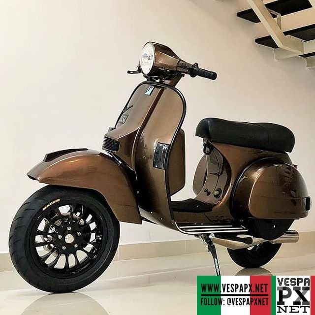

paletti Inviato Giugno 15, 2018 Inviato Giugno 15, 2018 ciao, su questo sito (vespa px.net) nelle immagini sui px molti adattano cerchi di maggior diametro. Che vantaggi ci sarebbero secondo Voi? 0 Cita
Kaliningrad Inviato Giugno 16, 2018 Inviato Giugno 16, 2018 (modificato) Se il diametro totale di cerchio+pneumatico risulta più o meno lo stesso, direi un peggioramento del confort, dal momento che il pneumatico, per forza di cose più basso, assorbirà peggio le asperità del terreno. Se invece il pneumatico avesse la stessa altezza degli originali (3,50), allora il maggior diametro del cerchio consentirebbe viceversa di "bersi" più agevolmente la strada. E di allungare il rapporto finale. Ma per questo la PX non offre abbastanza spazio (per tacere della ruota di scorta). Sono curioso di sapere le misure esatte di cerchi e pneumatici. Modificato Giugno 16, 2018 da Kaliningrad 0 Cita
iena Inviato Giugno 18, 2018 Inviato Giugno 18, 2018 Il 16/6/2018 at 08:06, Kaliningrad dice: Sono curioso di sapere le misure esatte di cerchi e pneumatici. È un kit di sip-scootershop. Monta pneumatici 120/70 - 12https://www.sip-scootershop.com/en/products/Conversion+Kit+Brake+Drum+rear_242774j0 0 Cita
Kaliningrad Inviato Giugno 18, 2018 Inviato Giugno 18, 2018 Pneumatico 120/70 = 8,40 cm. (contro gli 8,89 cm del 3,50 pollici) Cerchio 12 pollici = 30,48 cm Cerchio 10 pollici = 25,4 cm. Diametro ruota 120/70-12 = 47,28 cm. Diametro ruota 3,50-10 = 43,18 cm. 0 Cita
paletti Inviato Giugno 18, 2018 Autore Inviato Giugno 18, 2018 40 minuti fa, Kaliningrad dice: Pneumatico 120/70 = 8,40 cm. (contro gli 8,89 cm del 3,50 pollici) Cerchio 12 pollici = 30,48 cm Cerchio 10 pollici = 25,4 cm. Diametro ruota 120/70-12 = 47,28 cm. Diametro ruota 3,50-10 = 43,18 cm. ciao,bisogna ricalcolare tutte le primarie.Ci sono 25/30 cm di circonferenza che ballano 0 Cita
iena Inviato Giugno 18, 2018 Inviato Giugno 18, 2018 1 ora fa, Kaliningrad dice: Pneumatico 120/70 = 8,40 cm. (contro gli 8,89 cm del 3,50 pollici) Cerchio 12 pollici = 30,48 cm Cerchio 10 pollici = 25,4 cm. Diametro ruota 120/70-12 = 47,28 cm. Diametro ruota 3,50-10 = 43,18 cm. Se le mie competenze matematiche da quinta elementare non mi tradiscono. la circonferenza si calcola con il diametro moltiplicato per pi greco Circonferenza 120/70-12 = 47,28 * 3,14 = 148,45 cm. Circonferenza 3,50-10 = 43,18 * 3.14 = 135,58 cm Con una 22/68 e quarta da 36, con i cerchi da 12 si hanno le marce circa il 2% più corte rispetto ad una 23/64 e quarta da 36 con i cerchi da 10" ovvero una quarta da circa 109km/h a 6500 giri contro i circa 111km/h dei 10", sempre a 6500 giti Queste ruote potrebbero mettere in difficoltà un motore originale ma credo gioverebbero non poco il posteriore ai possessori di molti motori turistici. Se non fosse una modifica fin troppo evidente ci avrei già fatto più che un pensiero. 0 Cita
GiPiRat Inviato Giugno 18, 2018 Inviato Giugno 18, 2018 Fermo restando che, come ha sottolineato iena, è una modifica troppo palese per passare inosservata, resta sempre il fatto che, se fori, o è una foratura che puoi risolvere col gonfia e ripara, oppure rimani a piedi. Ciao, Gino 0 Cita
coni500 Inviato Giugno 18, 2018 Inviato Giugno 18, 2018 4 ore fa, iena dice: Queste ruote potrebbero mettere in difficoltà un motore originale ma credo gioverebbero non poco il posteriore ai possessori di molti motori turistici. Se non fosse una modifica fin troppo evidente ci avrei già fatto più che un pensiero. Concordo con te Davide, modifica troppo evidente. Meglio lasciare i cerchi da 11 ai tedeschi che loro possono omologare tutto. 0 Cita
paletti Inviato Giugno 18, 2018 Autore Inviato Giugno 18, 2018 7 ore fa, paletti dice: ciao,bisogna ricalcolare tutte le primarie.Ci sono 25/30 cm di circonferenza che ballano forse ho esagerato,ma 15 cm tutti 0 Cita
ONLYET3 Inviato Giugno 19, 2018 Inviato Giugno 19, 2018 Salve , a tutti ..che dire ? effettivamente a livello scenografico nulla da eccepire sia per ii cerchi da 11 o da 12 pollici ..pero' inevitabilmente ci sara' un baricentro piu' alto , percui a mio modesto parere ..imbarca piu' aria " effetto vela" ..ecc ecc .inoltre in italia non omologabili ..aggiungo in una vespa per la stabilita ' ossia l'handling di guida in tutte le situazioni cio' che effettivamenete farebbe comodo è un pneumatico di sezione maggiore al posteriore ..per i miei gusti ........... 0 Cita
Kaliningrad Inviato Giugno 19, 2018 Inviato Giugno 19, 2018 Circonferenza ridotta vuol dire anche maggior manovrabilità (es. nel traffico, alle basse velocità) 0 Cita
KTBricco Inviato Giugno 19, 2018 Inviato Giugno 19, 2018 Il colore non mi entusiasma...per il resto è veramente bella... 0 Cita
