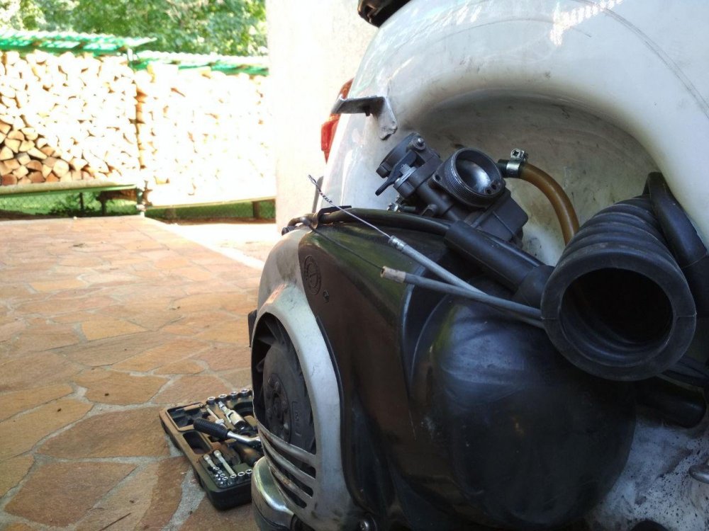

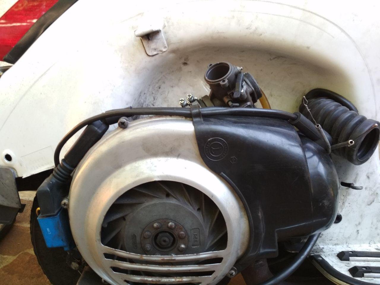

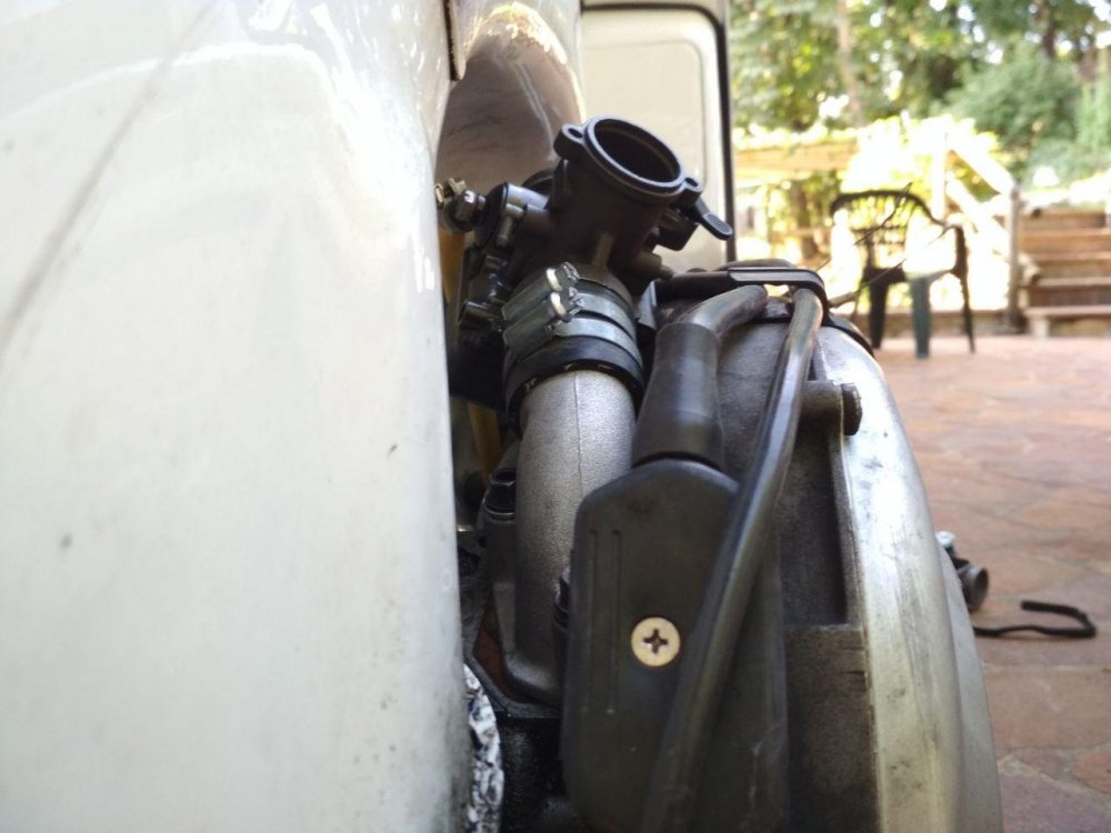

GiulioEX125 Inviato Giugno 10, 2018 Autore Inviato Giugno 10, 2018 Vabè niente risposte, ho preso e ho montato ahah Ho buttato su una carburazione standard suggerita qualche post più dietro, e già gira molto bene. Unica pecca: secondo me sta troppo inclinato. Per quanto i PHBH sui PX a quanto vedo stiano sempre un po' inclinati, questo mi sembra troppo inclinato... Il ragazzo che me l'ha venduto mi ha dato anche 2 tubi di radiatore auto, proverò a sperimentare con quelli un modo di farlo stare più dritto. In rete inoltre ho letto del collettore Malossi che risolve parzialmente il problema... si ma 50€ cazzarola! Inoltre ho letto in giro che il soffietto Piaggio è quasi indiscutibilmente il miglior modo di far arrivare aria al carb (rispetto a filtri e simili), in quanto a prestazioni e sound! Il tizio mi ha venduto nell'insieme anche un piccolo raccordo a 90° circa (sempre radiatore auto) che si incastra perfettamente col soffietto Piaggio, ed in effetti il sound è più piacevole tramite il soffietto. 0 Cita
