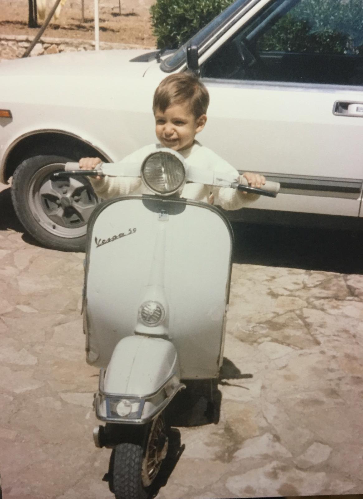

Toivonen Inviato Aprile 13, 2021 Inviato Aprile 13, 2021 Il 16/4/2020 at 06:56, exstreme dice: Su tutta la produzione di 50N (quindi unificate) da telaio 101577 a telaio 155460 è previsto il grigio ametista 710 E' un colore stato sempre presente nel triennio 1964-1966 perdonatemi, forse non ho capito bene io, ma il periodo '64/'66 copre un range di seriali anche inferiore al 101577/155460 ho una 50 N del '65 99xxx, mi ero appunto posto il problema se invece dell'azzurro chiaro 400 (ho foto ma sono sovraesposte, tranne una dove sembra proprio azzurrino, ma la vespa era conservata all'aperto praticamente sotto il sole) il mio colore fosse l'Ametista 0 Cita
exstreme Inviato Aprile 13, 2021 Inviato Aprile 13, 2021 (modificato) 1 ora fa, Toivonen dice: perdonatemi, forse non ho capito bene io, ma il periodo '64/'66 copre un range di seriali anche inferiore al 101577/155460 ho una 50 N del '65 99xxx, mi ero appunto posto il problema se invece dell'azzurro chiaro 400 (ho foto ma sono sovraesposte, tranne una dove sembra proprio azzurrino, ma la vespa era conservata all'aperto praticamente sotto il sole) il mio colore fosse l'Ametista 64-65 copre il range di telai dal numero 6961 - al 92876 (questo biennio è ancora sportellino) sempre nel 65 dal seriale 92877 al 101576 il telaio diventa UNIFICATO quindi sportello grande. il 66 copre il range telaio 101577 al 155460 Nel biennio 64-65 sono sempre presenti questi 3 colori Rosso - 1.298.5847 Grigio ametista - 1.298.8710 Verde - 1.298.6301 unica variazione nel 66 sparisce il verde in luogo dell'azzurro. Rosso - 1.298.5850 Grigio ametista - 1.298.8710 Azzurro chiaro - 1.298.7400 quindi la tua 65 unificata non può essere che essere ametista 710, l'azzurro 400 non esisteva ancora nel 65 Modificato Aprile 13, 2021 da exstreme 0 Cita
Toivonen Inviato Aprile 13, 2021 Inviato Aprile 13, 2021 1 ora fa, exstreme dice: 64-65 copre il range di telai dal numero 6961 - al 92876 (questo biennio è ancora sportellino) sempre nel 65 dal seriale 92877 al 101576 il telaio diventa UNIFICATO quindi sportello grande. il 66 copre il range telaio 101577 al 155460 Nel biennio 64-65 sono sempre presenti questi 3 colori Rosso - 1.298.5847 Grigio ametista - 1.298.8710 Verde - 1.298.6301 unica variazione nel 66 sparisce il verde in luogo dell'azzurro. Rosso - 1.298.5850 Grigio ametista - 1.298.8710 Azzurro chiaro - 1.298.7400 quindi la tua 65 unificata non può essere che essere ametista 710, l'azzurro 400 non esisteva ancora nel 65 no, e ti spiego perché il dubbio nasceva dal fatto che a lungo (vedi vespatecnica) si è fatto coincidere l'introduzione dei colori Gamma '66 esclusivamente con... Vespa nate nel '66. L'azzurro chiaro veniva riportato "dal '66 in poi, però poi veniva indicato il telaio numero 92877, che però è un telaio '65... io stesso al tempo ebbi problemi con un allora presidente di Vespaclub, poi davanti all'estratto matricolare Piaggio si è convinto ). In pratica ci sono alcune Vespa di fine anno '65 (non posso dire la prima immatricolazione della mia con precisione perché) che sono già "model year '66" circa la gamma colori. E la mia è una di queste. Non ricordo su quale forum, ma ho visto un altro utente che aveva la vespa di fine anno '65 e anche la sua era azzurro chiaro. (il mio dubbio nasceva dalle foto sovraesposte, ve le riporto qui, ma poi ho ritrovato un'altra foto dove la vespa è visibile sul fondo a destra della foto ed è chiaramente nel suo Azzurro Chiaro... per non parlare (ma questo si, sarebbe relativo che la vespa è in famiglia dal '68 e mio padre la distingue lucidamente come Azzurro chiaro 400. 0 Cita
Toivonen Inviato Aprile 13, 2021 Inviato Aprile 13, 2021 le foto sono tutte sovraesposte, non ho con me quella con luce "normale" dove si può vedere bene il colore 0 Cita
exstreme Inviato Aprile 14, 2021 Inviato Aprile 14, 2021 (modificato) 15 ore fa, Toivonen dice: le foto sono tutte sovraesposte, non ho con me quella con luce "normale" dove si può vedere bene il colore le ultime due foto sono sicuramente sovraesposte, ma le prima non più di tanto: ti confermo che la tua vespa è grigio ametista 710 e non azzurro chiaro 400. Ho un vnb5 e conosco molto bene il colore in questione. In più hai confronto diretto con il 131 supermirafiori dietro, bianco corfù 224 Per convincerti basta che cerchi foto d'epoca di VNB5 conservati e VNB6 conservati: solo i due colori 710 e 400 a confronto, noterai la differenza consistente. PS: lascia perdere vespatecnica, più inutile di un c*lo senza buco Modificato Aprile 14, 2021 da exstreme 0 Cita
Toivonen Inviato Aprile 14, 2021 Inviato Aprile 14, 2021 Ti ripeto, appena avrò la possibilità di postarti l’altra foto ti mostrerò come la vespa sia Azzurro 400 vespatecnica te l’ho citata proprio per sottolineare l’inesattezza, non mi baso su quella prima, proprio per vespa tecnica, si escludevano unificate azzurre del 65, si diceva ‘dal ‘66 in poi telaio 92877, poi si è chiarito a mano a mano che le azzurre 65 uscivano (ripeto, sono produzioni ultimi mesi ‘65 model year ‘66) e con la semplice logicità del fatto che il 92877 sia un telaio ps è una 132 terza serie 0 Cita
exstreme Inviato Aprile 14, 2021 Inviato Aprile 14, 2021 20 ore fa, Toivonen dice: ho una 50 N del '65 99xxx, mi ero appunto posto il problema se invece dell'azzurro chiaro 400 (ho foto ma sono sovraesposte, tranne una dove sembra proprio azzurrino, ma la vespa era conservata all'aperto praticamente sotto il sole) il mio colore fosse l'Ametista 47 minuti fa, Toivonen dice: Ti ripeto, appena avrò la possibilità di postarti l’altra foto ti mostrerò come la vespa sia Azzurro 400 ti quoto i tuoi due post nell'arco di 24 ore in antitesi uno con l'altro: il primo esprime il tuo dubbio su quale sia il colore dei due (400 vs 710) la tua vespa il secondo certezza assoluta che sia uno (400) Se sei già convinto a priori non ne capisco il senso onestamente 😏 PS: hai ragione, 132 0 Cita
Toivonen Inviato Aprile 14, 2021 Inviato Aprile 14, 2021 Magari sei tu nel confirmation Bias io ho postato in questo post per una correzione (eventuale) circa un range di seriali, e ho anche scritto che il dubbio l’ho avuto a suo tempo (sono 20 anni che mi son riproposto di ripristinare la vespa, ma poi per un motivo o per un altro non l’ho mai potuto fare.) e 20 anni fa c’erano ‘documentazioni di riferimento’ che escludevano una ipotesi rispetto ad un’altra, ma includevano una contraddizione già di per sé. avevo le foto che ho postato, e mi son posto il problema anche a fronte di mio padre (vespa in famiglia da sempre) che ‘no no, assolutamente questo colore’. poi ho trovato la foto che adesso non ho con me e non ho più avuto dubbi a partire dall’introduzione dell’’unificata (si vada a telaio, non ad ‘anno’) la gamma colori è stata sovrapponibile tra fine ‘65 a inizio ‘66 ps sui forum, soprattutto quando ci si riferisce a cose di millemila anni fa e i riferimenti ‘li costruisci nel tempo’ si va per imparare, pronti anche ad ‘integrare’ o ‘rivedere saluti 0 Cita
