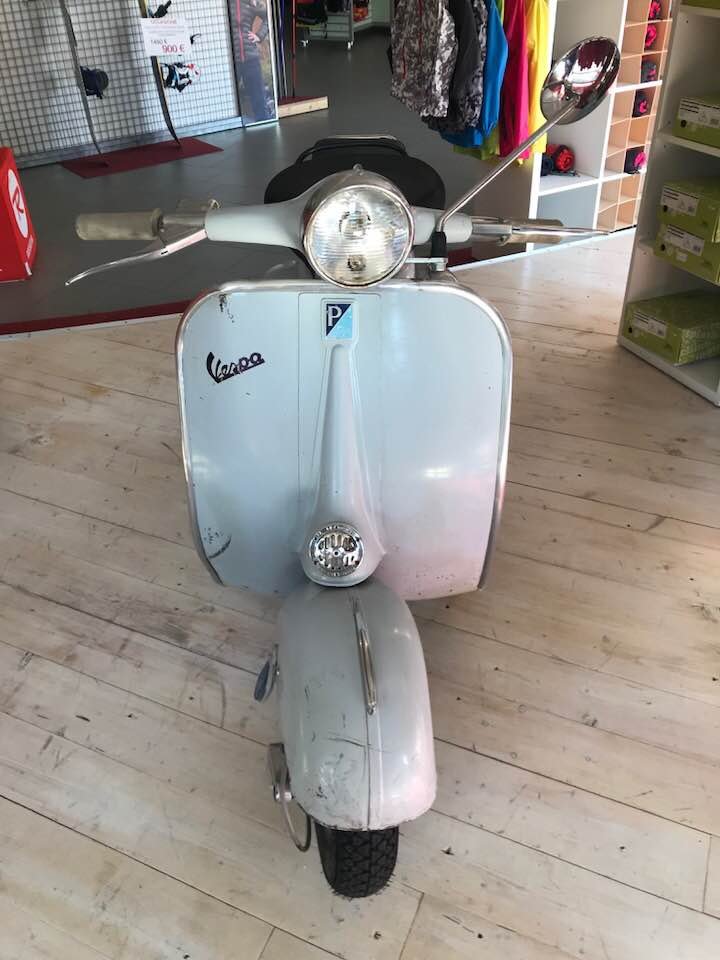

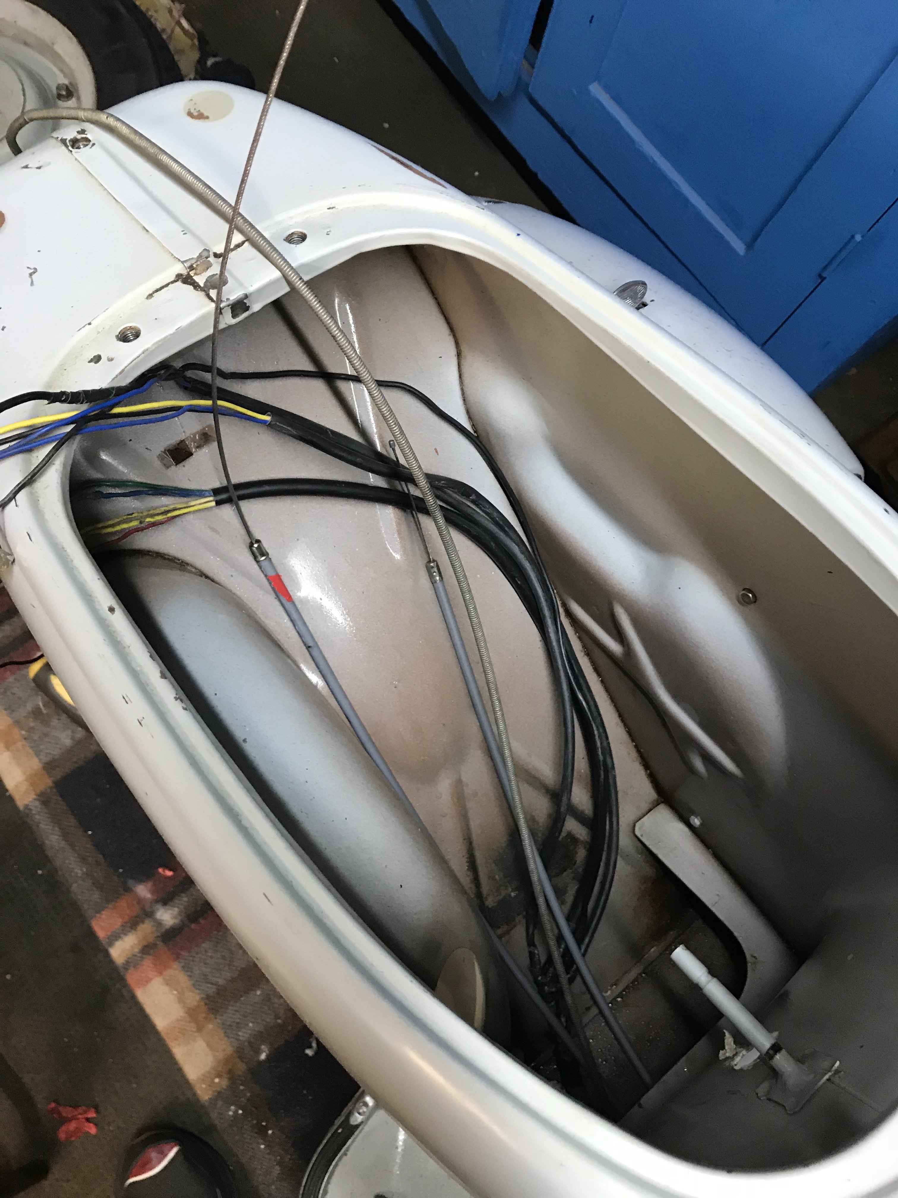

guabixxx Inviato Marzo 2, 2018 Inviato Marzo 2, 2018 Ciao a tutti .... ho per le mani una bellissima vecchietta , VNB4 del 1963 , molto ben conservata e completa di tutti i particolari originali , a parte le selle ed la relativa piastra posteriore ... Il restuaro conservativo e’ d’ obbligo , oltre al “solito” CIF stavolta ho affiancato l’ Owatrol , che va a sostituire il Fidoil usato in precedenti restauri perche’ ho visto che il primo ha un’ aspetto decisamente meno lucido e brillante rispetto al secondo , ed in piu’ con una leggera seppiatura dopo essicazione resta ancor piu’ “vintage” ..... Stavolta lascero’ il motore , peraltro funzionante , per ultimo .... Ecco qualche immagine , con il bordoscudo gia' ripulito e ludidato .... 1 Cita

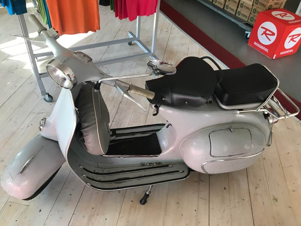

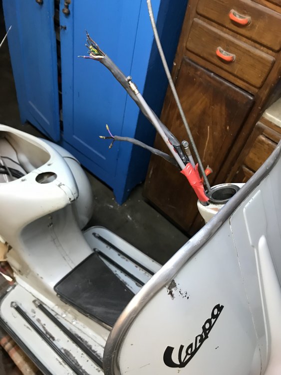

guabixxx Inviato Marzo 2, 2018 Autore Inviato Marzo 2, 2018 (modificato) Primi piccoli lavoretti , strisce pedana ripulite per bene , poi trattate con silicone spray e crema per pelli secche ... Iniziato anche a lucidare la parti in alluminio ed acciaio , notare la chiave originale ... Modificato Marzo 2, 2018 da guabixxx 0 Cita

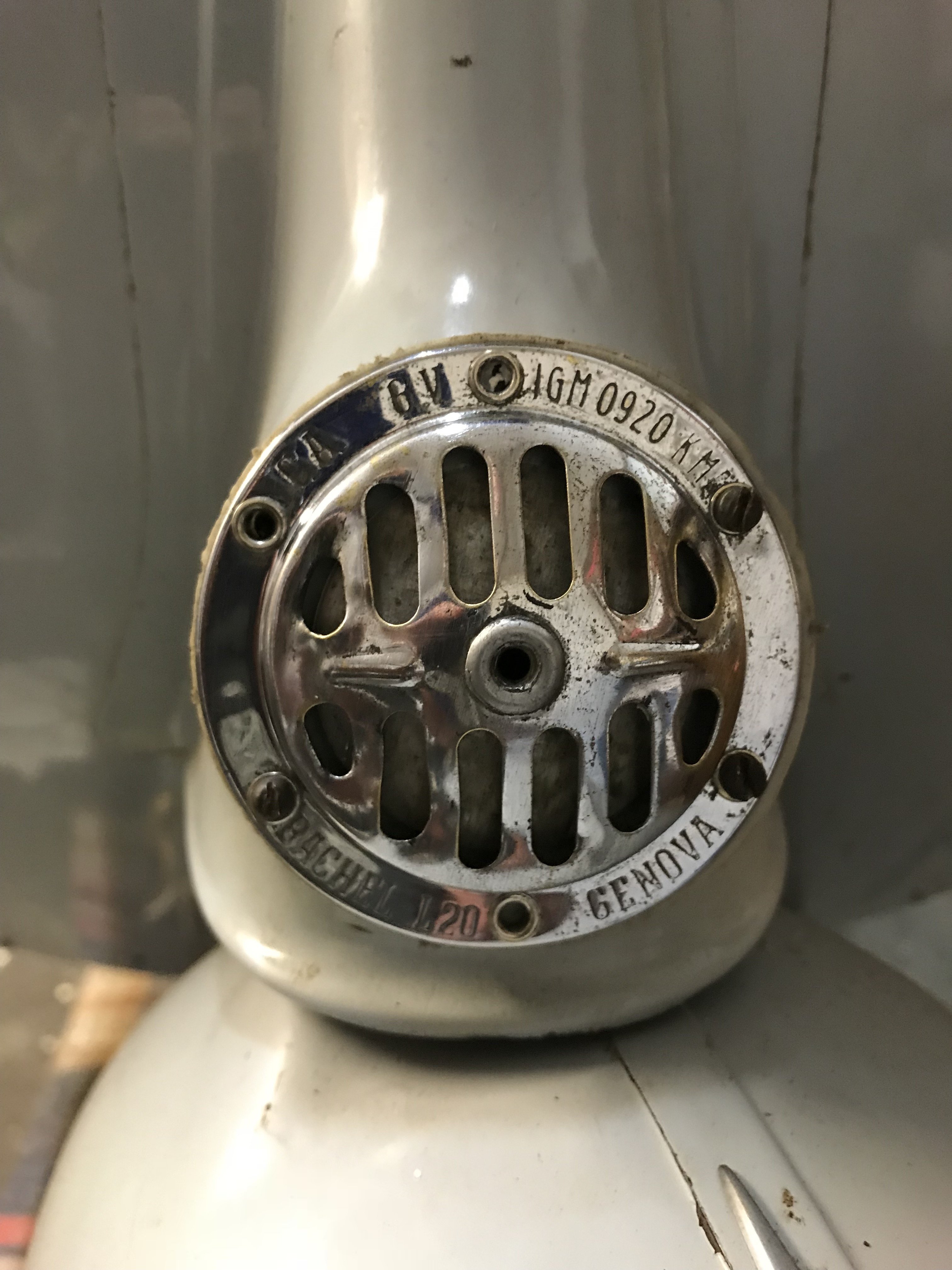

guabixxx Inviato Marzo 2, 2018 Autore Inviato Marzo 2, 2018 Cuffia motore , gia' trattata con Owatrol , vedere che l' aspetto e' decisamente piu' "rustico" rispetto al Fidoil ... 0 Cita

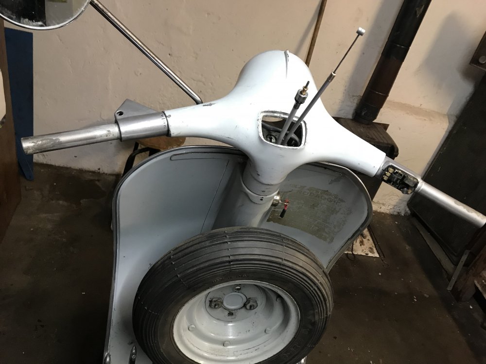

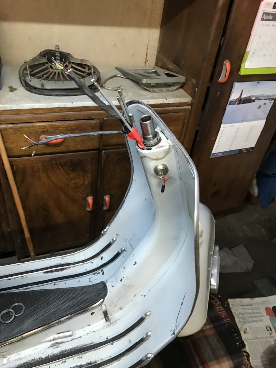

guabixxx Inviato Marzo 2, 2018 Autore Inviato Marzo 2, 2018 (modificato) Manubrio ... Modificato Marzo 2, 2018 da guabixxx 0 Cita

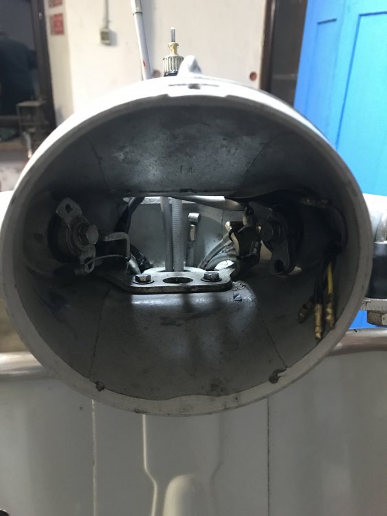

guabixxx Inviato Marzo 9, 2018 Autore Inviato Marzo 9, 2018 (modificato) Pian piano si prosegue .. prima pancia sistemata ... Guarnizione pulita eppoi trattata con olio di vaselina , drizzati alcuni bolletti sul fregio , e rimontato lasciandolo nella posizione in cui era , perché la vernice al di sotto e' consumata ... Scusate se non allego le foto direttamente , ma non mi lascia piu' farlo ... misteri dell' informatica https://photos.google.com/album/AF1QipMb2P2n7NqxTSCZ-R4OUL0lHfqATBCtetMeMoLf Ciaoo Guabix Modificato Marzo 9, 2018 da guabixxx 0 Cita

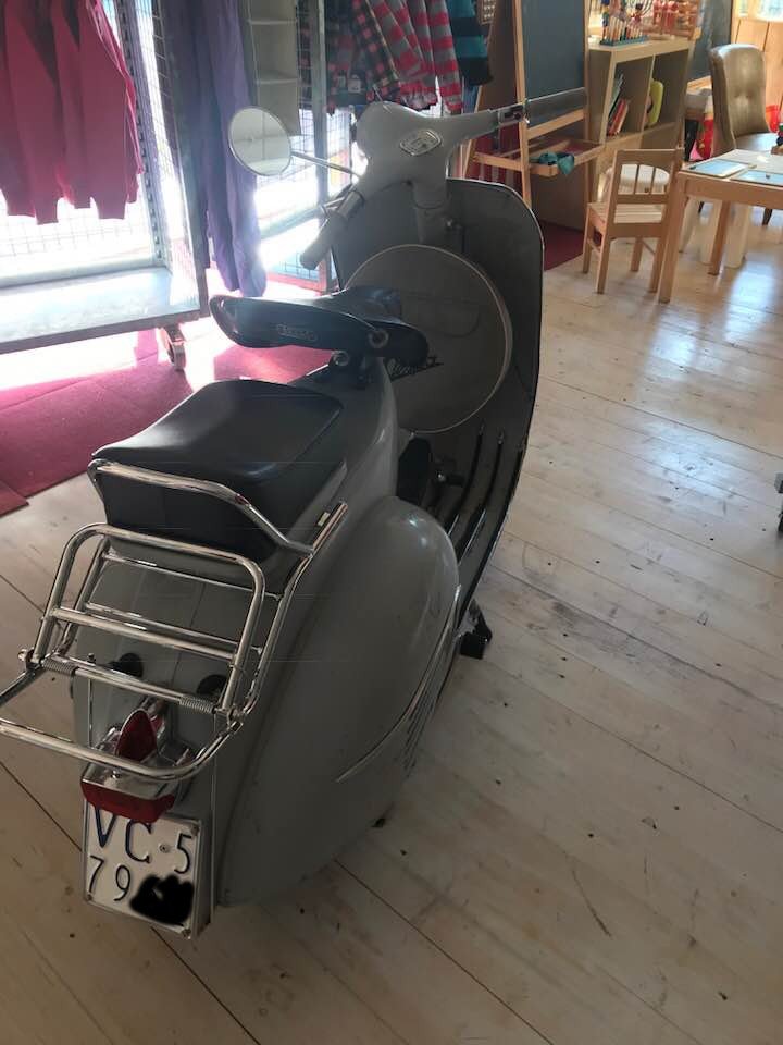

Gio6868 Inviato Marzo 9, 2018 Inviato Marzo 9, 2018 (modificato) Qui c'e' il tocco dell'artista , però io ho portato la birra e non è da poco , buon giorno sono il bocia saltuario di Guabix per questa esperienza , vi piace la mia Lady Elisabeth ... vi racconto la sua storia ... viene acquistata nel 1963 da un giovane agricoltore che pochi mesi dopo ha un incidente sul lavoro e non può più guidarla , il fratello per rispetto la copre in garage dove resterà per circa 20/25 anni , ultimo passaggio di mano prima del nostro Fatale incontro l'anno scorso mi sembra sia nel 96 ... ma ritorniamo alla birra che da noi è di casa Menabrea ... saluti e sempre bravissimo al mio capo restauratore Modificato Marzo 9, 2018 da Gio6868 0 Cita

guabixxx Inviato Marzo 12, 2018 Autore Inviato Marzo 12, 2018 (modificato) Ciao , continuo qui , sperando di risolvere i problemi di inserimento foto che avevo nell' altro post .. Pian piano si prosegue .. prima pancia sistemata ... Guarnizione pulita eppoi trattata con olio di vaselina , drizzati alcuni bolletti sul fregio , e rimontato lasciandolo nella posizione in cui era , perché la vernice al di sotto e' consumata ... Modificato Marzo 12, 2018 da guabixxx 0 Cita

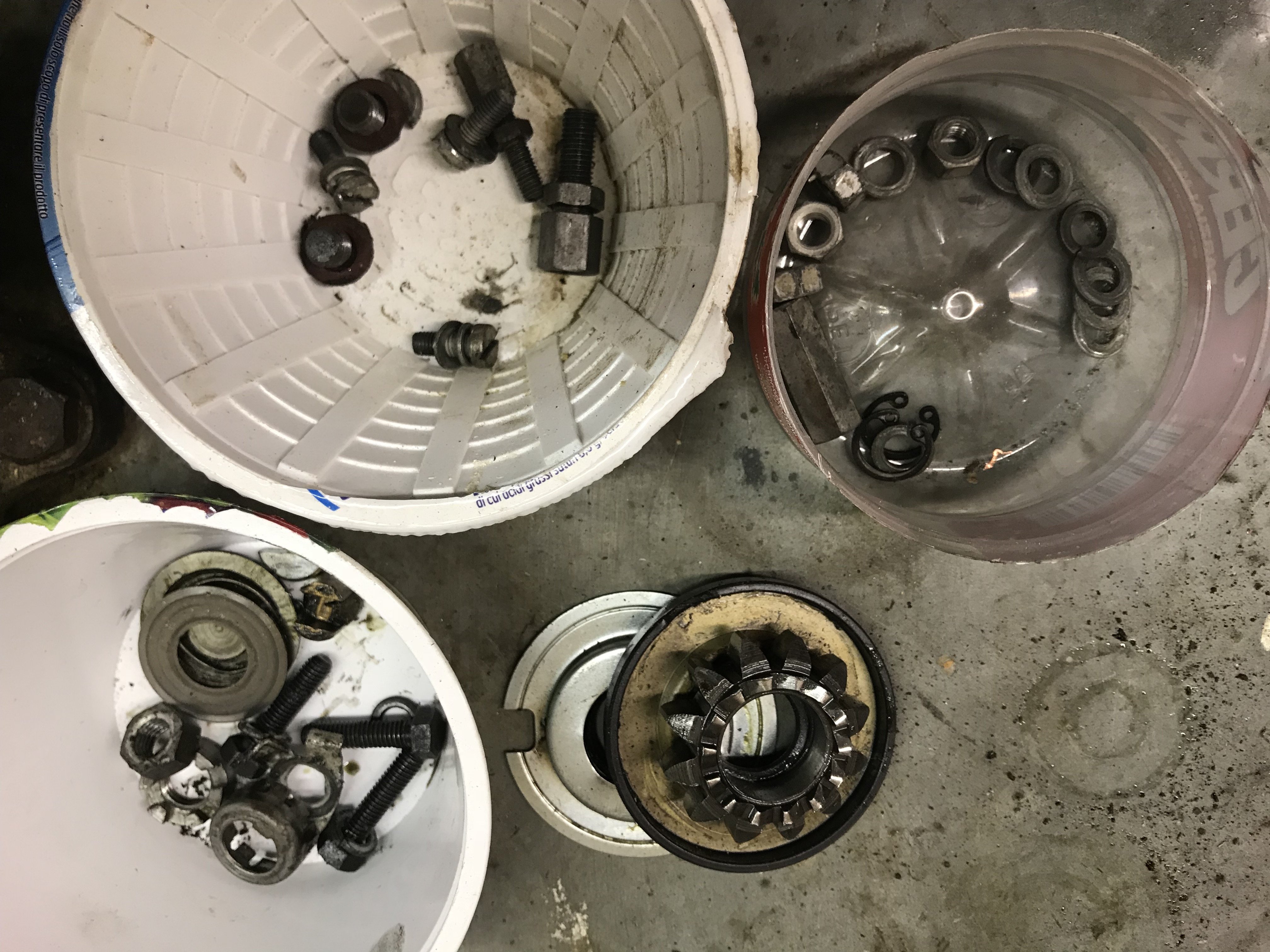

guabixxx Inviato Marzo 12, 2018 Autore Inviato Marzo 12, 2018 Mozzo ... Confrontato con quello di una VNB5 , si e' rivelato molto diverso ... La 5 ha il parapolvere al posto dell' anello in feltro , le nervature di rinforzo e una singola piastrina che ferma i due perni al posto dei due dadi ... in pochi mesi l' hanno stravolto ... in meglio ... 0 Cita
