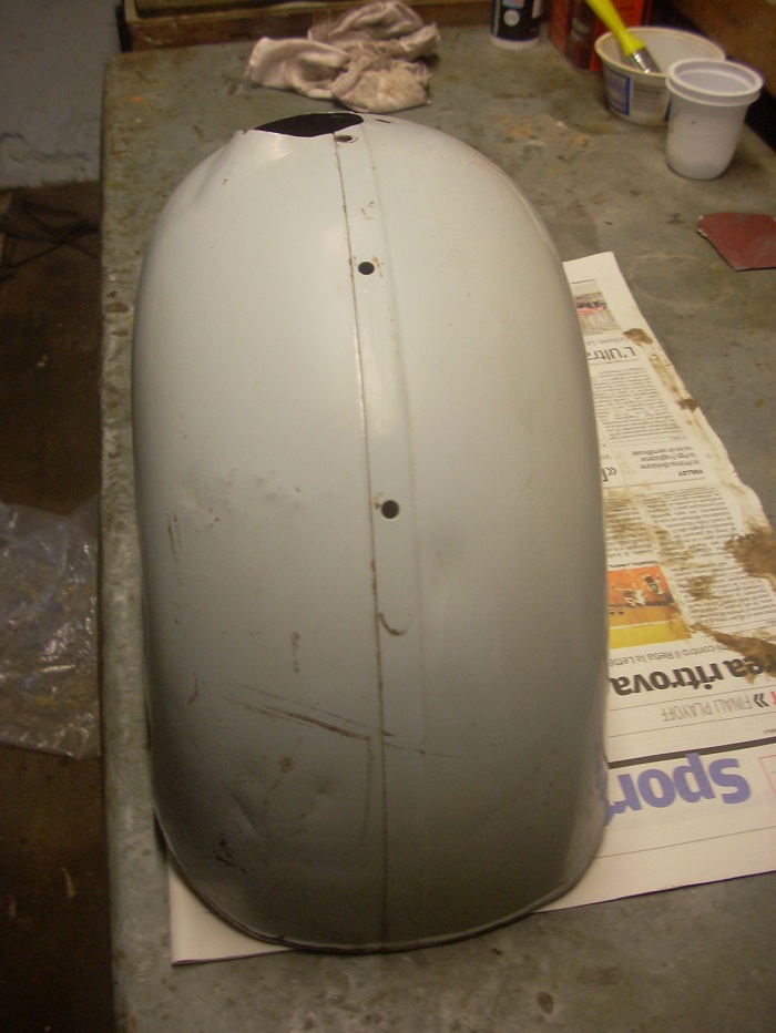

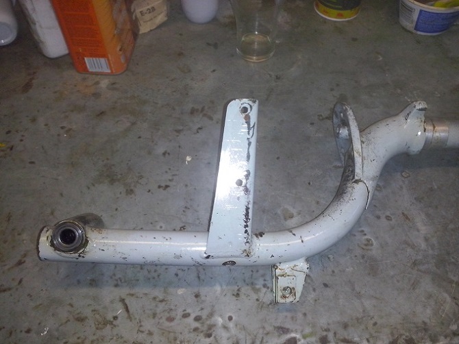

Ciao a tutti .... ho per le mani una bellissima vecchietta , VNB4 del 1963 , molto ben conservata e completa di tutti i particolari originali , a parte le selle ed la relativa piastra posteriore  ...
 Il restuaro conservativo e’ d’ obbligo , oltre al “solito” CIF stavolta ho affiancato l’ Owatrol , che va a sostituire il Fidoil usato in precedenti restauri perche’ ho visto che il primo ha un’ aspetto decisamente meno lucido e brillante rispetto al secondo , ed in piu’ con una leggera seppiatura dopo essicazione resta ancor piu’ “vintage”  .....
Stavolta lascero’ il motore , peraltro funzionante , per ultimo ....
Ecco qualche immagine , con il bordoscudo gia' ripulito e ludidato ....

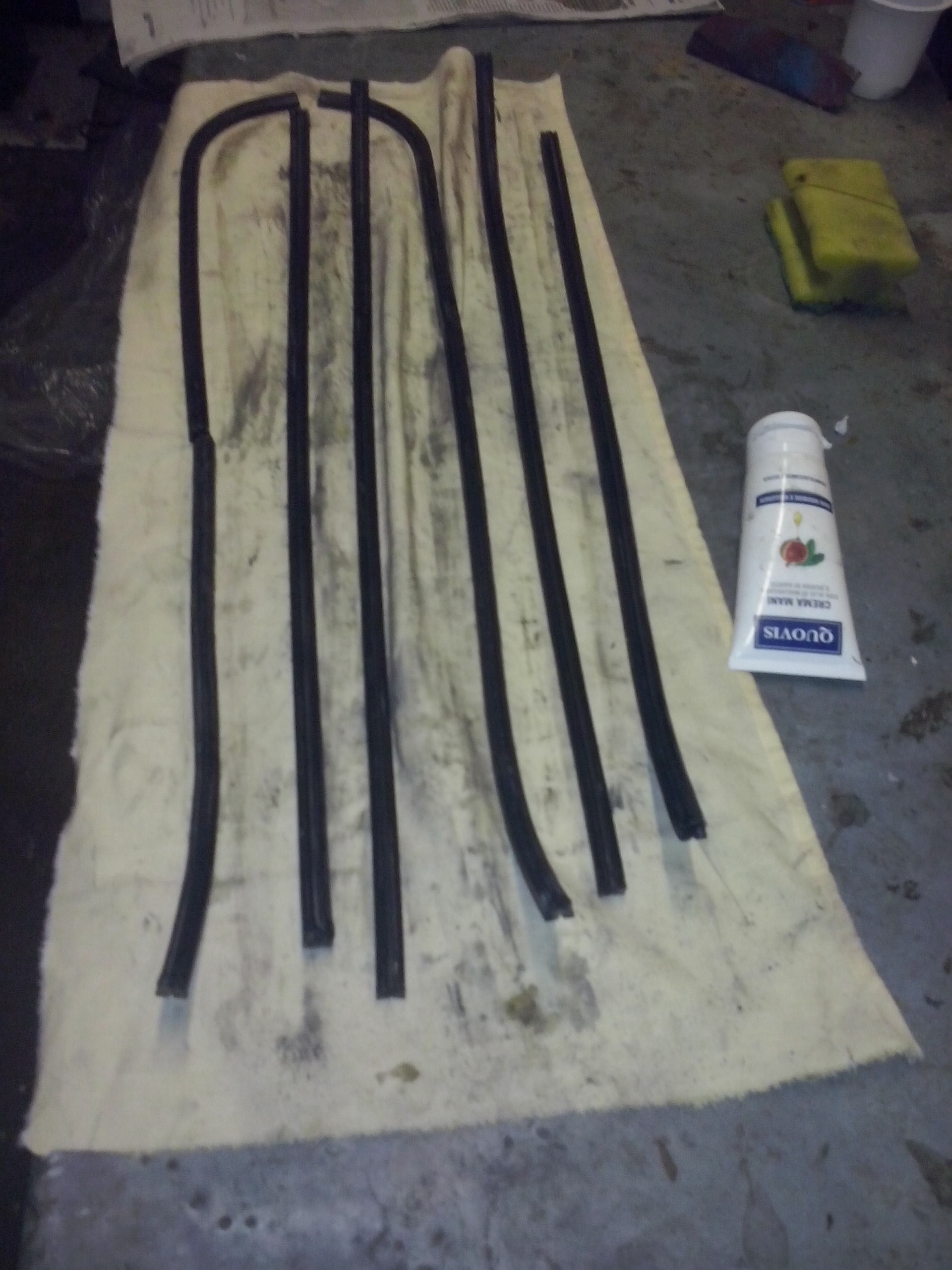

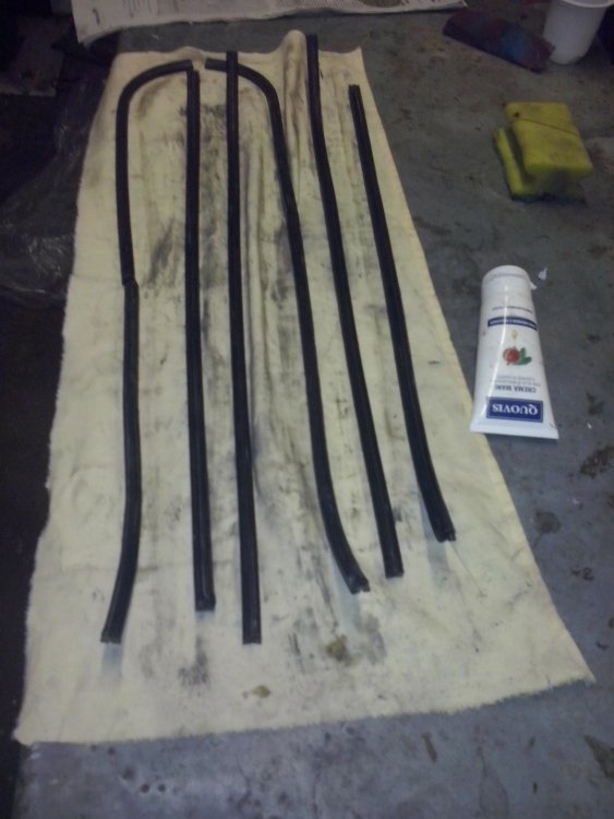

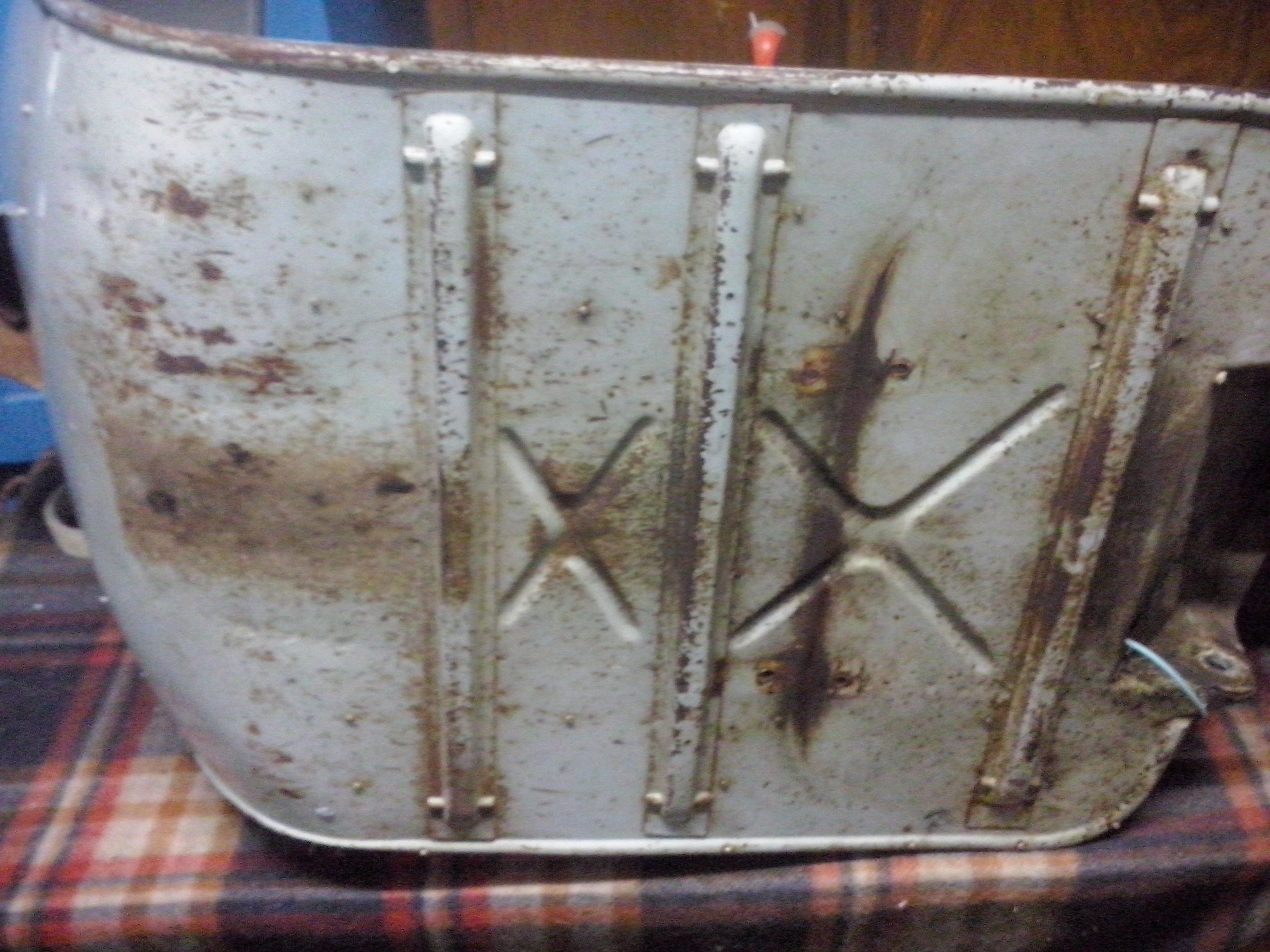

Primi piccoli lavoretti , strisce pedana ripulite per bene , poi trattate con silicone spray e crema per pelli secche ...

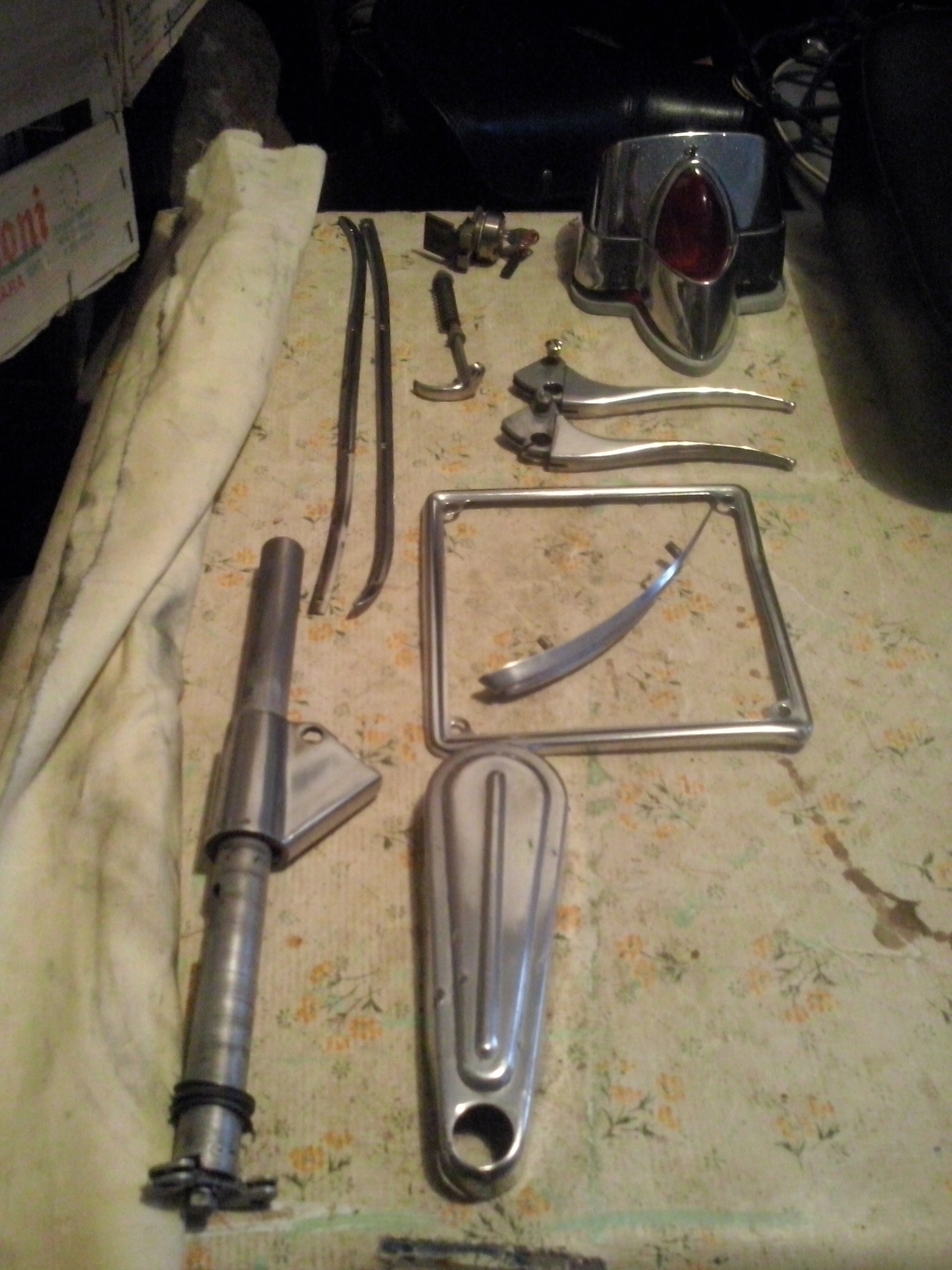

Iniziato anche a lucidare la parti in alluminio ed acciaio , notare la chiave originale ...

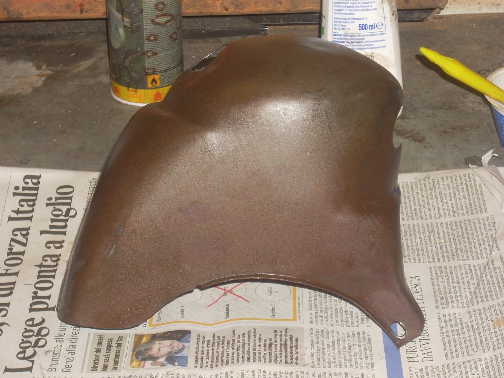

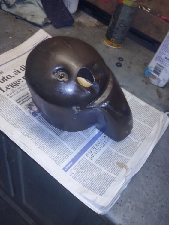

Cuffia motore , gia' trattata con Owatrol , vedere che l' aspetto e' decisamente piu' "rustico" rispetto al Fidoil ...

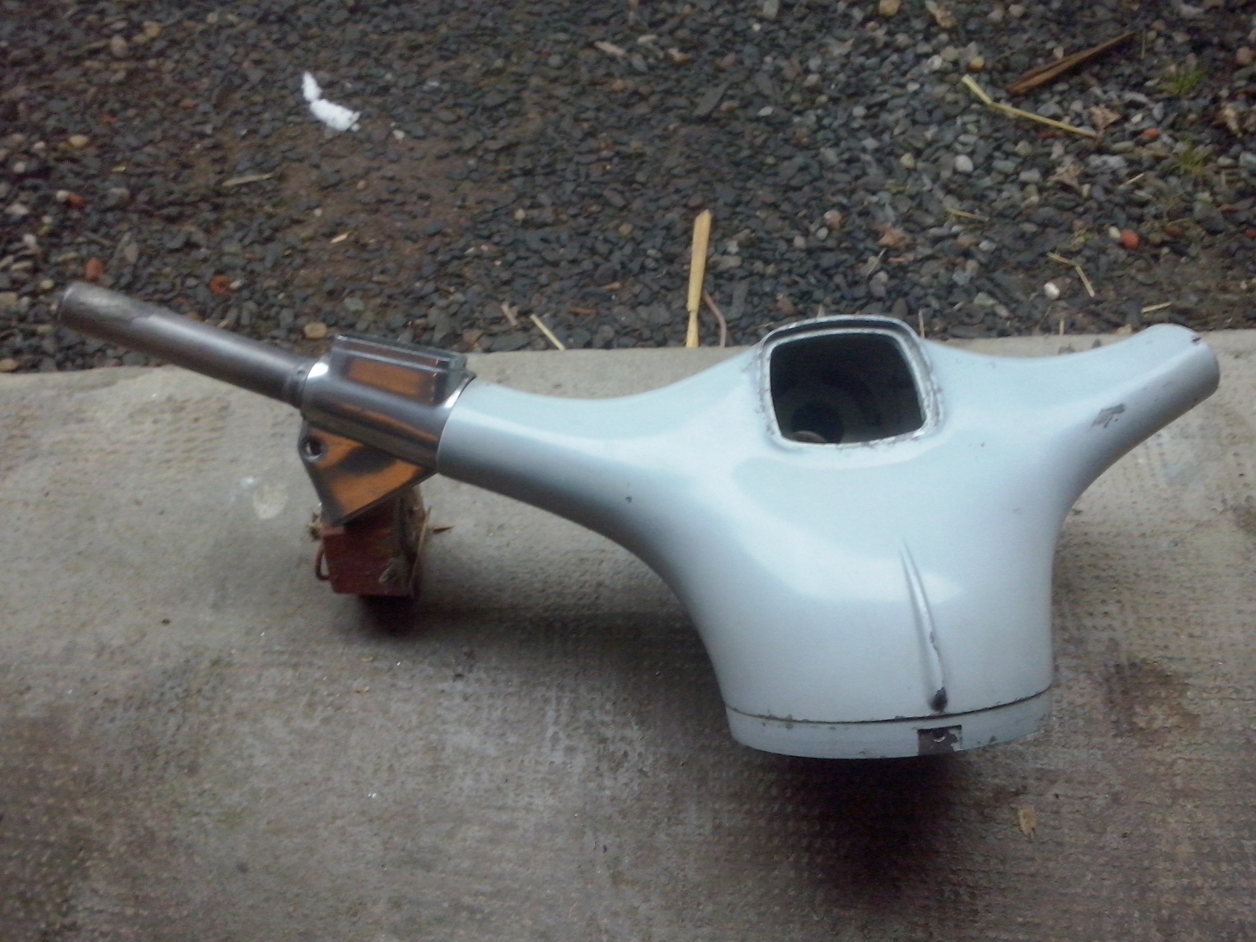

Manubrio ...

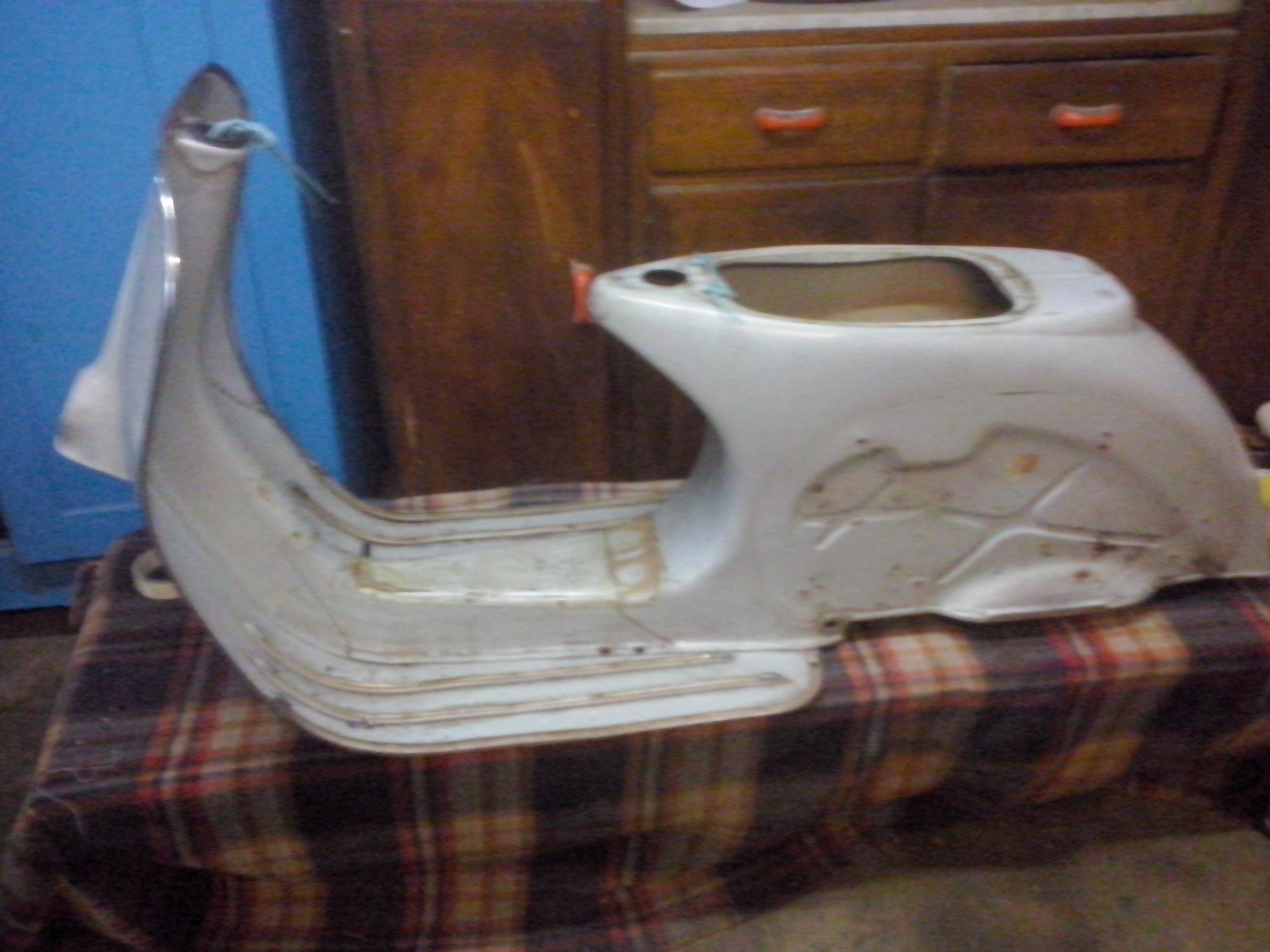

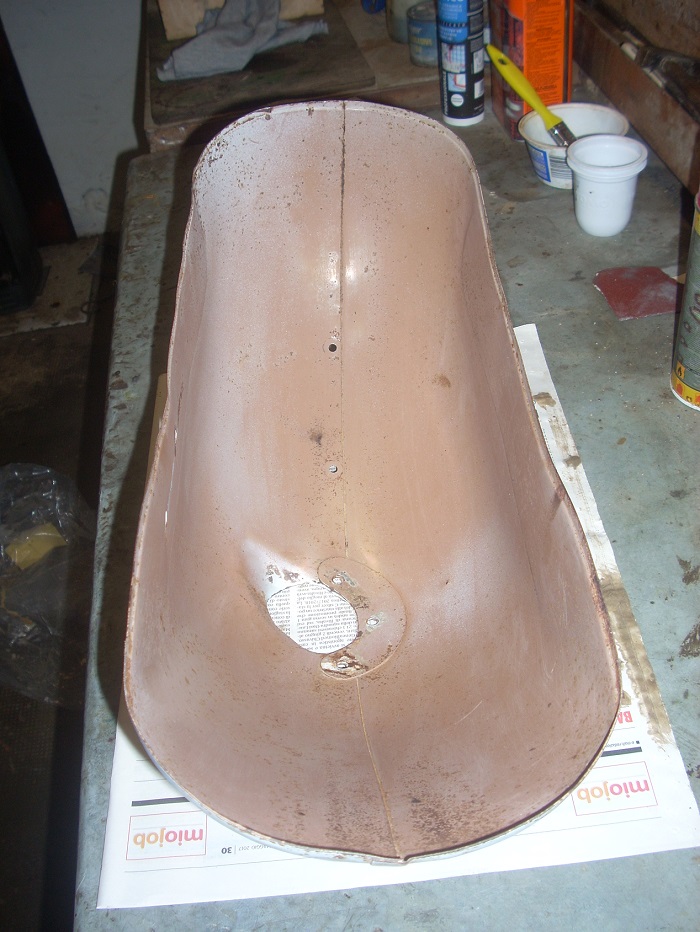

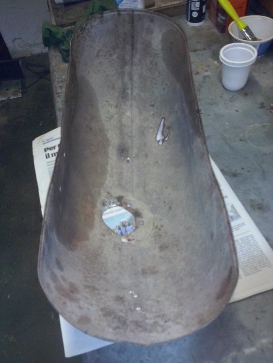

Pian piano si prosegue ..  prima pancia sistemata ...
Guarnizione pulita eppoi trattata con olio di vaselina , drizzati alcuni bolletti sul fregio , e rimontato lasciandolo nella posizione in cui era , perché la vernice al di sotto e' consumata ...

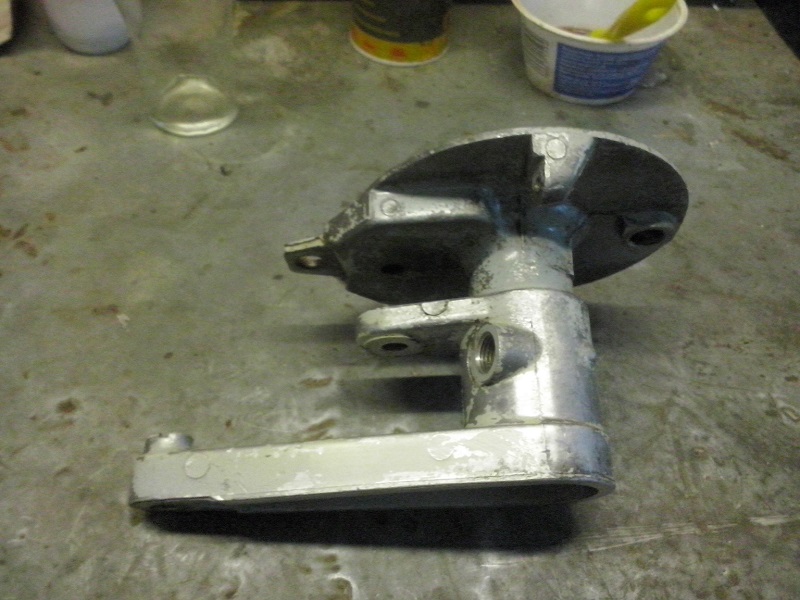

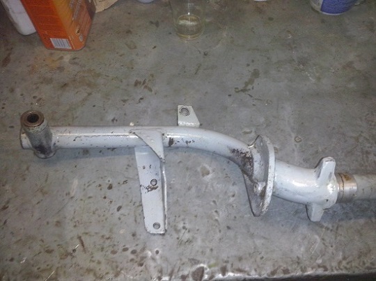

Mozzo ...
Confrontato con quello di una VNB5 , si e' rivelato molto diverso ...
La 5 ha il parapolvere al posto dell' anello in feltro , le nervature di rinforzo e una singola piastrina che ferma i due perni al posto dei due dadi ... in pochi mesi l' hanno stravolto ... in meglio ...

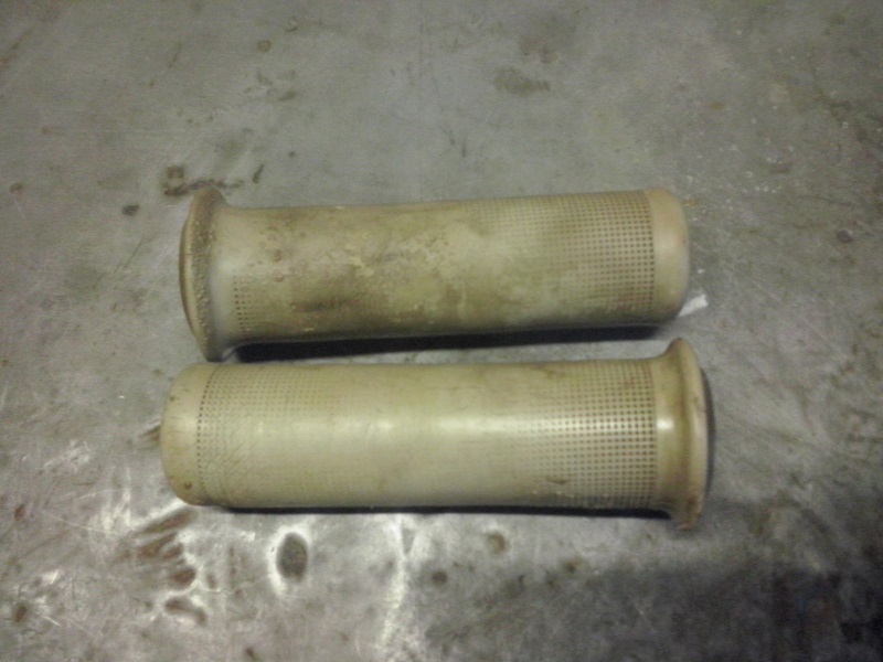

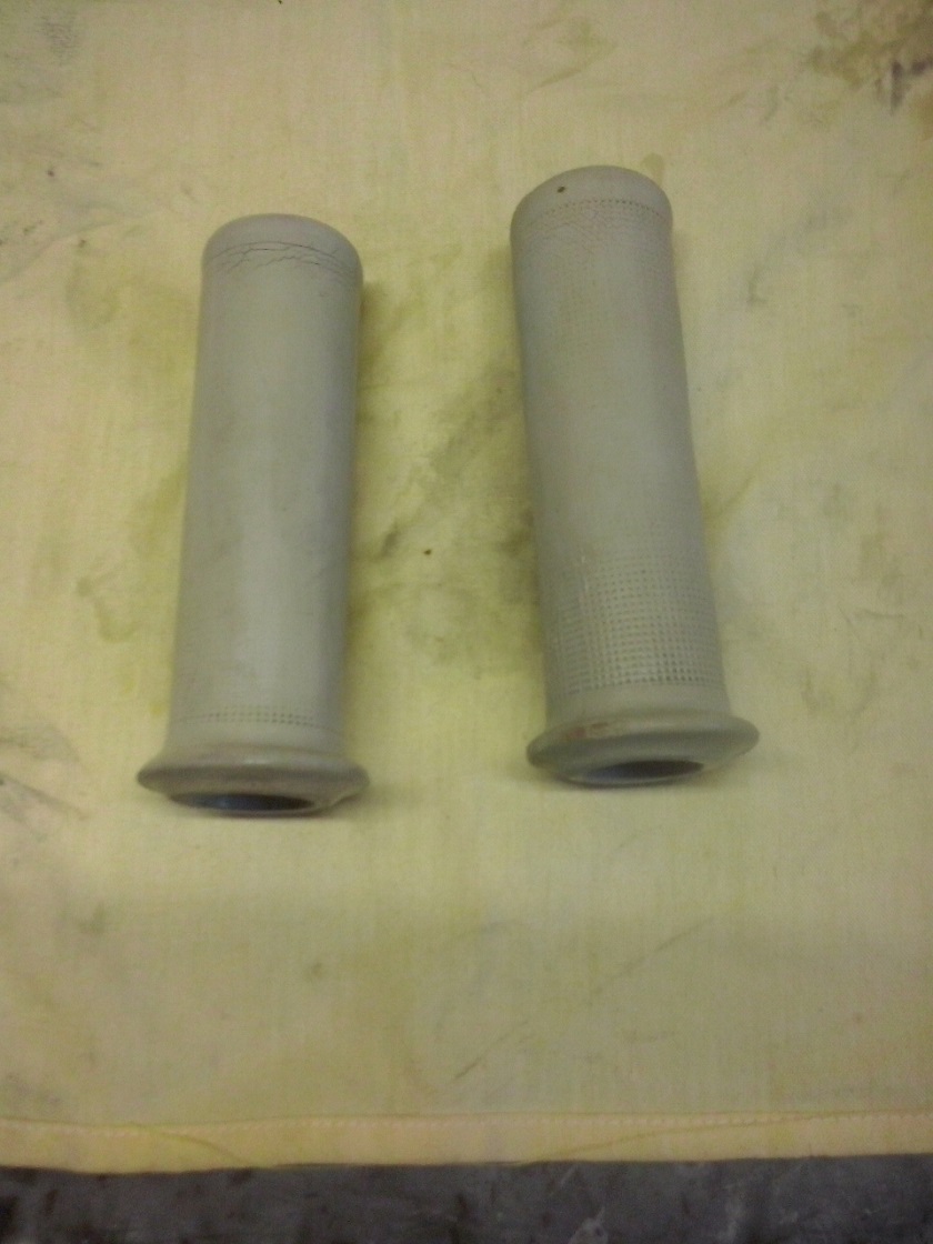

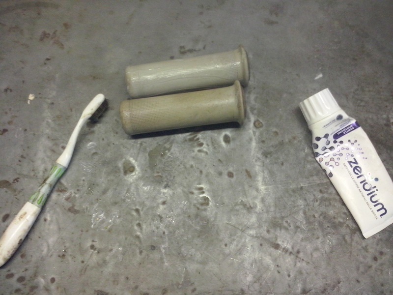

Manopole ... prima ripulite con dentifricio con sbiancante , poi trattate con silicone spray ..

Quanto al mozzo VNB5 completamente diverso, si tratta di una modifica operata "trasversalmente" su tutta la gamma largeframe 125/150 nel corso del 1964; per questa ragione esistono VNB5 col mozzo vecchio tipo ed altre con quello rinnovato (a partire dal telaio n. 026920).  Lo stesso vale, per esempio, per le GL.
