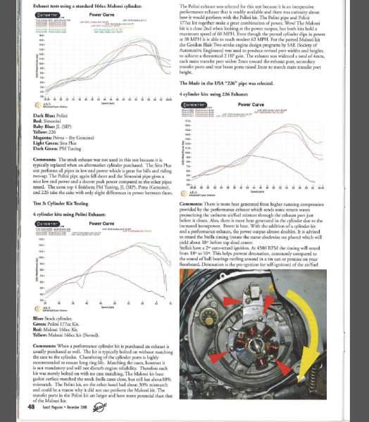

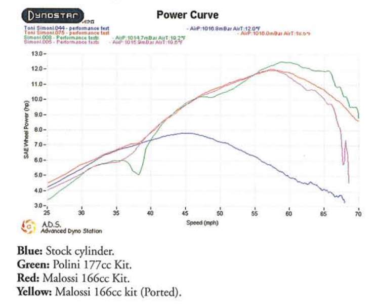

comunque ieri sera ero su un forum tedesco, c'era una rivista, che metteva a confronto il polini con il malossi,il polini aveva più potenza dopo i 6500, ma fino a 6500 il malossi stava danti. Oltretutto il malossi aveva un 400/500,giri in più
