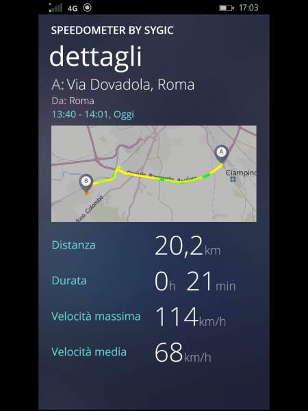

la velocità massima è aumentata a 115km/h, tuttavia per arrivare a 120 servirà una megadella più chiusa della V4 classic che monta ora.
Più in là sarà anche da intervenire sulla testata ampliando la cupola ed abbassando lo squish.

abbiamo provato quella che ti ha mandato mega, migliora di niente, serve qualcosa che riempie intorno ai 6000 giri fino ad arrivare ad 8000.
secondo me manca un pochino di forza in più
quando la provi su strade statali con scorrimento , prende parecchi giri,quando vai su strde dove ti becchi tutta l'aria da ogni direzione, si pianta dai 105/110
