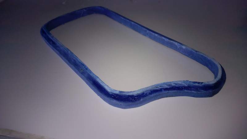

Enricoroma Inviato Gennaio 9, 2015 Autore Inviato Gennaio 9, 2015 Guarda esatta non la so e non mi và di andare a misurarla che devo smontare.... ma sarà 3-3,5 cm sopra rimane davvero poco spazio, serve un alzo di almeno qualche millimetro... puoi montarlo senza alzo e funziona, ma con l'alzo del risavel và meglio.... il coperchio pinasco in caso è bello alto, ma non so se lo fanno per i modelli vecchi... ti ho chiesto l'altezza perche ieri ho fatto questo. dovrebbe andare bene 0 Cita
Echospro Inviato Gennaio 9, 2015 Inviato Gennaio 9, 2015 ti ho chiesto l'altezza perche ieri ho fatto questo. dovrebbe andare bene[ATTACH=CONFIG]149789[/ATTACH][ATTACH=CONFIG]149790[/ATTACH] Ma l'hai fatto tu? Gg 0 Cita
Enricoroma Inviato Gennaio 9, 2015 Autore Inviato Gennaio 9, 2015 Ma l'hai fatto tu? Gg un oretta di lavoro pvc. 0 Cita
Echospro Inviato Gennaio 9, 2015 Inviato Gennaio 9, 2015 un oretta di lavoropvc. :bravo: Falla da 1 Cm che ci sta' Gg 0 Cita
Enricoroma Inviato Gennaio 9, 2015 Autore Inviato Gennaio 9, 2015 La basetta é un centimetro esatto,devo solo rimediare una guarnizione superiore,tanto ho altro tempo,il cornetto arriva lunedì o martedì,bicasbia,questa volta si é addormentato nello spedire i pezzi. 0 Cita
luca82 Inviato Gennaio 9, 2015 Inviato Gennaio 9, 2015 Wow ... Come si fa a farsi quella basetta?? Inviato dal mio iPhone utilizzando Tapatalk 0 Cita
Echospro Inviato Gennaio 9, 2015 Inviato Gennaio 9, 2015 Si, sapere come farla me ne servirebbe una da 5 mm, ma penso ci voglia qualche macchina. No? Gg 0 Cita
Enricoroma Inviato Gennaio 10, 2015 Autore Inviato Gennaio 10, 2015 Si, sapere come farla me ne servirebbe una da 5 mm, ma penso ci voglia qualche macchina. No? Gg Niente macchina,compri il pvc della misura che serve.poggi il coperchio sopra e con un pennarello sagomi il contorno esterno.la stessa sagoma la disegni un centimetro verso l'interno.successivamente ti armi di pazienza e dremel, tagli tutto.successivamente fai un piccolo scasso superiore per far modo che il coperchio lo tenga in posizione quando lo stringi.io sono partito da un pvc di 1 cm,lo ho provato su un motore smontato,la vite di regolazione del minimo rimane a filo della scatola, prima usciva di quasi 1 cm. 0 Cita
Echospro Inviato Gennaio 10, 2015 Inviato Gennaio 10, 2015 Niente macchina,compri il pvc della misura che serve.poggi il coperchio sopra e con un pennarello sagomi il contorno esterno.la stessa sagoma la disegni un centimetro verso l'interno.successivamente ti armi di pazienza e dremel, tagli tutto.successivamente fai un piccolo scasso superiore per far modo che il coperchio lo tenga in posizione quando lo stringi.io sono partito da un pvc di 1 cm,lo ho provato su un motore smontato,la vite di regolazione del minimo rimane a filo della scatola, prima usciva di quasi 1 cm. Cavolo, allora se lo hai fatto manualmente davvero complimenti! Dove si recuterano le lastre di PVC a prezzi umani? Gg 0 Cita
Enricoroma Inviato Gennaio 10, 2015 Autore Inviato Gennaio 10, 2015 Cavolo, allora se lo hai fatto manualmente davvero complimenti! Dove si recuterano le lastre di PVC a prezzi umani? Gg Bricofer,un pezzo di scarto,30*35 €2,67 0 Cita
