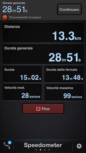

dajeridge Inviato Marzo 27, 2015 Inviato Marzo 27, 2015 Ti è migliorata in tutta l'erogazione? Puoi spiegare bene per favore? Ciao..ti chiedo scusa ma son stato incsinato. in pratica devo dirti che lo scarico è uno spettacolo...se hai letto il mio primo responso, avrai sicuramente notato che ho evidenziato alcuni problemi ai bassi causati dall'errata lavorazione dell'albero. Nonostante ciò, da 40 km/h in quarta marcia con 23/64 ( molto lunga per il 177 9 va su lineare e con una schiena non indifferente, poi verso i 4000/4500 sembra che ci sia il turbo. ad oggi ho ancora problemi di carburazione al minimo ma credimi che sta dornadella... te li fa dimenticare :Lol_5: qui con solo 500 km di rodaggio..tre secondi netti a gas aperto. e non ho la giusta carburazione... è stato un ottimo acquisto.. meditate gente meditate,,,ma non troppo....poi compratelaaaa :ciao: 0 Cita
