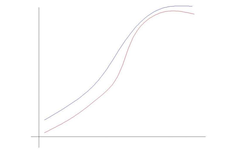

morbida non proprio, visto che prende i giri con una velocità bestiale, lineare direi di si, per farti capire l'erogazione ho disegnato 2 curve di potenza quella rossa è della vecchia megadella, quella blu della nuova XL. chiaramente non ho un banco, ma so leggere molto bene le sensazioni che mi trasmette il motore, ed avendo il contagiri posso dire che più o meno ci indovino.
[ATTACH=CONFIG]148479[/ATTACH]
Ancora più coppia e da ancora prima sulla rev range... Peró! Bel "caratterino" quella curva.... Mi aspettavo qualcosa di piú soft.... Il menú della casa prevede turismo... con PEPE eh! :mrgreen: Conosco le potenzialitá della Megadella ma sono fermo alla V4 e non ho mai sperimentato la BigBox per cui questo nuovo step mi pare interessante sui 200 pompati in generale aldilá poi delle specifiche di ciascun motore. Per come la vedo io, e da quello che ho letto in proposito, marmitte cosí fanno bene alle fasi alte e tu nella recensione lo hai confermato. Mi piace seguire da vicino, cosa che con una marmitta preconfezionata non si puó fare. Certo quella curva andrá verificata al banco ma per essere alle prime impressioni piú che bene direi. :ok:

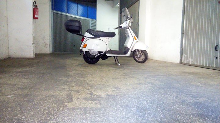

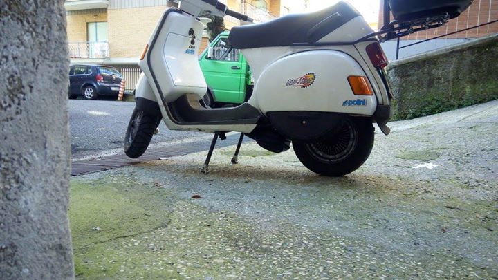

metto le foto della padella con la luce e da lontato:

Grazie per le foto Damiano, la XL sta bene ... sulla COSA :mrgreen:
In effetti non è così vistosa .. mmm ci penso su :mavieni:
Senti, ma ..... l'orecchio alla "banco prova"? Mitico!!! :lol: :lol: :lol:
Pensavo di essere uno con l'udito sensibile ma questi livelli non ci arriverò mai!!! :ciapet:;-)
