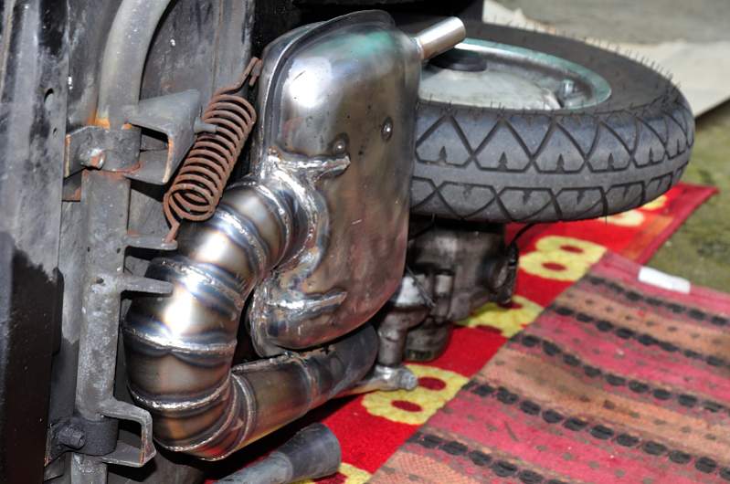

Ecco la marmitta con il cono cambiato, appena mi arriva la provo e vi dico:
10644947_589260897841338_5533228469083575121_n.jpg?oh=6df9fd50bce27d301424c06f120f0824&oe=54D45907&__gda__=1423140697_23d04461cea8ed3eafbf49f895a178b99779_589260914508003_1890821122010817063_n.jpg?oh=1754f1a355b433960d964bff0ffbcadc&oe=550F3A01&__gda__=1423626325_56d0b8f9ca68415dc6a9a4d5c1e74b8710482604_589260907841337_2633041800213175765_n.jpg?oh=e068e6c5d425e3e805b4fcf7a6843fc2&oe=5516934810482604_589260907841337_2633041800213175765_n.jpg?oh=e068e6c5d425e3e805b4fcf7a6843fc2&oe=55169348
voglio ringraziare Carmelo pubblicamente, per la sua disponibilità e pazienza assolutamente fuori dal comune...
Cavoli che cono gigante!!

Appena ho tempo mi completo questa marmitta , la scatola non verrà maggiorata , la testerò sul mio motore , è una v4cl3 con cono esterno maggiorato che va a crescere e a decrescere.
Vediamo che viene fuori tempo permettendo.

[ATTACH=CONFIG]149045[/ATTACH][ATTACH=CONFIG]149044[/ATTACH]
Ecco la marmitta che ti chiederò, ottima realizzazione e intuizione.
Non mi piace.....
l'aumento del diametro non è costante anzi in un punto a metà curva sembra addirittura che ridiventi piccolo.
Per fare una cosa del genere bisogna aumentare il numero dei settori e delle saldature altrimeni gli spigoli che si formano non fanno funzionare a dovere il primo pezzo di colettore.
L'idea però è buona anche se stiamo sempre di più assomigliando ad un espansione senza controcono, per intenderci le marmitte da Kart 100 cc monomarcia.

Si cresce fino a meta e poi va di nuovo a diminuire, appena la finisco la provo, lo capirò subito se va bene o no , ormai ho dei punti di riferimento.
Aggiorno il post, la marmitta modificata è tornata alla base e l'ho rimontata, ho fatto solo un breve giro, ma credo che ci sia ciò che mi aspettavo. La coppia è diminuita, ma risulta comunque superiore a quella della già coppiosa marmitta ad 8coni, oggi tempo permettende testerò la velocità massima ed i giri che raggiunge sia in salita sia in piano con l'ultima marcia.
Oggi mi sono provato la v4cl3 ottoconi ma col cono grosso esterno che avevo postato, ebbene la v4cl3 classica 6 coni va meglio molti bassi e prende prima la velocità come giri siamo li, la v2 classica va ancora + forte perché ha cono si + piccolo come finale ma + corto di 3 cm infine ho provato la mia classica v2 ottoconi finale v2cl3 quindi con cono finale v2 allungato di 3 cm e la differenza è che rispetto alla v2 ha + potenza ma mura circa 500 giri prima.
