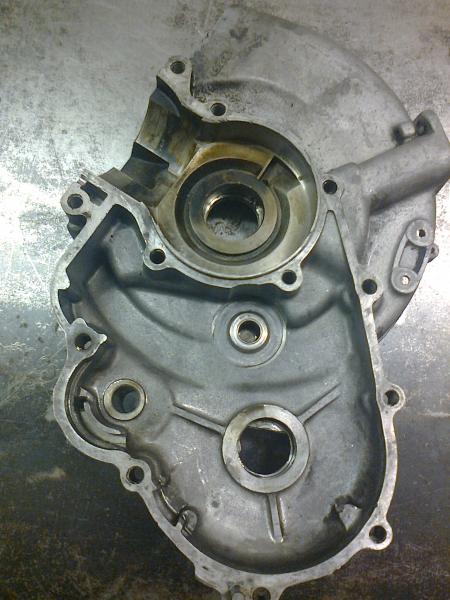

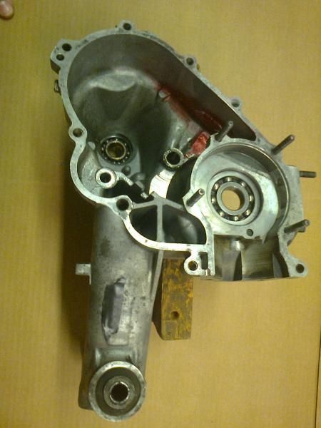

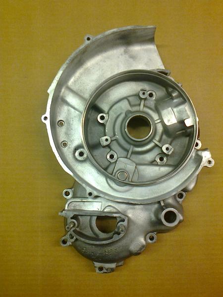

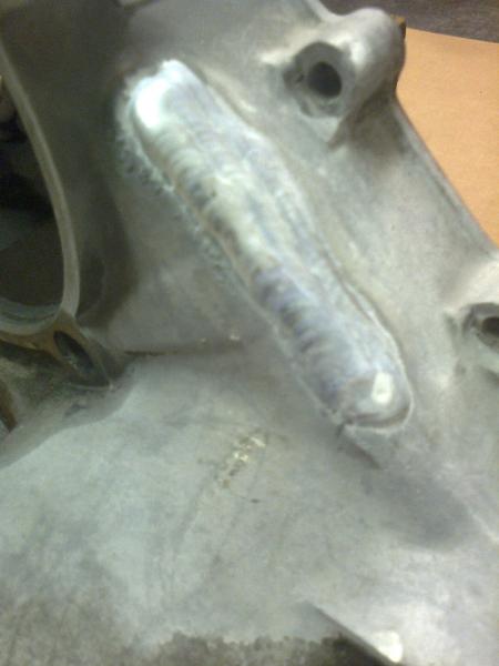

gluglu Inviato Dicembre 10, 2013 Inviato Dicembre 10, 2013 Ho letto ora la tua mail. Ti risponderò domani, dal dispositivo da cui sto scrivendo ora non sono in grado. Veniamo a noi, come promesso ecco qualche foto del semicarter lato volano prima e dopo la pulizia. 0 Cita

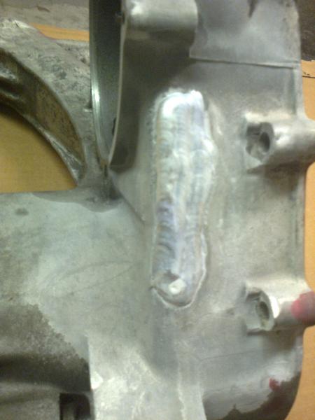

gluglu Inviato Dicembre 10, 2013 Inviato Dicembre 10, 2013 Ed ecco il punto in cui si è aperta la crepa causata dallo sfregamento. 0 Cita

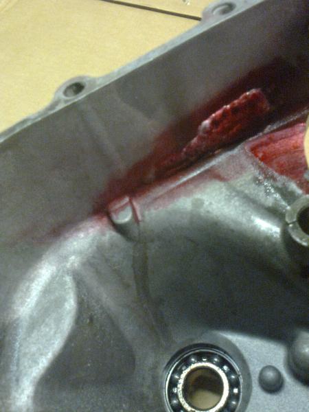

gluglu Inviato Dicembre 10, 2013 Inviato Dicembre 10, 2013 La parte interna usurata è stata riempita e provata la tenuta con un liquido penetrante. Mi è stato spiegato che si tratta di una sostanza le cui molecole sono molto piccole. Spero di aver capito bene, mi pare abbia fatto un paragone con le molecole dell' elio, probabilmente anch'esse particolarmente minuscole. Questa caratteristica gli permette di penetrare all'interno di eventuali microfessure, attraversando la saldatura. 0 Cita
PANZ Inviato Dicembre 10, 2013 Inviato Dicembre 10, 2013 @gluglu.....ma hai detto a Roby che quella riparazione è costata 778,00 leuri?? 0 Cita

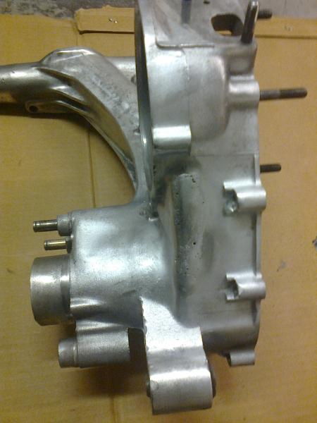

gluglu Inviato Dicembre 10, 2013 Inviato Dicembre 10, 2013 Anche esternamente è stato apportato materiale per rinforzo. 0 Cita
gluglu Inviato Dicembre 10, 2013 Inviato Dicembre 10, 2013 @gluglu.....ma hai detto a Roby che quella riparazione è costata 778,00 leuri?? Come acconto potrebbero bastare... 0 Cita

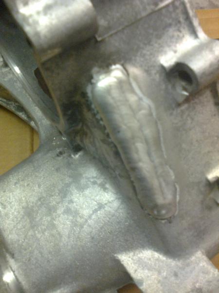

gluglu Inviato Dicembre 10, 2013 Inviato Dicembre 10, 2013 (modificato) Su indicazioni del saldatore, ho spianato un pochino le saldature, prima l'interno. Modificato Dicembre 10, 2013 da gluglu 0 Cita

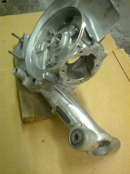

gluglu Inviato Dicembre 10, 2013 Inviato Dicembre 10, 2013 (modificato) Successivamente ho spianato l'esterno. Questo passaggio ha evidenziato delle bolle nella saldatura. Probabilmente potrebbe essere nulla di grave, tuttavia preferisco ritornare dal saldatore appena possibile per un ulteriore controllo ed eventualmente qualche piccola rifinitura. Ho dato un ulteriore pulizia generale al Semicarter lato frizione, dopo il controllo da parte del saldatore, saranno pronti per le successive lavorazioni. Modificato Dicembre 10, 2013 da gluglu 0 Cita

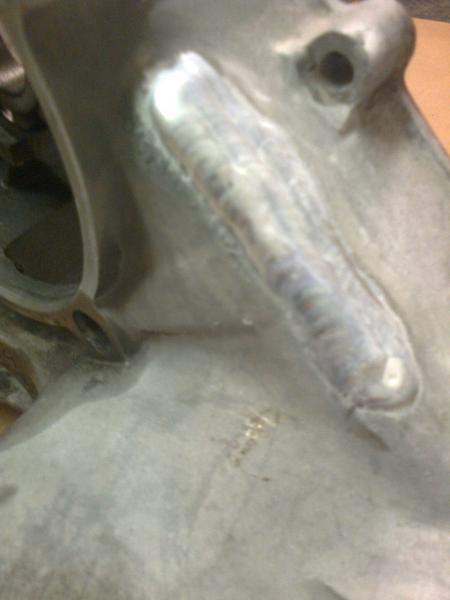

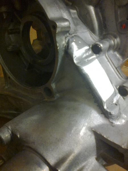

gluglu Inviato Dicembre 12, 2013 Inviato Dicembre 12, 2013 Eccomi qua. Dopo una lunga riflessione,ho portato il tutto dal saldatore e gli ho fatto rifare la saldatura all'esterno e alcune piccole finiture all'interno. Praticamente ho fatto un passo indietro, mi sono limitato a creare degli smussi giusto per far passare la testa dei prigionieri e mi son fermato in attesa di ispirazione. Il saldatore mi ha spiegato che talvolta, alcuni tipi di alluminio, tendono a "sbuffare" durante la saldatura, creando quei buchi. La soluzione è non spianare la saldatura, poiché scendendo con lo spessore c'è la possibilista di trovare ancora quei buchi tra il materiale apportato e il metallo originale. Mi sono limitato a dare una lisciatina, giusto per tirare via il cordone e mi son fermato. Secondo quelli che sono i miei gusti estetici io spianerei, poiché in fatto di tenuta non dovrebbero esserci problemi, avendo riempito la parte interna dove usurato, oltre che saldato esternamente. Tenendo conto anche che non è una parte particolarmente sollecitata, penso che la scelta di come procedere sia fondamentalmente estetica e di finitura. Tuttavia, se spianando mi ritrovassi ancora quei buchetti, so che non mi riterrei soddisfatto, come già successo. Ho preferito quindi fermarmi in attesa di ispirazione e di qualche buon consiglio. 0 Cita
farob Inviato Dicembre 12, 2013 Autore Inviato Dicembre 12, 2013 (modificato) Eccomi Io ragiono così: c'era una crepa, la crepa è stata otturata e testata. Ora non c'è più e i carter sono di nuovo a chiusura stagna. Lo spessore della saldatura è evidente ma d'altra parte il medesimo spessore rappresenta una sorta di assicurazione sulla vita della riparazione per gli anni a venire (e speriamo che siano tanti). Abbiamo la fortuna che la crepa: - era in un punto di sforzo meccanico quasi nullo - era rivolta verso l'alto, scongiurando eventuali colature per forza di gravità - era per di più sul lato del motore nascosto alla vista e che ben presto verrà coperto da un velo di morchia ma che vogliamo di più dalla vita? (e il primo che cita il liquore...) Insomma, non ne farei una malattia. Ovvio che l'ideale sarebbe un carter immacolato, privo di difetti e rimesso a nuovo; ma fra un carter bello ed uno che promette di sopportare con disinvoltura le variazioni termiche del funzionamento e le vibrazioni tanto nel gelo dell'inverno quanto nell'afa agostana... Salvo pareri contrari convincenti, of course Modificato Dicembre 12, 2013 da farob 0 Cita
gian-GTR Inviato Dicembre 13, 2013 Inviato Dicembre 13, 2013 ma quante se***e mentali.... ma chi deve andarlo a vedere il carter li? monta e via.... su al lavoro su cose serie ma visto che eravate dal saldatore, non avreste potuto far mettere un po di materiale intorno ai travasi? tanto per essere sicuri ciao 0 Cita

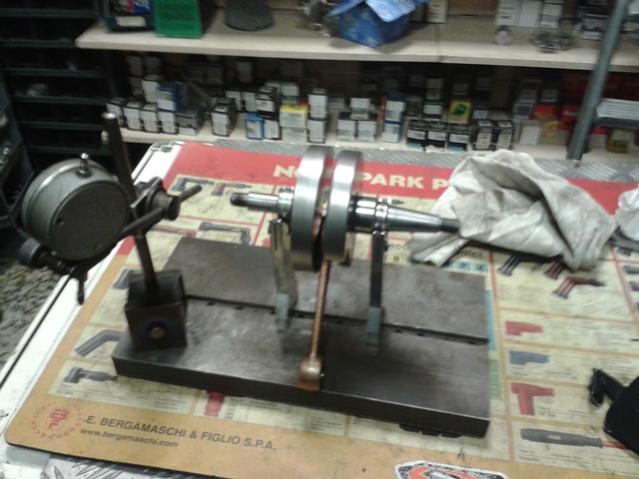

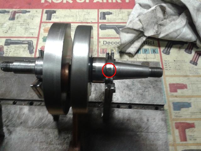

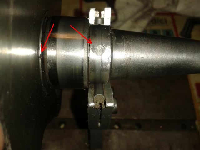

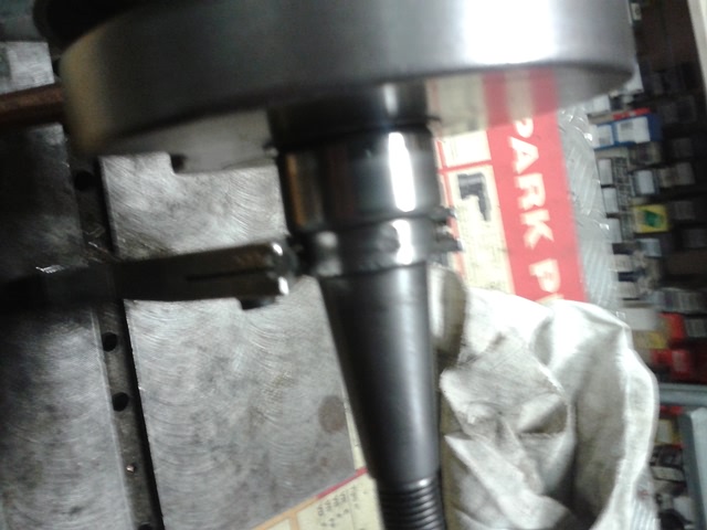

Echospro Inviato Dicembre 30, 2013 Inviato Dicembre 30, 2013 (modificato) Oggi sono andato a ritirare l'albero motore portato a controllare. Notizia buona : La biella è praticamente intonsa e l'albero è perfettamente diritto!! Al centesimo!!! Notizia meno buona : Chi in precedenza ha cambiato il nadella ha pensato bene di usare il flessibile senza proteggere le parti esposte ..... Morale? Giudicate voi! Consigli? Gg Modificato Dicembre 30, 2013 da Echospro 0 Cita
senatore Inviato Dicembre 30, 2013 Inviato Dicembre 30, 2013 Si potrebbe tentare di riportare del materiale con una saldatura, che poi dovrebbe essere spianata a dovere in modo da ripristinare la linearità e quindi consenire al paraolio di aderire su di una superficie adatta alla tenuta. Sono conscio che è un'operazione più facile a dirsi che a farsi, ma è una carta da giocare prima di buttar via l'albero motore. 0 Cita
gluglu Inviato Dicembre 30, 2013 Inviato Dicembre 30, 2013 Non riesco a capire se quello è il punto dove lavora il paraolio. 0 Cita
volumexit Inviato Dicembre 30, 2013 Inviato Dicembre 30, 2013 Si potrebbe tentare di riportare del materiale con una saldatura, che poi dovrebbe essere spianata a dovere in modo da ripristinare la linearità e quindi consenire al paraolio di aderire su di una superficie adatta alla tenuta.Sono conscio che è un'operazione più facile a dirsi che a farsi, ma è una carta da giocare prima di buttar via l'albero motore. Per il costo di un albero non lo farei saldare, si dovrebbe capire come reagisce il metallo alla temperature. Quello e' un punto molto stressato. Non riesco a capire se quello è il punto dove lavora il paraolio. Direi proprio di si, si vede il segno dove lavora il poaraolio che attraversa proprio quella zona. Vol. 0 Cita
