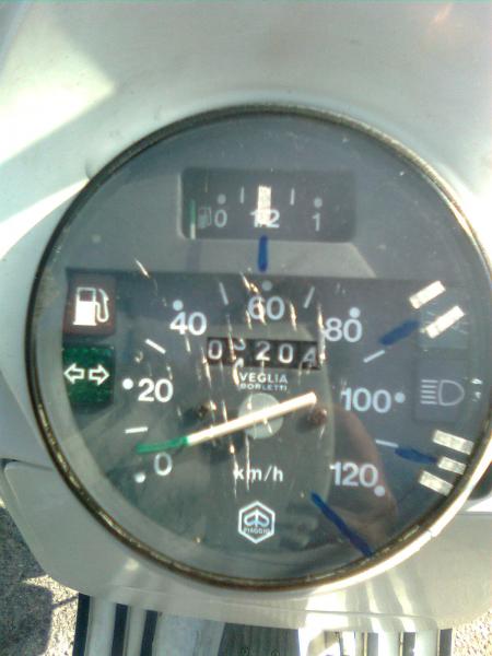

Lz92 Inviato Novembre 2, 2013 Inviato Novembre 2, 2013 (modificato) La mia 200 segna 100 kmh (affiancato a Yama xjr 1300 nuova di pacca sul suo strumento) e la vespa 150 mi svernicia di brutto, pure ipotizzando uno scarto congruo, il risultato da me verificato è impressionante; devo prima di tutto verificare se c'è scarto tra il mio conta KM della 200 (comparato sull xjr) e quello della 150 "tocccata" Se vuoi provare fai una cosa: misura la velocità con gps, otterrai il valore reale. Quando avevo la vespa da pochi mesi, nel 2008, il motore era originale 125 e spompatissimo, poichè (come si potè constatare più tardi) plurigrippato. Quanto faceva? Il tachimetro segnava 85 km/h. Un "amico" aveva un Aprilia Sr (attenzione Sr e non RS) 50 portato a 70cc, e millantava prestazioni eccellenti, 105 km/h di velocità massima. Quando con altri amici andammo a fare un giretto fuori paese, fu proprio lui a dirmi vediamo chi và più forte, e sorpresa... il mio 125 plurigrippato che faceva 85 km/h aveva parecchia velocità massima in più rispetto al suo 70 da 105 km/h. Questo perchè avevamo entrambi due tachimetri sballati: il mio segnava (e segna tutt'ora) circa 3 km/h in meno rispetto a quelli reali, il suo segnava infinitamente di più. Mai fidarsi ciecamente degli strumenti! Ora, non voglio dire che quello che hai detto sia tutto fumo: se dici che quel motore và davvero forte, ok, io ti credo, ma 125 reali mi sembra davvero impossibile, quindi mi piacerebbe sapere il dato "reale" (velocità da gps) per capire meglio Vorrei farti qualche domanda: che rapporti monti? ed inoltre, le unghiate tra i travasi laterali e frontescarico, e la doppia unghiata a V, quanto sono profonde? Sto facendo un 150 un po' ottimizzato ma francamente ho paura di sfondare se faccio delle unghiate. E da quel che ne so, se non sono profonde almeno 3mm non fanno il loro dovere L'argomento foro centrale/smusso inferiore del pistone lato scarico mi intriga e non poco... se mi gira lo faccio al mio Polini 187, anche se mi dispiacerebbe andare eventualmente a buttare un pistone ancora seminuovo Modificato Novembre 2, 2013 da Lz92 0 Cita

Case93 Inviato Novembre 2, 2013 Inviato Novembre 2, 2013 I 125 di contakm originali possono essere 140 come 100,scazzano di brutto e in modo differente l'uno dall'altro. Esistono apposite app per telefonino,la prima che mi viene in mente è la ''Pirelli Diablo'' 0 Cita
gigler Inviato Novembre 2, 2013 Autore Inviato Novembre 2, 2013 (modificato) Mai fidarsi ciecamente degli strumenti! Ora, non voglio dire che quello che hai detto sia tutto fumo: se dici che quel motore và davvero forte, ok, io ti credo, ma 125 reali mi sembra davvero impossibile, quindi mi piacerebbe sapere il dato "reale" (velocità da gps) per capire meglio Vorrei farti qualche domanda: che rapporti monti? ed inoltre, le unghiate tra i travasi laterali e frontescarico, e la doppia unghiata a V, quanto sono profonde? Sto facendo un 150 un po' ottimizzato ma francamente ho paura di sfondare se faccio delle unghiate. E da quel che ne so, se non sono profonde almeno 3mm non fanno il loro dovere L'argomento foro centrale/smusso inferiore del pistone lato scarico mi intriga e non poco... se mi gira lo faccio al mio Polini 187, anche se mi dispiacerebbe andare eventualmente a buttare un pistone ancora seminuovo Ciao, per il gps mi devo attrezzare di cosa? Navogatore? Telefonino evoluto? Per le considerazioni circa la velocità, non mi tangono, non sono quì a prendermi meriti non miei, purtroppo non ho le cognizioni, le competenze sui fluidi e l'abilità manuale per portare avanti tali capolavori, riporto numeri e dati di modifiche NON fatte da me. Non sono quì a fare pubblicità a fantomatici santoni dei 2T, anche trovando il tecnico capace, vedo antieconomica l'operazione ... troppa atrigianalità di alto valore , è meno problematico e costoso il plug & play con alesaggio congruo. Ho solo visto una cosa mooolto curiosa (la V) e mi sono intrippato sulle prestazioni. Rapporti originali, misura unghiate ad oggi non disponibile, lo zio non ha nessuna intenzione di restare altri giorni con la vespa smontata. Prima di fare "buchi o smussi pompa" di collegamento alla camera di manovella aspettate, chiederò notizie. Ma lo sapete che siete dei bei MANIACI, all'eventuale effetto pressorio di quello smusso non ci avrei mai pensato e voi, subito a dare giù di fresa!!!! A presto. Modificato Novembre 2, 2013 da gigler 0 Cita

gigler Inviato Novembre 2, 2013 Autore Inviato Novembre 2, 2013 (modificato) Allora, ho parlato con il tecnico, l'ho sfotticchiato sulla foto del tachimetro con tacche velocità e rapporto e gli ho chiesto circa l'esito delle prove di stamane, Decisamente a favore della Vespa di mio zio. Ho chiesto chiarimenti circa le differenze di assetto della Vespa durante le varie prove rispetto ad ora e mi ha chiarito che il carburatore era un si 26 della Pinasco (ora rimonta 20 originale) e scarico pitone sito. Relativamente alla lavorazione del pistone lato scarico, nulla ha a che vedere con aperture luce scarico a PMS per aumentare la pressione (valutata operazione non utile e sconveniente). E' semplicemente l'imbocco della V e l'altezza dell'incavo non arriva a far aprire la luce scarico. Cercherò di attrezzarmi per le misurazioni con assetto attuale. Modificato Novembre 2, 2013 da gigler 0 Cita

Lz92 Inviato Novembre 2, 2013 Inviato Novembre 2, 2013 Ciao, per il gps mi devo attrezzare di cosa? Navogatore? Telefonino evoluto? Per le considerazioni circa la velocità, non mi tangono, non sono quì a prendermi meriti non miei, purtroppo non ho le cognizioni, le competenze sui fluidi e l'abilità manuale per portare avanti tali capolavori, riporto numeri e dati di modifiche NON fatte da me. Non sono quì a fare pubblicità a fantomatici santoni dei 2T, anche trovando il tecnico capace, vedo antieconomica l'operazione ... Credo che esistano diverse applicazioni per telefoni di ultima generazione, ma non so dirti quali. Quando ti chiedo della velocità reale non devi fraintendermi, non sto facendo una gara a chi ha la vespa più veloce, non mi interessa affatto; te lo chiedo perchè, conoscendo anche la rapportatura (vedi domanda precedente, a cui hai risposto originale), siamo in grado di determinare a che regime di rotazione arriva il motore in quarta, e da questo dato capire molte cose... ecco PERCHE' vorrei saperlo. Tutto qui 0 Cita

gigler Inviato Novembre 2, 2013 Autore Inviato Novembre 2, 2013 (modificato) Credo che esistano diverse applicazioni per telefoni di ultima generazione, ma non so dirti quali. Quando ti chiedo della velocità reale non devi fraintendermi, non sto facendo una gara a chi ha la vespa più veloce, non mi interessa affatto; te lo chiedo perchè, conoscendo anche la rapportatura (vedi domanda precedente, a cui hai risposto originale), siamo in grado di determinare a che regime di rotazione arriva il motore in quarta, e da questo dato capire molte cose... ecco PERCHE' vorrei saperlo. Tutto qui Purtroppo sono di vecchia generazione in tutto, ho un semplice telefono, però domani dovrei andare a prendere un navigatore gps, il proprierario riferisce che tali apparecchi segnano la media nei 100 metri ed è una misurazione più fedele possibile della velocità. Cercherò di acquisire quanti più dati possibili. Cercherò di farlo entro domenica altrimenti poi slitto alla prox settimana. Modificato Novembre 2, 2013 da gigler 0 Cita
