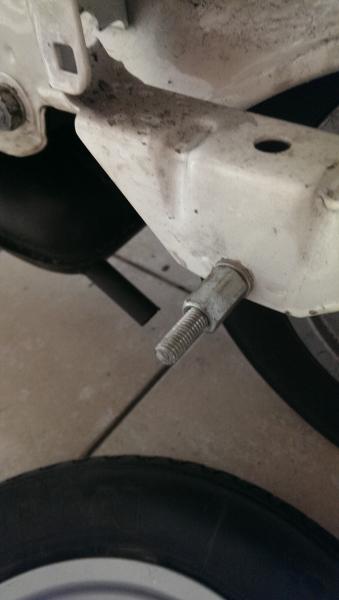

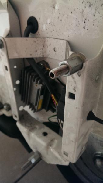

Balzy Inviato Ottobre 2, 2013 Inviato Ottobre 2, 2013 Siccome mi è stato chiesto, ecco le foto del dettaglio del montaggio della ruota di scorta SIP 2.10. Nella prima foto si vede il montaggio della prolunga e del cerchio. Nelle altre due invece si vede il dettaglio a cerchio smontato. Servono: 3 prolunghe da 2cm 3 filetti da 4cm. Purtroppo non ricordo se li ho segati i filetti, purtroppo ho messo il frenafiletti quindi non riesco a svitarli... 1 rondella da 3mm di spessore Comunque il concetto è semplicissimo: avvitate le prolunghe al prigioniero, avvitate il filetto alla prolunga, e siete a posto. Unica cortezza: la prolunga inferiore deve essere più lunga di 3mm. Io ho messo una rondella. Tutto il materiale dovrebbe essere reperibile in ferramenta, io vado in una bulloneria qui a Modena che mi trova con facilità tutta questa roba... Scusate il piccolo OT, ma lo metto qua perché me l'hanno chiesto qua... Per quanto riguarda l'o-ring, ho mandato e-mail alla Pinasco, aspettiamo risposta! 0 Cita
geny Inviato Ottobre 2, 2013 Inviato Ottobre 2, 2013 Molto esplicative. Perfetto direi. A tutto questo però vorrei dire, con i Pinasco sto tribolo non ci vorrebbe ? Considerando che i Pinasco possono ospitare gomme tubelesse che non, almeno così mi sembra di capire. 0 Cita

Balzy Inviato Ottobre 2, 2013 Inviato Ottobre 2, 2013 Molto esplicative. Perfetto direi.A tutto questo però vorrei dire, con i Pinasco sto tribolo non ci vorrebbe ? Considerando che i Pinasco possono ospitare gomme tubelesse che non, almeno così mi sembra di capire. Eh infatti è proprio quello che interessa a me, sapere se con i Pinasco si monta la ruota di scorta senza le prolunghe. E' per quello che chiedevamo se l'OR è di dimensione standard, perchè se così fosse si può trovare ovunque a prezzi anche minori che da pinasco. Attendiamo risposta da Pinasco. 0 Cita
