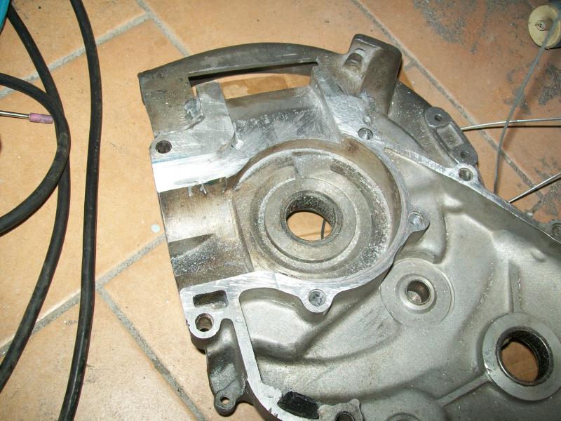

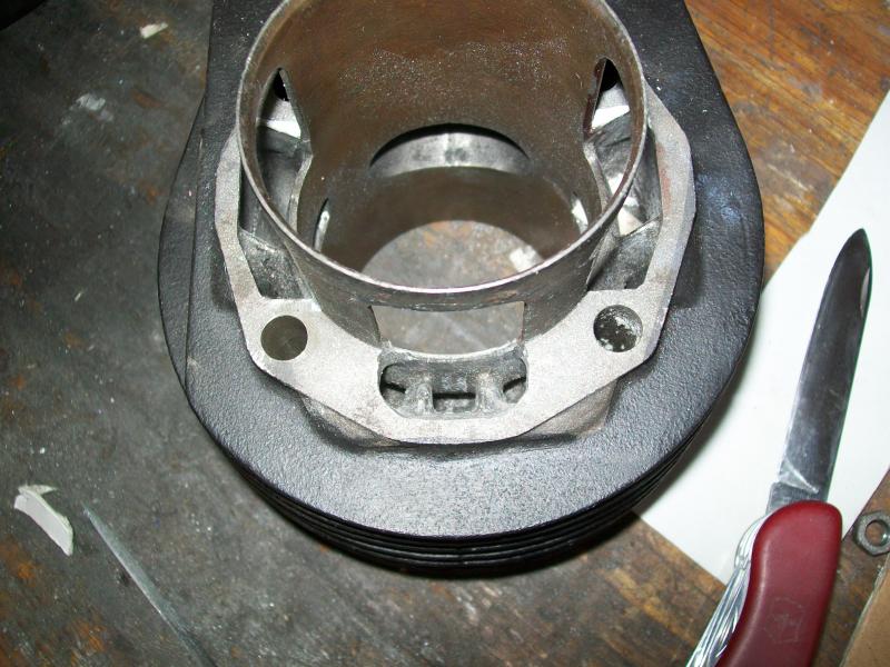

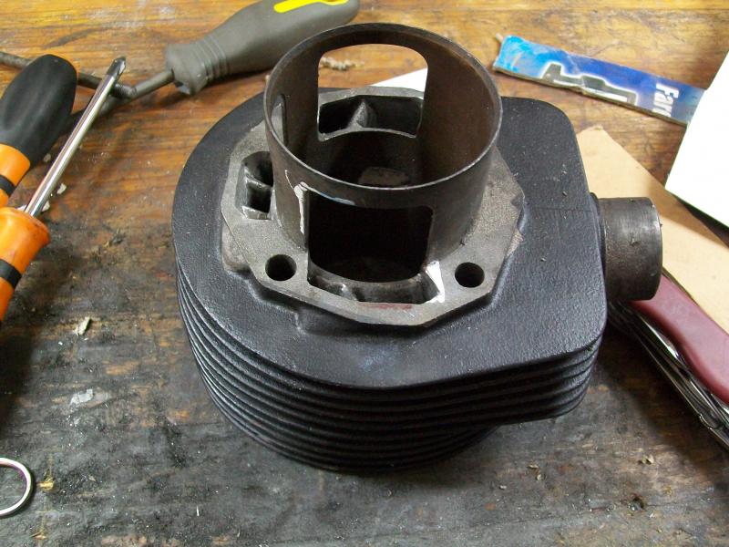

Gt 1968 Inviato Ottobre 10, 2012 Autore Inviato Ottobre 10, 2012 E pur si muove..... Lentamente, ma si muove...(Questa la devo ripetere a GT..) Ottimo aspettiamo la tua recensione una volta montata. Giusto per non dire che non faccio nulla.... Ho lavorato ancora sui carter creando un canale che collega il travaso fronte scarico al pacco , lavorato il travaso fronte scarico alla base del cilindro, questi giorni rivedo i travasi laterali alla base del cilindro , raccordo e rifinisco. Nel mentirò sto comprando Parioli, cuscinetti etc. etc., sostituendo l alternatore sulla 883 e l ' anodo sul pannello solare .... e combattendo con mia moglie. A breve le foto cosi Gian non protesta. ciao 0 Cita

Gt 1968 Inviato Ottobre 12, 2012 Autore Inviato Ottobre 12, 2012 E pur si muove..... Lentamente, ma si muove... :risata: Questo pomeriggio è stato dedicato prevalentemente al cilindro , ho rivisitato i travasi alla base e mi son fatto la dimma da usare per raccordare ai carter. Avendo ancora tempo ho ultimato il canale di collegamento tra travaso fronte scarico e pacco, a voi le foto per commenti e critiche . Buona serata a tutti Luca 0 Cita
gian-GTR Inviato Ottobre 12, 2012 Inviato Ottobre 12, 2012 Mamma mia, ma quanto hai scavato... Una curiosità, ma un motore con travasi di questo tipo in un modo o nell'altro deve ben 'riempirli'... ma quanto consuma? Io già mi lamento del mio dr che in citta consuma troppo. Un motore lavorato cosi secondo me in città consuma Parecchio. Certo, in extra urbano rischia di consumare meno del 125 PS in questi ultimi tempi le sezioni di tecnica parte sono un po ferme.... vedrai che il tuo apporto Sara apprezzato 0 Cita
