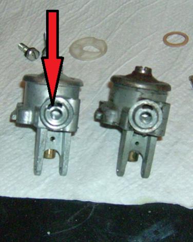

GAB Inviato July 31, 2013 Autore Inviato July 31, 2013 Sicuro non sia imbarcato?i sintomi sono da aspirazione di aria!Trafilaggi strani in zona GT? ho spianato anche il carburatore prima di rimontarlo e anche la base della scatola al carter... tornando al carburatore echo mi ha fatto pensare ad una cosa: ho una crepa minuscola sulla filettatura che serve a bloccare il tubo di ingresso benzina con la pipetta questa (immagine presa da google) potrebbe influire???...la crepa è minima ed è stata provocata dell'ex proprietario dato che ha leggermente aumentato il passaggio della benzina scavando quello esistente.... 0 Cita
Echospro Inviato July 31, 2013 Inviato July 31, 2013 Secondo me non c'entra, per me è sul venturi, ghigliottina o da quelle parti insomma. Qualcuno ha qualche idea? Gg 0 Cita
