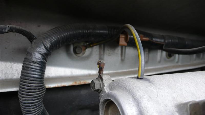

Gioweb Inviato Febbraio 18, 2012 Autore Inviato Febbraio 18, 2012 Solidarietà... è veramente una seccatura... Vi aggiorno. Questa mattina con la batteria nuova l'auto è partita. Ho fatto 3 km e mentre la parcheggiavo il motore si è spento. Vado a riaccenderla ed era un po fiacca... Ho preso su una bancarella il multimetro digitale e ho fatto le prove: Per quella dell'assorbimento tra polo negativo e morsetto dava 0.12 poi ad un certo punto non ha più misurato come se quel dannato moltimetro sulla posizione A non funzionasse più... Per l'altra prova ad auto spenta segnava giusti 12V ad auto accesa al minimo segnava 14v ma ho dimenticato di far accendere gli anabbaglianti... Poi ho notato anche questo doppio filo di massa che si è spezzato... 0 Cita
primavera79 Inviato Febbraio 18, 2012 Inviato Febbraio 18, 2012 CIAO GIOWEB, premetto che oltre ad essere un vespista sono un elettrauto di vecchia data. Ripristina subito quel cavetto di massa spezzato il quale da massa dal telaio al motore nonche al motorino di avviamento ecco il perchè girava fiacco--- dunque quei tester da te postati solo il primo testa assorbimenti FINO A 10A . i cavetti al tester li metti; ROSSO DOVE DICE 10ADC E IL PUNTALE AL MORSETTO DELLA BATTERIA POSITIVO CHE HAI STACCATO , IL NERO DAL TESTER COMUNE AL POLO POSITIVO SULLA BATTERIA.....ED ECCO LA SERIE.... Ovvio prova solo assorbimenti non mettere in moto... riguardo il voltaggio 14V AL MINIMO è OTTIMO .. 0 Cita

Gioweb Inviato Febbraio 18, 2012 Autore Inviato Febbraio 18, 2012 CIAO GIOWEB, premetto che oltre ad essere un vespista sono un elettrauto di vecchia data.Buono a sapersi!!!Ripristina subito quel cavetto di massa spezzato il quale da massa dal telaio al motore nonche al motorino di avviamento ecco il perchè girava fiacco---Ripristinato alla meglio che potevo aprendo il vecchio contatto in rame!!i cavetti al tester li metti; ROSSO DOVE DICE 10ADC E IL PUNTALE AL MORSETTO DELLA BATTERIA POSITIVO CHE HAI STACCATO ,IL NERO DAL TESTER COMUNE AL POLO POSITIVO SULLA BATTERIA.....ED ECCO LA SERIE.... Ho fatto questo, solo che ho provato staccando il negativo non il positivo. E' uguale? Comunque segnava 0.12 poi come ho detto su mi sa che ho svampato il tester perchè su A no segnava più niente... riguardo il voltaggio 14V AL MINIMO è OTTIMO .questa misurazione la fa ancora e varia dai 13 ai 14 V 0 Cita
