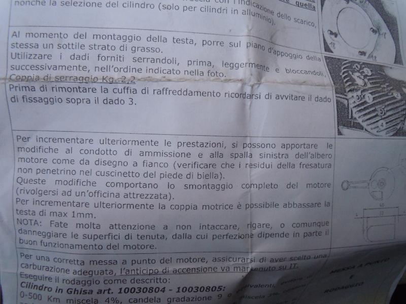

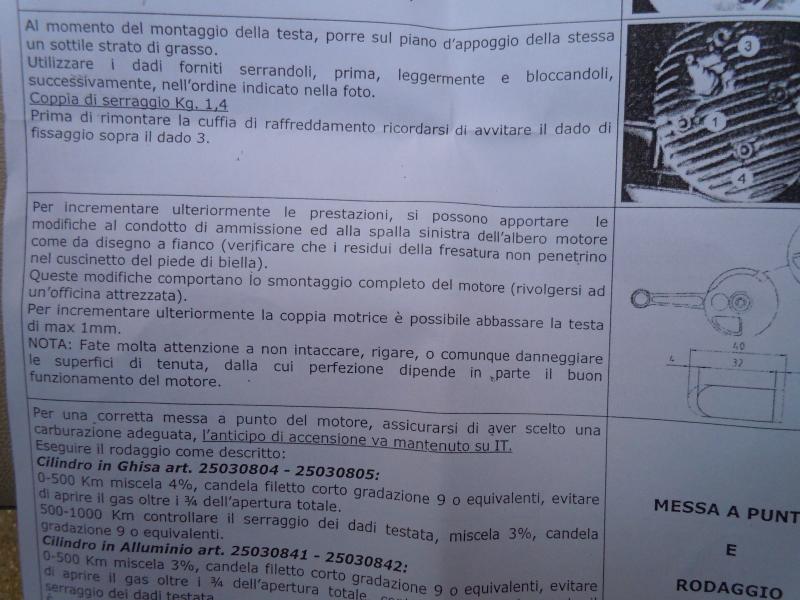

Salve ragazzi, poprio ieri ho acquistato il pinasco in ALLUMINIO, finalmente!! :banana: domani dovrò montarlo però mi è sorto un dubbio: sul foglio d'istruzioni fornito nella scatola dice di serrare i dadi della testa a 2,2 kg o 2 kg (ora nn ricordo bene) mentre qui sul forum e su altre istruzioni online ho letto che i dadi vanno serrati a 1,4 - 1,6 kg.... :mah: sapete dirmi qual'è la coppia di serraggio giusta? grazie in anticipo ;-)
Si infatti, anche se mi sembra strano che da più parti ho letto 1,4 -1,6 kg...
no!! 2-2.2kgf è un errore di stampa, sono troppi per i prigionieri M7 del 177. è la coppia per i prigionieri M8 del 215cc
anche io ho un vecchio manuale errato del kit pinasco, era contenuto nel mio vecchio 177 alluminio con testa candela storta, tipo vecchio con camera combustione non lavorata.
ho procurato un 177 ghisa con testa candela centrale per un amico 20 giorni fa' e controllando ho constatato che finalmente lo hanno corretto!
insomma tira tra 1.4 e 1.6, io tiro sempre a 15nm
Ecco! mi ero affrettato a rispondere prima che tommaso facesse danni ma ecco i due manuali in questione, quello vecchio che riporta erroneamente 2.2 kgf e quello nuovo corretto che riporta 1.4 kgf
