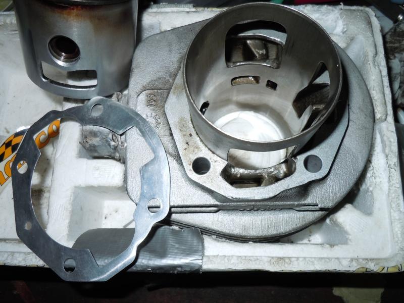

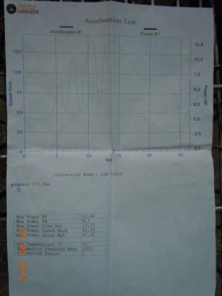

motoracer15 Inviato Novembre 28, 2012 Inviato Novembre 28, 2012 (modificato) Questo mio Pinasco177 alluminio ha subito prevalentemente due step, il primo dei quali con rilevamento su banco prova, ed ecco perchè li elenco entrambi. Allego foto e di seguito vado a spiegare: Gruppo Termico : Pinasco 177 Alluminio con imbocco travasi e finestrature canna rilavorati su disegno Malossi166, gola per o-ring di tenuta nell'incasso del cilindro Ammissione: albero motore originale c57 anticipato, finestra carter solo anticipata di 2mm (vado a memoria, sono passati anni e ho altre moto... alla prima apertura verifico) Testa: Polini 177 senza nessun adattamento, perchè il volume è lo stesso della vecchia testa Pinasco e lo squish risultava già un tranquillo 1mm Fasature: non le ricordo... alla base carta da guarnizione 0,3mm per allineare pistone a filo travasi al PMI senza tante menate...... questi motori non sono sensibili ai 4° in più o in meno.. Carburatore PHBH28 derivato da una Gilera XR1 125, montato con la trombetta di riduzione scatola filtro su cui ho infilato il soffietto originale, paratia interno telaio mantenuta. Getti Carburatore : Max 160-165 Min 60 Ghigliottina 40 Spillo&Polverizzatore 3-4 tacca partendo dall'alto Frizione : 3 sugheri, 6molle rinforzate, campana Surflex (alla prima occasione forerò i bicchierini, distanziale DRT e proverò molle orgin+rinforz 3+3) Rapporti : z 23 / 64 denti dritti, essendo 125 arcobaleno '84 dovrebbe avere quarta z36 ma non sono certo, la voglio allungare di almeno un dente alla prima occasione. Scaldate/Grippature : No Quanti km : all'attivo ha circa 6.500 km, nenche un segno di ovalizzazione alla canna! lo monto come indistruttibile muletto quando faccio rettificare il Malossi166 Marmitta/Espansione: Proma Serpentone degli 80's svuotata e con terminale ricostruito per ristabilire la rumorosità, favorisce i regimi medi. Accensione: originale anticipata a 18° con volano PX200E elestart senza corona dentata dell'avv.elettrico. Candela: NGK BR9ECMVX Miscela: 2-2,5% con Bardahl KXT Velocità massima su strada: circa 125 km/h indicati Prestazioni al banco prova, alla ruota: 12,66 HP (Pinasco dichiarava 12,5 Hp all'albero) e velocità massima 140km/h, allego stampata (feci la prova per scherzo l'estate scorsa al raduno Wild At Heart, a Reggio Emilia) Consumi, una delle cose cui lo preferisco: viaggiando da un paese all'altro godendomi le marce cercando di tenere i 90-95km/h nei rettilinei: 30km/litro Una sola volta andata e ritorno per ss12 tra Nogara VR e Carpi MO, marciando economy tra i 70-80km/h per lasciare davanti un amico con la Star125 con sola marmitta Simonini, 125km/2.5litri (50km/litro). Sempre senza passeggero. Impressioni generali: il gt177 più robusto che una PX possa avere! Anche se ho aumentato l'olio di 1 punto% per quell'occasione lo ammetto, quando lo messa sul banco l'ho spremuto ma, controllato, non se ne è neanche accorto! Votato a ai regimi medi come l'ho settato io (bassi con la Sito). Come ho già detto lo monto come indistruttibile muletto quando eseguo lavori/sperimentazioni o rettifiche sul cilindro Malossi. Per come li ho io a confronto ha più bassi iniziali del Malossi, ma poi al salire di giri già ai medi prende già la paga dal Malossi. Risente meno del passeggero e del carico il Pinasco . Questa descrizione è riferita al test su banco prova, successivamente ho fatto questi altri step: Testa: Pinasco VRH PRO con testina che ho riprofilato per avere squish a 0,8mm, con divergenza tra le facce di 2,5°, larghezza 8,5mm. Camera riprofilata toroidale per rientrare nel RdC 11:1 (ok lo ammetto è a 10,7 : 1...... mi è scappata sul tornio ) Alternandola secondo l'umore del periodo alla Proma sopra citata monto anche una Giannelli Devil che ho descritto nella discussione http://www.vesparesources.com/tuning-largeframe/8293-comparativa-marmitte-large-post830594.html#post830594 Non ho fatto test dopo il montaggio della testa candela centrale, sono certo però di sentirla più coppiosa e regolare al salire dei giri. L'altra testina cilindrica (non capirò mai perchè Pinasco ha voluto creare una boiata di testina simile, con conformazione da motori marini..) fornita col kit VRH PRO l'ho riprofilata per farla diventare troncoconica da applicare al Malossi 166, ma questa è tuuutta un'altra storia che spiegherò nel "Testo Unico sul Malossi 166", se esiste già; se no lo apro io. Spero di essere stato di aiuto Modificato Novembre 28, 2012 da motoracer15 0 Cita
Gt 1968 Inviato Novembre 28, 2012 Inviato Novembre 28, 2012 Devo dire proprio un bel lavoretto !!! I nostri pinaschelli hanno una cosa in comune , la travaseria da malossi . P.s.: Visto che hai nominato quella testa cilindrica sapresti spiegarne l'utilità , pregi e difetti ? 0 Cita
