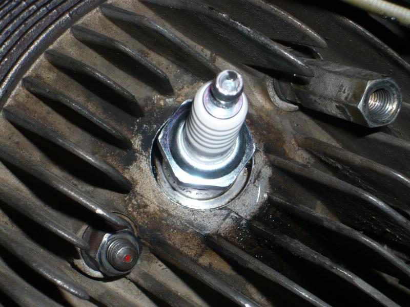

spiritoso :mrgreen:...peccato che temo il problema sia proprio quello..oggi ho guardato e in effetti c'è una colatura dalla candela e dopo averla smontata ho visto che era anche bagnato di miscela la zona della testa dove va a battuta quando è avvitata..
ora non vorrei che magari fossero solo i resti di una volta che mi era capitato di accenderla con la candela non stretta a fondo..per vedere se sbrodola miscela da lì basta farla girare un po' al minimo o devo farci un giro?
ho fatto un giro di 4-5 km e la candela si presenta così senza colature perciò forse il problema non sta lì, però il minimo restava comunque un po' alto.
