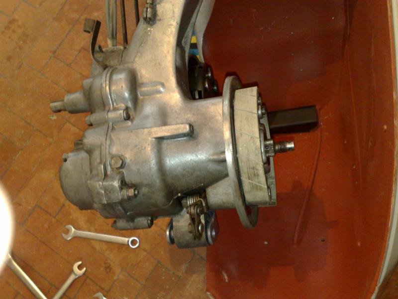

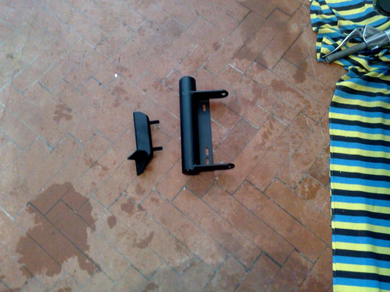

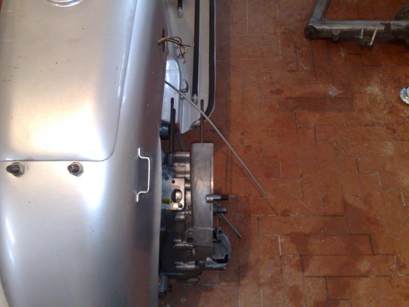

Administrators horusbird Posted July 27, 2011 Administrators Posted July 27, 2011 Come sempre e' chiaro che qualunque modifica effettuata su una Vespa, sia a livello motore che a livello strutturale e' da ritenersi non a norma e quindi non utilizzabile per la normale circolazione bensi' solo in luoghi privati e/o su appositi circuiti. Il presente post indica quindi una modifica effettuata esclusivamente a livello sperimentale per puro diletto. Quella di montare motori Largeframe su telai wide (GS, VB1, Farobasso ecc) e' una caratterisca tutta tedesca e, sulla base di vari post letti nei Forum tedeschi, ho voluto provare anche io per verificare l'effettiva buona riuscita e ovviamente il miglioramento in termini di potenza e di affidabilità che questo tipo di modifica comporta. Fondamentalmente tutto si basa sul fatto che il telaio largeframe e' l'evoluzione di quello wide e quindi, a parte la lunghezza del braccio del motore, per il resto le cose combaciano quasi alla pefezione, vedi quindi allineamento della ruota, altezza da terra ecc. ecc. Per realizzare questa operazione, la prima cosa da avere a disposizione e' un "adattatore" per fissare il braccio al telaio e un altro "adattatore" per fissare l'ammortizzatore al telaio, ora comunque postero' le foto di tutta l'operazione cominciando dai supporti che si possono reperire sul sito Sip scootershop: 0 Quote

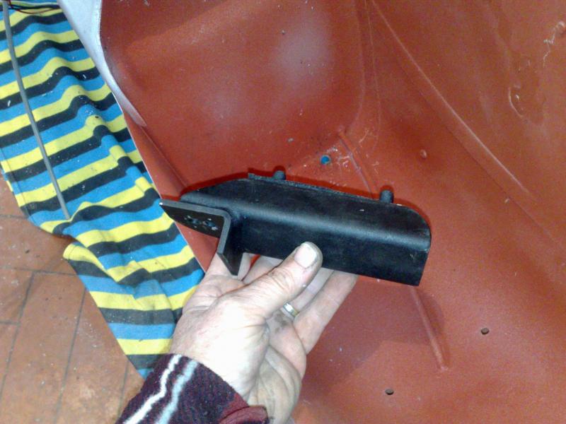

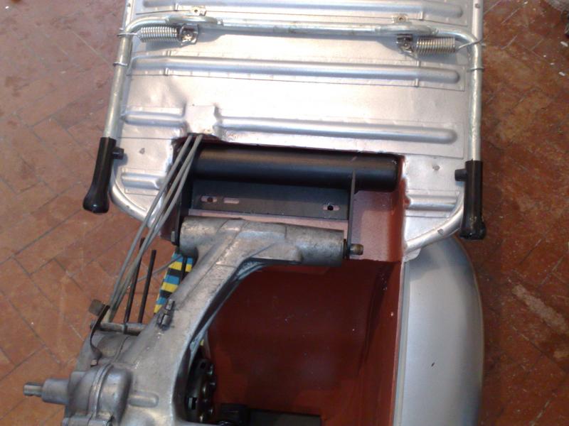

Administrators horusbird Posted July 27, 2011 Author Administrators Posted July 27, 2011 Bisogna quindi togliere il motore originale e posizionare i due supporti al telaio, una volta fatto questo si puo' tranquillamente montare qualunque motore di large, a partire dai vecchi motori anni 60 fino ad arrivare a quelli ben piu' performanti e affidabili dei PE. Per evitare di fare modifiche al cilindro, il massimo che si puo' montare e' un gruppo termico di 150cc dato che il cilindro del 200 andrebbe parzialmente limato (a livello di alette) per non farlo strusciare sulla carrozzeria, nel mio caso ho montato un GT Pinasco 180cc in alluminio per carter a due soli travasi visto che la scelta del motore e' caduta appunto su un GL 150 che ha solo 2 travasi. La scelta non e' stata casuale, semplicemente volevo lasciare l'impianto a 6 V come il GS originale per evitare di cambiare tutte le lampadine/batteria ecc in caso di ripristino dell'originale. Ecco qualche foto: 0 Quote

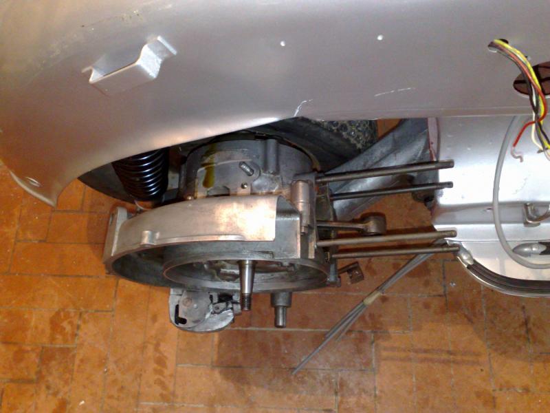

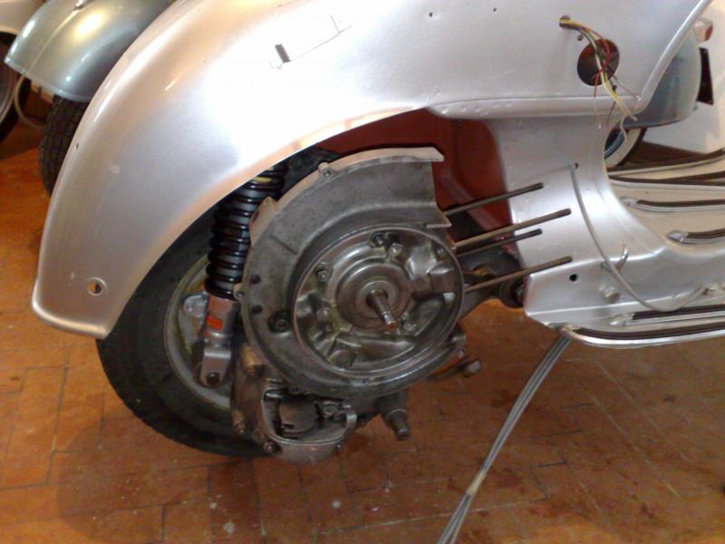

Administrators horusbird Posted July 27, 2011 Author Administrators Posted July 27, 2011 Seguita il montaggio del motore: 0 Quote

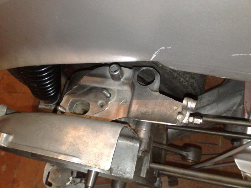

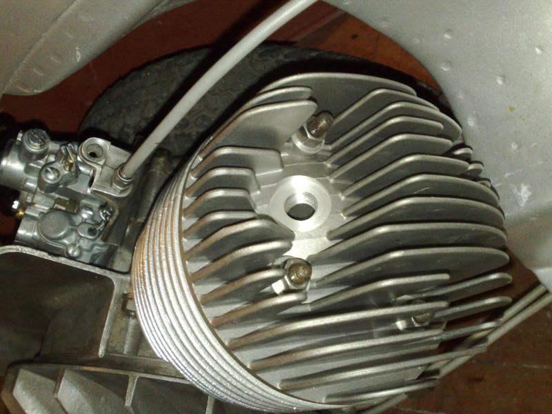

Administrators horusbird Posted July 27, 2011 Author Administrators Posted July 27, 2011 Come si vede nelle ultime foto, la vaschetta carburatore non entra tra motore e telaio, quindi bisogna moificarne una tagliandola e lasciando solo la base sulla quale poi andra' un carburatore "ribassato"... nella fattispecie il carburatore giusto e' quello del T5 e cioe' un SI 24/24 G che, essendo appunto piu' basso entra perfettamente sulla "mezzeria" del telaio (o meglio il telaio entra nella mezzeria del carburatore ). 0 Quote

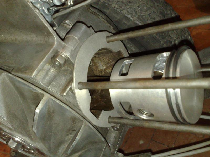

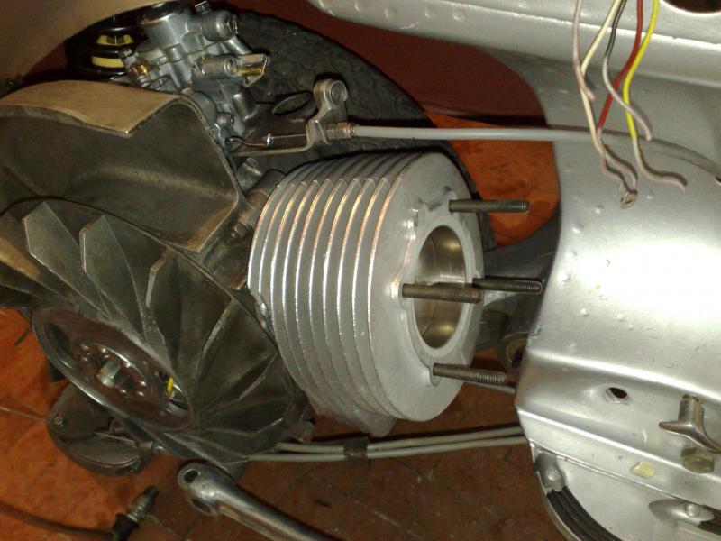

Administrators horusbird Posted July 27, 2011 Author Administrators Posted July 27, 2011 Poi spieghero' e faro' vedere come si risolve il problema della scatola e del filtro, intanto vediamo il montaggio del Gruppo termico: 0 Quote

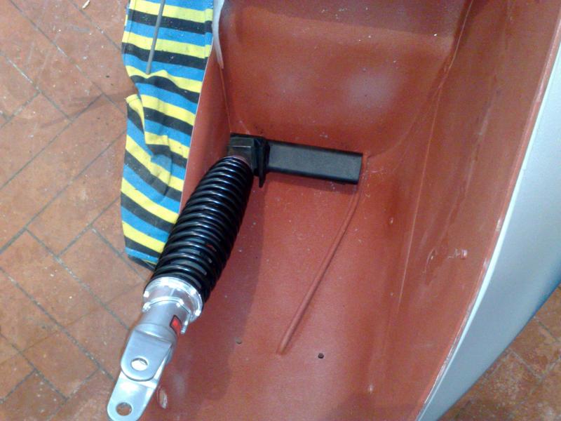

Andrea L. Posted July 27, 2011 Posted July 27, 2011 Per montare il supporto della traversa hai comunque fatto due buchi....:orrore: Non vedo comunque l'utilità, il motore del GS originale e messo a posto come si deve spinge bene ed è affidabilissimo. Comunque ottimo lavoro!!! 0 Quote
Administrators horusbird Posted July 27, 2011 Author Administrators Posted July 27, 2011 Per montare il supporto della traversa hai comunque fatto due buchi....:orrore: Non vedo comunque l'utilità, il motore del GS originale e messo a posto come si deve spinge bene ed è affidabilissimo. Comunque ottimo lavoro!!! Si, ma sono 2 fori da 8 mm all'interno del vano carburatore che si richiudono molto semplicemente. In ogni caso ripeto che e' un "esercizio" piu' che una esigenza e comunque tra un 180 Pinasco e il 150 originale del GS e' abbastanza evidente la differenza di prestazioni, sabato ho provato la vespa in allungo, e , a parte la notevole accellerazione (tende ad impennarsi di seconda) le velocita' raggiunte sono di gran lunga superiore a quelle di serie. Ma, ripeto, non e' una modifica da fare con leggerezza o per girarci tutti i giorni (a parte che... chi gira tutti i giorni con un GS 150? ) in quanto non a norma! 0 Quote
Andrea L. Posted July 27, 2011 Posted July 27, 2011 Si, ma sono 2 fori da 8 mm all'interno del vano carburatore che si richiudono molto semplicemente.In ogni caso ripeto che e' un "esercizio" piu' che una esigenza e comunque tra un 180 Pinasco e il 150 originale del GS e' abbastanza evidente la differenza di prestazioni, sabato ho provato la vespa in allungo, e , a parte la notevole accellerazione (tende ad impennarsi di seconda) le velocita' raggiunte sono di gran lunga superiore a quelle di serie. Ma, ripeto, non e' una modifica da fare con leggerezza o per girarci tutti i giorni (a parte che... chi gira tutti i giorni con un GS 150? ) in quanto non a norma! Io giro con un GS tutti i giorni!! Infatti adesso mi piacerebbe prendere una 180 rally, complice il fatto che la linea PX non mi piace e che col GS devo spendere più di olio che di benzina (quasi...)!!! La 180 rally infatti va al 2. 0 Quote

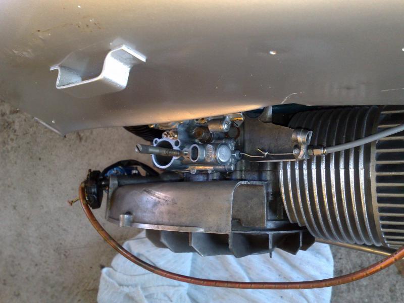

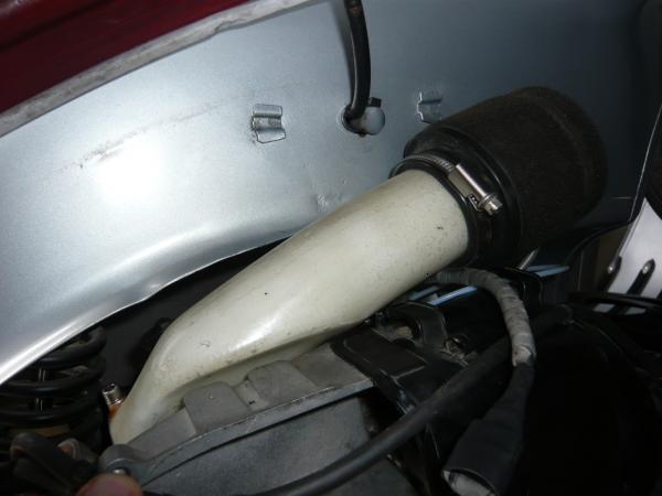

Administrators horusbird Posted July 27, 2011 Author Administrators Posted July 27, 2011 Andiamo un po' avanti e parliamo del problema carburatore.... Una volta finito il montaggio del motore e dopo aver collegato cavi e guaine ho messo in moto, ma senza filtro, a parte le problematiche dovute al rischio di intrusioni di corpi estranei nel cilindro, la carburazione e' quasi impossibile da regolare, infatti il turbine di aria che arriva al carburatore mentre si e' al minimo, al massimo, o in movimento ecc. rende difficile capire quale getto del massimo, emulsionatore o getto del minimo montare. Anche a questo pero' hanno pensato i tedeschi creando un apposito collettore avvitato al posto del filtro che, dotato di apposito filtro, sostituisce egregiamente la scatola originale e il suo collegamento al sottosella. Io ne ho acquistato uno sempre in germania e, dopo aver provato un po' di configurazioni di getti ed emulsionatori, sono riuscito a carburare egregiamente! Non ho qui le foto del lavoro finito ma le postero' da casa, intanto potete vedere il collettore da foto prese dai post dei forum tedeschi. 0 Quote

daviserra Posted July 27, 2011 Posted July 27, 2011 Il rombo della GS è reso unico dall'aspirazione al cilindro mi sa.Anche se pensandoci le struzzo, i fari bassi, le SS e 160GS non cantano uguale, eppure aspirano pure loro al cilindro...Cumunque sicuramente questa bestiola sa cantare a dovere!E' stupefacente notare come si ingegnano i tedeschi per elaborare tutto quello che ha ruote!Curiosità, come hai fatto con lo starter del carburatore? 0 Quote
Administrators horusbird Posted July 27, 2011 Author Administrators Posted July 27, 2011 Curiosità, come hai fatto con lo starter del carburatore? con uno starter universale montato nel vano carburatore. 0 Quote
Andrea L. Posted July 27, 2011 Posted July 27, 2011 con uno starter universale montato nel vano carburatore. Se il filtro dell'aria alla fine si collega al vecchio manicotto, il parzializzatore originale che chiude la curva non riesce comunque a funzionare??? In teoria l'aria viene tirata comunque... o non è esattamente cosi? 0 Quote
Administrators horusbird Posted July 27, 2011 Author Administrators Posted July 27, 2011 Se il filtro dell'aria alla fine si collega al vecchio manicotto, il parzializzatore originale che chiude la curva non riesce comunque a funzionare??? In teoria l'aria viene tirata comunque... o non è esattamente cosi? Nel mio caso non ho ricollegato al manicotto ma ho montato semplicemente una retina alll'estremità del collettore, in ogni caso essendo il carburatore un normale SI 24/24 per tirare l'aria e' bene usare la sua levetta originale anche se devo dire che questo motore parte bene a freddo anche senza tirare piu' di tanto l'aria, bastano cioè due spedalate in piu' ... 0 Quote

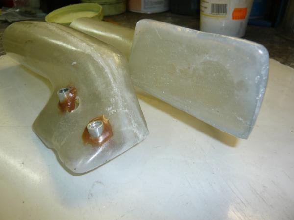

TommyRally Posted July 27, 2011 Posted July 27, 2011 Post veramente utile per chi vuole cimentarsi in una modifica del genere Io ho comprato i due supporti alcuni hanni addietro ma poi non ne ho fatto più nulla perchè ho dato priorità a dei restauri. Solo adesso scopro le ulteriori modifiche che necessitano, come il carburo/filtro aria, per installare un motore large su un telaio wide. Complimenti! Tommy 0 Quote
Administrators horusbird Posted July 27, 2011 Author Administrators Posted July 27, 2011 Post veramente utile per chi vuole cimentarsi in una modifica del genere Io ho comprato i due supporti alcuni hanni addietro ma poi non ne ho fatto più nulla perchè ho dato priorità a dei restauri. Solo adesso scopro le ulteriori modifiche che necessitano, come il carburo/filtro aria, per installare un motore large su un telaio wide. Complimenti! Tommy Il collettore incide almeno per un ulteriore centinaio di eurozzi (se va bene) a meno che non te lo fai da solo in vetroresina ma non e' facile! Mentre il carburatore del T5 in genere con una cinquantina di euro si trova facilmente. 0 Quote
