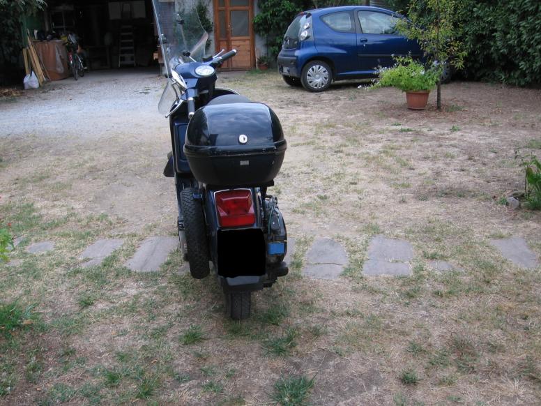

Struzzo Inviato Agosto 8, 2009 Autore Inviato Agosto 8, 2009 Ecco il bauletto montato. Oggi ho provato a fare un giro in citta' e mi e' sembrato che non vi siano vibrazioni eccessive. Vedremo se col tempo... 0 Cita

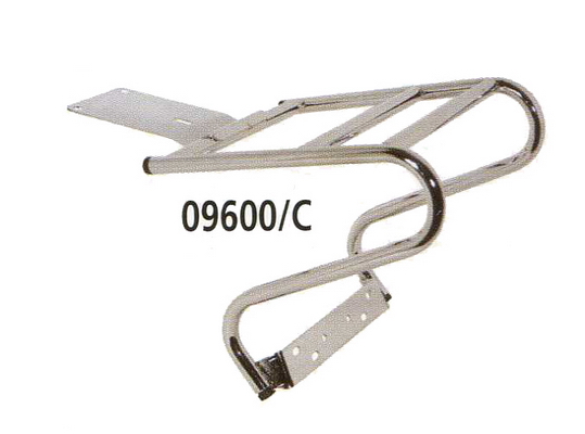

casca Inviato Settembre 30, 2009 Inviato Settembre 30, 2009 Ciao bella gente, riesumo questa discussione per chiedere delucidazioni riguardo al porta bauletto in foto. 1) Può dare problemi di apertura del bauletto? La sella impedisce la completa apertura? 2) E' adatto agli ultimi modelli di PX My, per intenderci quelli con le targhe europee? 3) Perché la lamiera di fissaggio sotto sella non è allineata col piano di carico? Immagino (e spero) che il piano fissaggio piastra rimanga parallelo al pavimento! Grazie e ciao! 0 Cita
Marben Inviato Settembre 30, 2009 Inviato Settembre 30, 2009 Il portabauletto in foto è quello della Faco. E' assolutamente compatibile col PX MY; anzi, se noti, ha già i due fori predisposti per sfruttare i due superiori del portatarga. La sella non interferisce con l'apertura del bauletto (dovrebbe essere molto alta, al massimo potrebbe succedere con le Yankee). Il piano del bauletto, con questo modello, risulta inclinato (non parallelo al suolo). Questo anche per non ostacolare la visibilità del fanale posteriore. S ne vuoi uno simile ma col piano parallelo al suolo, devi prendere il portabauletto della Fabbri, il quale, però, da quanto mi risulta è stato prodotto nella sola versione coi due fori per la targa vecchia. Io ce l'ho sul mio MY, ma si sono resi necessari due fori extra (peraltro già eseguiti dal precedente proprietario per montare un semplice portapacchi. 0 Cita
casca Inviato Settembre 30, 2009 Inviato Settembre 30, 2009 Ti ringrazio. Confermi, quindi, il mio dubbio: non è che mi convinca molto 'sta cosa del piano non parallelo al suolo. Il fatto, però, è che questo della faco lo trovo facilmente; il fabbri non l'ho trovato sul loro sito e non saprei a chi rivolgermi. Suggerimenti? 0 Cita
Struzzo Inviato Settembre 30, 2009 Autore Inviato Settembre 30, 2009 A me questo tipo di portabauletto non piace molto. Sebbene dia l'impressione di essere troppo stabile. Il bauletto rimane in posizione molto ribassata. I portabauletti che piu' mi piaccioni sono quello originale Piaggio (Venduto solo in kit) e quello della nonfango postato qualche pagina addietro. 0 Cita
Struzzo Inviato Settembre 30, 2009 Autore Inviato Settembre 30, 2009 Ti ringrazio. Confermi, quindi, il mio dubbio: non è che mi convinca molto 'sta cosa del piano non parallelo al suolo. Il fatto, però, è che questo della faco lo trovo facilmente; il fabbri non l'ho trovato sul loro sito e non saprei a chi rivolgermi. Suggerimenti? Se li contatti ti dicono senza problemi un rivenditore di zona al quale rivolgerti. La nonfango te lo manda anche direttamente a casa. Ed e', imho, veramente ben fatto (Sebbene costoso). Io ne ho trovato uno di una azienda di Porcari che fa anche le selle ad una cifra abbordabile ma l'ho dovuto un poco adattare. E sinceramente non so neppure se lo producano ancora. 0 Cita
casca Inviato Settembre 30, 2009 Inviato Settembre 30, 2009 Ti dirò, il fatto che rimanga un po' basso non mi interessa se non va ad interferire con la sella. Anzi, più basso è, più stabile sarà. Quello che mi lascia un po' perplesso è il fatto che il piano non sia parallelo al suolo... 0 Cita
Struzzo Inviato Settembre 30, 2009 Autore Inviato Settembre 30, 2009 Il fatto che non sia perfettamente parallelo al suolo non credo rappresenti un problema... anche perche' sono i portabauletto piu' utilizzati in assoluto. A me non piace proprio il fatto che rimangano effettivamente "ribassati". Il fatto che il portabauletto sia piu' "alto" non presenta problema di instabilita' a meno che il bauletto sia "sovradimensionato" oppure troppo arretrato rispetto al profilo posteriore della vespa. Ovviamente e' solo una mia opinione. 0 Cita
casca Inviato Settembre 30, 2009 Inviato Settembre 30, 2009 Ma qualcuno ha una foto di un bauletto montato tramite il porta bauletto faco? E soprattutto: qualcuno trova un recapito della fabbro?? Io proprio non lo trovo... 0 Cita
Marben Inviato Settembre 30, 2009 Inviato Settembre 30, 2009 Ti ringrazio. Confermi, quindi, il mio dubbio: non è che mi convinca molto 'sta cosa del piano non parallelo al suolo. Il fatto, però, è che questo della faco lo trovo facilmente; il fabbri non l'ho trovato sul loro sito e non saprei a chi rivolgermi. Suggerimenti? Il fatto che il piano sia inclinato non dovrebbe dare problemi, anzi. Più è basso e più è stabile, che giustamente dici. Oltretutto questi portabauletti sono estremamente robusti perchè si avvalgono di punti di fissaggio ben distribuiti. Ci sono un tipo della Cuppini e quello Piaggio che sono a sbalzo: il bauletto è più alto e meno saldo.. li sconsiglio. La ditta di Porcari citata dovrebbe essere la Spaam. 0 Cita
PACIO62 Inviato Settembre 30, 2009 Inviato Settembre 30, 2009 non so se si vede bene, questo e come e montato sul mio px.... 0 Cita
casca Inviato Settembre 30, 2009 Inviato Settembre 30, 2009 E' un po' versione francobollo la foto! Ma rende l'idea... son sicuro che la cosa non crea alcun tipo di problema, ma il vederlo così... poco parallelo mi turba! . Tu come ti trovi? Avvertenze? Problemi? Ad ogni modo il modello di portabauletto che m'interessa è questo: ora vedo se trovo il fabbri "parallelo", altrimenti andrò sul "divergente". 0 Cita
PACIO62 Inviato Settembre 30, 2009 Inviato Settembre 30, 2009 E' un po' versione francobollo la foto! Ma rende l'idea... son sicuro che la cosa non crea alcun tipo di problema, ma il vederlo così... poco parallelo mi turba! . Tu come ti trovi? Avvertenze? Problemi?Ad ogni modo il modello di portabauletto che m'interessa è questo: ora vedo se trovo il fabbri "parallelo", altrimenti andrò sul "divergente". nessun problema anzi e stabilissimo, pensa che o da poco montato la sellona king & queen (la foto e vecchia) che e molto più ingombrate di quella originale e non o avuto problemi per il montaggio e l'uso... 0 Cita
