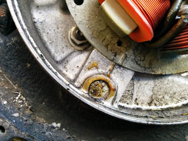

Credo proprio di si,è una foto che ho fatto in fase di smontaggio, ora il motore non è ancora terminato ma credo proprio che si posso ancora ruotare. Ma non capisco sta storia di posizionarlo su IT. È riferimento che hanno inserito dopo una certa annata?
Il discorso della tacca IT nn l'ho mai capita,me la spiegato per piacere? :)
Io ho trovato lo statore in questa posizione:
[ATTACH]152079[/ATTACH]
se la memoria non mi inganna, allineando le tacche sei a 23°
Per sua caratteristica, ogni spostamento dello statore di 1 mm corrisponde ad un grado, quindi per portare l'anticipo a 18° devi:
Quella foto è di un puntine p125x o p150x . Allineando quella tacca sei a 21 gradi di anticipo.
nel manuale d'installazione del dr non si parla di anticipo,quindi si presume che dovresti lasciarlo così com'è.
qui viene il bello perché l'anticipo nei 125 dal 1982 in poi è stato portato a 18 gradi.
quindi quale è anticipo corretto?
nessuno lo sa,ma il consiglio è di metterlo a 18 che teoricamente scalda meno.
quindi dovresti ritardare lo statore di 3 gradi e poi se ne hai la possibilità di controllare con la strobo
