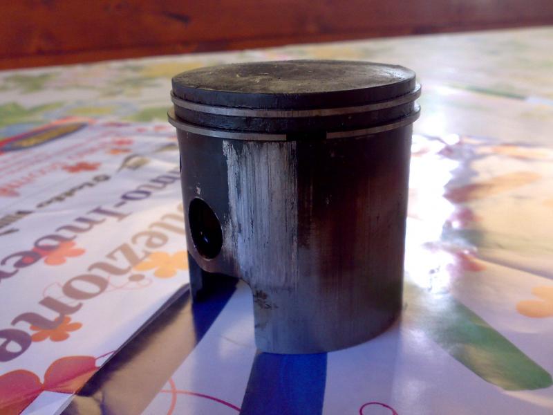

lorenzo_real Posted 16 May 2009 - 18:37 Share Posted 16 May 2009 - 18:37 Salve ragazzi, ho revisionato tutto il motore, cuscinetti, paraoli, alberino primario cambio usurato, crociera, ingranaggi ecc ecc, tutte le guarnizioni motore, e carburatore. Poi ho montato il gruppo termico DR177. Il mezzo è partito al primo colpe ed è andato benissimo durante la prova, peccato che la candela si è sporcata subito Cambiata candela e smagrita carburazione: la candela nuova e durata un giro di 20 Km. Sostituito il getto del massimo 102 uscito dal kit DR con il 98 che c'era prima con GT 125 originale. La candela è durata 100 Km. Ho smagrito ancora un po.... ma la candela si sporca ancora. Non so più cosa fare, qualcuno mi ha suggerito la marmitta, ho sotto il padellino sito(standard), da un paio di stagioni... Cosa posso ancora fare? Grazie Lorenzo, V.C.Terracina GT : Dr 177 Getti Carburatore :102/be3/160 Frizione : rinforzata con un disco in più Rapporti : orig Scaldate/Grippature : Si / No Se si , dopo quanti km : xxxxx Note Opzionali : Accensione a punterie, vespa p125x del 1980 0 Quote Link to comment Share on other sites More sharing options...
antovnb4 Posted 17 May 2009 - 19:55 Share Posted 17 May 2009 - 19:55 Salve ragazzi, ho revisionato tutto il motore, cuscinetti, paraoli, alberino primario cambio usurato, crociera, ingranaggi ecc ecc, tutte le guarnizioni motore, e carburatore. Poi ho montato il gruppo termico DR177. Il mezzo è partito al primo colpe ed è andato benissimo durante la prova, peccato che la candela si è sporcata subito Cambiata candela e smagrita carburazione: la candela nuova e durata un giro di 20 Km. Sostituito il getto del massimo 102 uscito dal kit DR con il 98 che c'era prima con GT 125 originale. La candela è durata 100 Km. Ho smagrito ancora un po.... ma la candela si sporca ancora. Non so più cosa fare, qualcuno mi ha suggerito la marmitta, ho sotto il padellino sito(standard), da un paio di stagioni... Cosa posso ancora fare? Grazie Lorenzo, V.C.Terracina GT : Dr 177 Getti Carburatore :102/be3/160 Frizione : rinforzata con un disco in più Rapporti : orig Scaldate/Grippature : Si / No Se si , dopo quanti km : xxxxx Note Opzionali : Accensione a punterie, vespa p125x del 1980 Candela troppo fredda? ben venuto su VR 0 Quote Link to comment Share on other sites More sharing options...

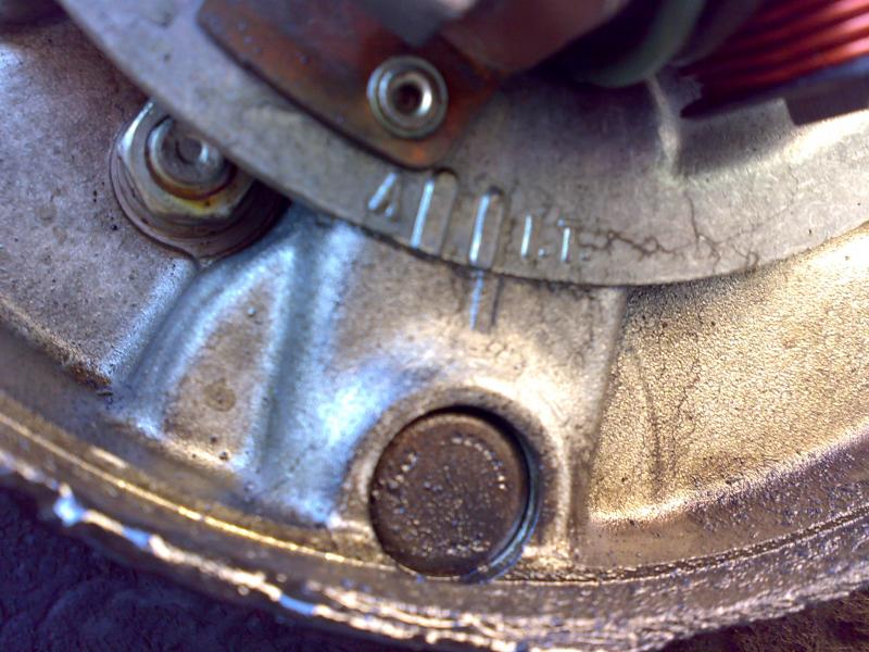

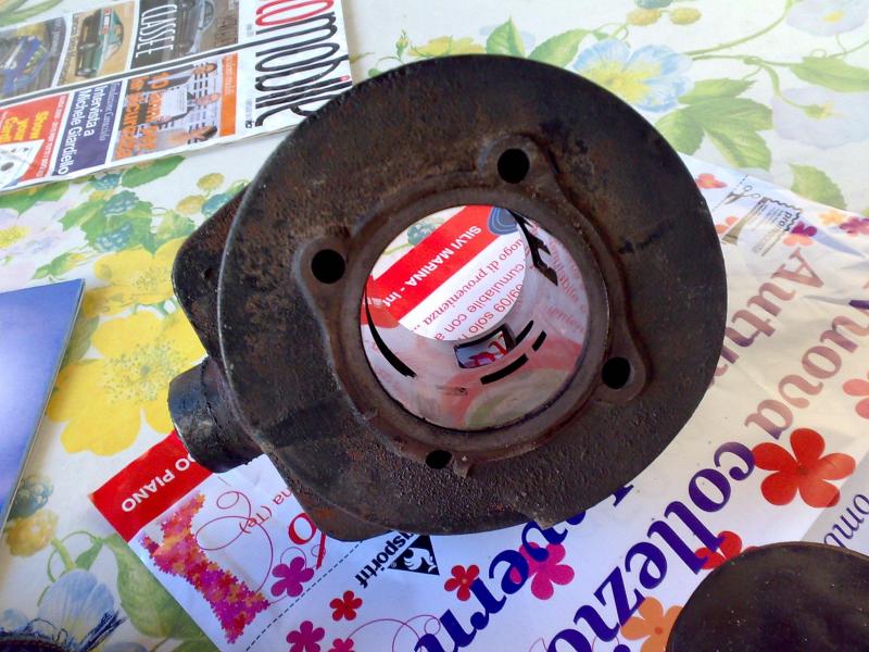

Patrick125et3 Posted 18 May 2009 - 17:26 Share Posted 18 May 2009 - 17:26 Sabato ho montato (da solo) il dr 177 sul px arcobalengo del mio collega Pietro.... Hhhahhahah!!! Le risate! Sto ragazzo ha un'arcobaleno dal '97 con cui ha fatto circa 18milakm, con la candela originale montata in Piaggio infase di assemblaggio, che quando ho tolto la cuffia e l'ho vista, tutta imbrattata, ci ho preso con le dita e l'ho svitata a mano.... Cilindro originale Piaggio 125cc perfetto, nonostante olio minerale scadente. Pistone lievemente bruciacchiato e tanta carboniosa sulla testa. Nonostante ciò sta vespa è sempre partita al primo colpo di elettrico... Santa Piaggio da Pontedera. Appena tirato giù il termico originale, lavoro svolto togliendo i prigionieri, per non smontare nulla... son cominciate le risate.... Avviamento elettrico, quindi volano con ghiera dentata a far spessore. E il DR non ci sta... Corsa al Self a comprare lima bastarda a mano,e punte fresa smeriglio da trapano. Limato a mano il limabile, senza forare il cilindro et voilà... Montato pistone, dierrone, e getto max, incluso nel kit, preso su ebay a prezzo. Richiuso tutto e appena digerito l'olio necessario all'inserimento del pistone, partenza perfetta e minimo neanche da regolare... Gira che è una meraviglia. Getto max 106 tutto il resto originale Candela NGK (francese) c6... Attendo la fine del rodaggio poi lo vado a provare, lui contento come una pasqua. 0 Quote Link to comment Share on other sites More sharing options...

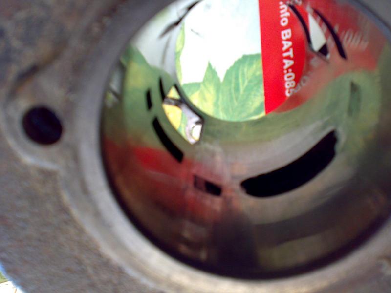

Patrick125et3 Posted 18 May 2009 - 19:29 Share Posted 18 May 2009 - 19:29 Due cose: mi dicono in molti che i boosterini sullo scarico si tappano e possono portare al grippaggio, infatti mi consigliano di limarli bene prima di montare.... MMMMMmmmmhhhhh????? Io non ho proprio capito da dove far entrale la limetta, quindi li ho lasciati così. Mi spiegate il motivo per cui bisogna forare il coprifiltro? non basta levare il tappino di gomma? 0 Quote Link to comment Share on other sites More sharing options...
lorenzo_real Posted 19 May 2009 - 17:01 Share Posted 19 May 2009 - 17:01 Candela troppo fredda? ben venuto su VR Allora, prima di passare dal getto 102 al 98, il motore ha imbrattato due ngk 7, poi ho montato una 8 che avevo perchè ho pensato che il gruppo scaldasse troppo, ma ha fatto la stessa fine delle altre. Ora ho una ngk 7 ma il getto è il 98, sta durando di più, ma l'ho controllata è sporchissima e a velocità costante la vespa sembra a volte frenare con il motore, è irregolare... in accelerazione non va bene come quelle dei miei amici che hanno montato lo stesso gruppo termico... Ho anche smontato ieri sera il carburatore di un altro vespista, abbiamo gli stessi getti, tranne che per il massimo, lui ha il 102 come quello che avevo io originariamente... Mi chiedo: POTREBBE ESSERE UN PROBLEMA ELETTRICO? Sono l'unico ad avere un mezzo a puntine, gli altri hanno tutti il piatto elettronico. Grazie Lorenzo 0 Quote Link to comment Share on other sites More sharing options...
lorenzo_real Posted 19 May 2009 - 17:06 Share Posted 19 May 2009 - 17:06 Due cose: mi dicono in molti che i boosterini sullo scarico si tappano e possono portare al grippaggio, infatti mi consigliano di limarli bene prima di montare.... MMMMMmmmmhhhhh????? Io non ho proprio capito da dove far entrale la limetta, quindi li ho lasciati così.Mi spiegate il motivo per cui bisogna forare il coprifiltro? non basta levare il tappino di gomma? Ho notato anche io le rugosità sui boosterini, ma in genere su tutte le parti non interessate allo scorrimento del cilindro. Un meccanico auto mi ha suggerito di lucidarli, così come l'interno della testata. Saluti Lorenzo 0 Quote Link to comment Share on other sites More sharing options...
