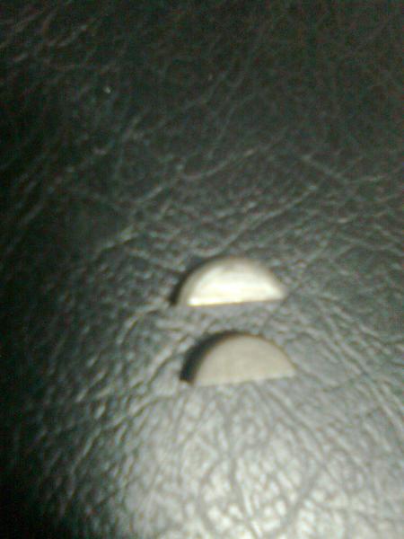

  1. Ciao, la vespa ieri non si è messa più in moto .... corrente ok, benzina ok .... ma bagnava caldele a go go. La porto a casa e stasera smonto il volano, ritaro la fasatura su A (è un 200), serro il dado ventola a 6 kg e metto in moto al primo colpo. 2 imballate e si spegne, decido di rismontare la ventola e trovo il dado ammollato ... credevo fosse la filettatura ed invece .... la chiavetta bella spalmata, viene via come il burro con punta hss. Non avendo tempo, avevo pregato un tecnico amico di rimontarmi lo statore ricablato ... e mi ha messo la chiavetta di burro. Ho mollato tutto causa stanchezza, domani compro una fresina e sperando di non rovinare la sede proverò con una chiavetta acciaiosa, quella più scura. Il cono volano è sano, il cono albero sembra nella media. Passerò con pasta abrasiva e riaccoppierò. Ci sono consigli? Perchè la chiavetta non viene via a punzonate nonostante l'abbia consumata? Se non ci fossero i paraoli proverei a scaldare. Saluti. ... Che storia del piffero!!!!
