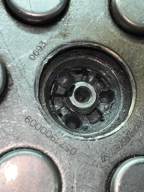

vespacatania Posted May 11, 2023 Author Posted May 11, 2023 Buongiorno, piccolo aggiornamento. Carter aperti, estratta la crocera( che ho scoperto essere piatta) e relativi ingranaggi. Arriva il momento di smontare il tamburo , se non fosse che il dado da 24 era talmente serrato da rompere la chiave a cric, sono passato da un gommista e impostando la pistola a 10 bar me lo ha sbloccato. Estratto il perno del mozzo. Passo quindi alla frizione, smonto il coperchio e qui altro problema il dado castellato é abbastanza rovinato da non fare presa con L’estrattore, ho portato il carter al negozio che mi ha venduto L’estrattore ( che ha anche L ‘officina) ma mi ha detto che é frequente, dovrei quindi cercare di rompere il dado con una punta sottile di trapano. Questa sera proverò e vediamo se riesco a smontare completamente questi carter che mi stanno facendo davvero lavorare. buona giornata TBC 0 Quote
Pier2162 Posted May 11, 2023 Posted May 11, 2023 37 minuti fa, vespacatania dice: dovrei quindi cercare di rompere il dado con una punta sottile di trapano. Fa attenzione perché è facile andare a toccare l'albero. 0 Quote
vespacatania Posted May 11, 2023 Author Posted May 11, 2023 1 minuto fa, Pier2162 dice: Fa attenzione perché è facile andare a toccare l'albero. Intendi di stare il più lontano possibile dalla filettatura? O di stare attendo una volta forato? una volta “rotto” dovrebbe venir via facilmente giusto? 0 Quote
Pier2162 Posted May 11, 2023 Posted May 11, 2023 (edited) Intendevo di non andare troppo in profondità e di stare vicino alla filettatura quanto basta, senza toccarla con la punta. Il dado basta indebolirlo, una volta forato si picchietta con uno scalpello piccolo per spezzarlo. Devi evitare che succeda questo: Edited May 11, 2023 by Pier2162 0 Quote

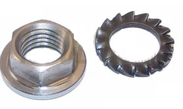

vespacatania Posted May 11, 2023 Author Posted May 11, 2023 Perfetto grazie, stasera proverò. altra cosa , ho preso un albero anticipato nuovo mazzucchelli corsa 57 cono 20. che dado posso mettere una volta che andrò a chiudere ? Sempre uno a castelletto o me ne suggerisci un altro? grazie 0 Quote
Echospro Posted May 11, 2023 Posted May 11, 2023 Il suo dado originale va bene ma se lo stressi tende a grippare e poi toglierlo, come ben sai, è un problema. Io uso questo dado Ce ne sono di vari costruttori, in modo particolare questo è di DRT il quale recita: "DADO in materiale specifico per fissaggio su acciai trattati termicamente, ad evitare grippature o incompatibilità" Chiave da 15 (1/2 pollice) e ti togli dalle scatole il dado a torre. Ciao Gg 0 Quote

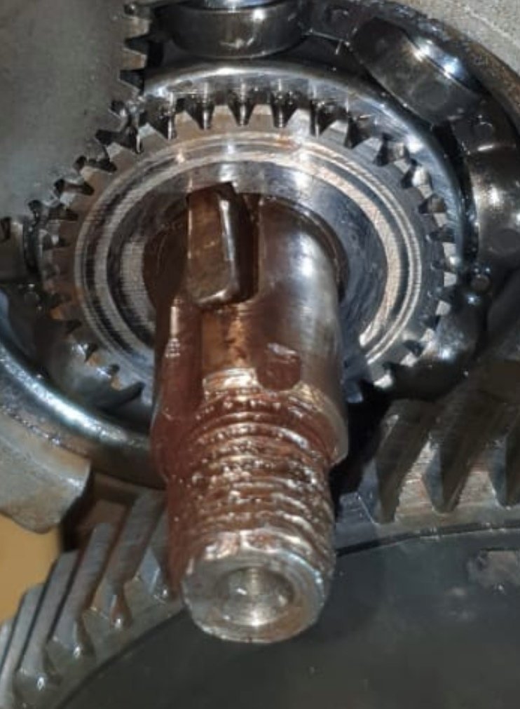

vespacatania Posted May 11, 2023 Author Posted May 11, 2023 Aggiornamento. provato con puntone poi per disperazione con trapano : FALLITO! non so davvero come fare. domani proverò con delle nuove punte per acciaio. Non ho idea di come fare a sto punto. allego due foto per rendere L idea 0 Quote
Pier2162 Posted May 11, 2023 Posted May 11, 2023 Eh, ci vuole pazienza e calma, andare giù un po' alla volta e sperare di non rovinare l'albero. Un dado nuovo può darti un'idea dello spessore da trapanare. 0 Quote
vespacatania Posted May 12, 2023 Author Posted May 12, 2023 Nulla da fare purtroppo , ho passato ore a cercare di demolire sto maledetto dado. Il meccanico ha sicuramente utilizzato (male) una pistola pneumatica e ha grippato il dado alla filettatura e forse anche all’ingranaggio della frizione?? non so cosa diavolo fare 😢 0 Quote
IRCANODR177 Posted May 12, 2023 Posted May 12, 2023 dremel, fresetta al tungsteno e con pazienza frantumare il dado. 0 Quote

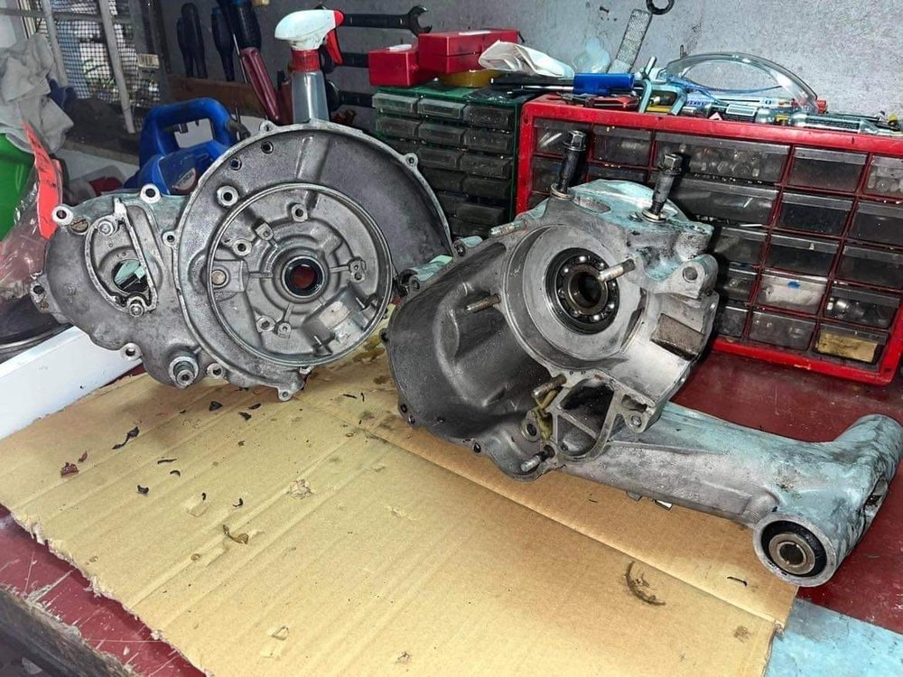

vespacatania Posted May 14, 2023 Author Posted May 14, 2023 Buonasera, oggi finalmente sono riuscito ad estrarre frizione e albero. ho dato una pulita ai carter. lunedì cercherò di estrarre i cuscinetti tempo permettendo. grazie a tutti per i consigli 0 Quote
Echospro Posted May 14, 2023 Posted May 14, 2023 8 ore fa, vespacatania dice: Buonasera, oggi finalmente sono riuscito ad estrarre frizione e albero. Alla fine hai vinto; Bene! Come hai fatto? Per i cuscinetti: Scalda bene i carter sia per toglierli che per rimetterli e pulisci bene le sedi. Attendiamo foto! Ciao Gg 0 Quote

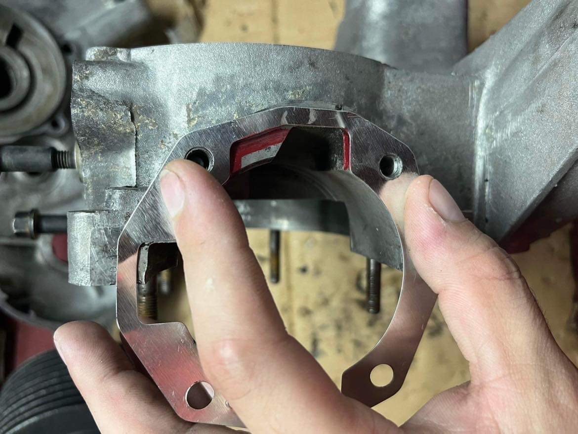

vespacatania Posted May 15, 2023 Author Posted May 15, 2023 Buonasera per estrarre L’albero alla fine ho utilizzato una fresa a punta per L acciaio montata sul trapano. Adesso ho estratto tutti i cuscinetti e mi preparo per la raccordatura del carter. Ho segnato i margini della guarnizione del cilindro sul carter inserendola all’interno dei prigionieri. Ho segnato anche i travasi inserendo il cilindro . Domani sera conto di passare un paio di orette con fresino e vediamo cosa ne esce. Attendo però un riscontro per quanto riguarda ciò che devo fresare per evitare di far danno. Posto qualche foto , buonaserata. 0 Quote
