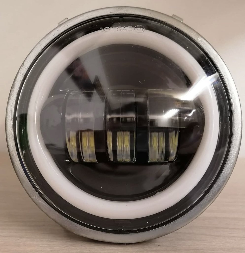

Ciao, ho novità.
il faro l’ho acquistato, anche l’adattatore.
Montato è molto bello ma soprattutto da molta luce, davvero bene.
Pero…e c’è un però…non funziona più la luce dietro.
il venditore mi ha consigliato dapprima di montare lampadina siluro led da 12v…niente….poi ho provato incandescenza sempre da 12. Niente da fare.
Ora sto andando a prenderne una da 6v nuova sai mai che quella che c’era aveva 15 anni e sia saltata in qualche modo.
Ho dubbi che funzionerà….
Avete consigli o idee?
Aggiungo, se può servire, che anche il clacson è molto debole, si sente quando è si di giri altrimenti al minimo quasi niente…
È la coperta corta di cui ho parlato varie volte, una parte dei watt erogati dallo statore si perde tra raddrizzamento e regolazione della tensione per far funzionare il faro anteriore, poi c'è l'assorbimento di quella astronave.
Lo dimostra anche il clacson fiacco che si rianima al salire dei giri.
I led, che per basso assorbimento sarebbero la soluzione ideale, se non sono sotto regolatore si bruciano, quindi secondo me inutile provare.
Una possibilità è che il volano non sia al massimo del magnetismo, cioè che non generi tutta la corrente potenziale.

Grazie per i vostri interventi…
l’ho preso alla fine dal ragazzo su Instagram per due motivi:
- comunque ci ha messo del suo ed è senza dubbio un lavoro ben fatto, volevo prendere una cosa definitiva e non un accrocchio
- in caso di problemi ho comunque un riferimento, per sistemare o chiedere
Ho l’impressione che sappia che ci possa essere un problema del genere, poi come dici tu un po’ di spregiudicatezza ci sta, su 10 che ne vendi magari 3/4 (?!) hanno quesa cosa, forse dipende proprio dagli impianti che teoricamente potrebbero avere 10/20/30 anni.
Appena montato l’ho contattato subito esponendo il problema è mi ha detto che si era dimenticato di dirmi che avrebbe potuto esserci questo inconveniente e di prendere dei siluri led da 12 per sistemare.
Prima le luci funzionavano tutte ed anche il clacson. Prima di chiedere di poter rendere il prodotto (e non so se sarà possibile), vorrei capire se in qualche modo posso risolvere ma la vedo dura senza spendere cifre che comunque non hanno molto senso a questo punto.
Dalla mia ignoranza in tema ho due domande da porvi:
- perché come con il clacson la lampadina accelerando per lo meno non da un segno di vita? Niente, zero
- essendo stata, come dicevamo, la modifica a valle, non dovrebbe aver modificato il voltaggio dell’impianto, perché mi ha consigliato un led a 12v dietro?
intanto vi ringrazio, a questo punto se non funziona voglio per curiosità capire queste cose.
In caso non potessi renderlo proverò a venderlo su subito, se qualcuno ha l’impianto modificato a 12 o a batteria penso che sia una grande soluzione…
Ciao Vittorio, è da domenica che penso a queste tue domande e, oltre a confermare quanto profonda sia la mia ignoranza sulla materia  devo riconoscere che non so le risposte.
Partiamo da un principio di fondo, hai diritto al recesso, soprattutto se il venditore era consapevole dei "limiti tecnici" della soluzione che hai acquistato.
Il suggerimento che ti ha dato di montare una led dietro è legato al fatto che ai led basta molta meno corrente per produrre luce, è il motivo per cui a parità di lumen i watt consumati sono anche fino a 5 volte di meno.
Suggeriva di metterla a 12v per cercare di farle sopportare le eventuali sovra-tensioni, perché una 6v senza un regolatore si brucerebbe rapidamente al salire dei giri.
Perché il clacson suoni, poco, ma suoni e perché il suono aumenti all'aumentare dei giri mentre la lampadina resta sempre spenta indipendentemente da regime del motore probabilmente è legato alla tecnologia del clacson, cui evidentemente serve molta meno corrente per produrre un suono di quanta ne serva ad un filamento per accendersi.
Questo detto nella consapevolezza di essere profondamente ignorante e di aver sempre e solo smanettato.
