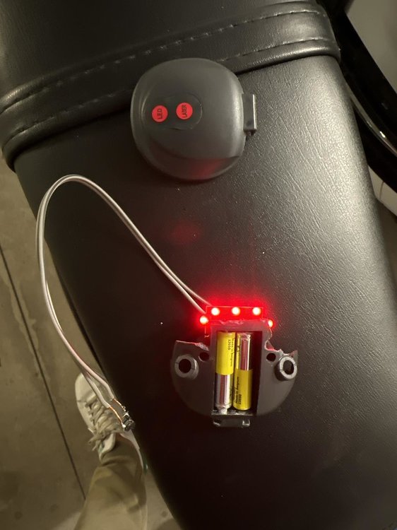

Vittorio010 Posted 14 March 2023 - 08:09 Share Posted 14 March 2023 - 08:09 Per prima cosa ti ringrazio per esserti interessato. Come dici tu probabilmente la coperta è corta e se un 50 anni di vespa nessuni ha trovato una soluzione dubito di poterci riuscire io. Detto che la luce è molto utile e luminosa, da un tocco di modernità che a me piace. Una soluzione alternativa a cui ho pensato è mettere un piccolo circuito a diodi led alimentato a pile, con interruttore nel sottosella. Non è il massimo della vita ma considerato che la vespa la uso raramente la sera potrebbe essere un compromesso. Nessuna modifica strutturale e reversibile in 5 minuti. Ho modificato un faro da bici spostando l’interruttore, allego foto, considera è una cosa embrionale, per ora è una prova ma sembra andare bene. Appena ho tempo però vorrei valutare con un tester quanta corrente arriva effettivamente al faro posteriore. 1 Quote Link to comment Share on other sites More sharing options...
querida-presencia Posted 14 March 2023 - 08:26 Share Posted 14 March 2023 - 08:26 La necessità aguzza l'ingegno 👍 0 Quote Link to comment Share on other sites More sharing options...
