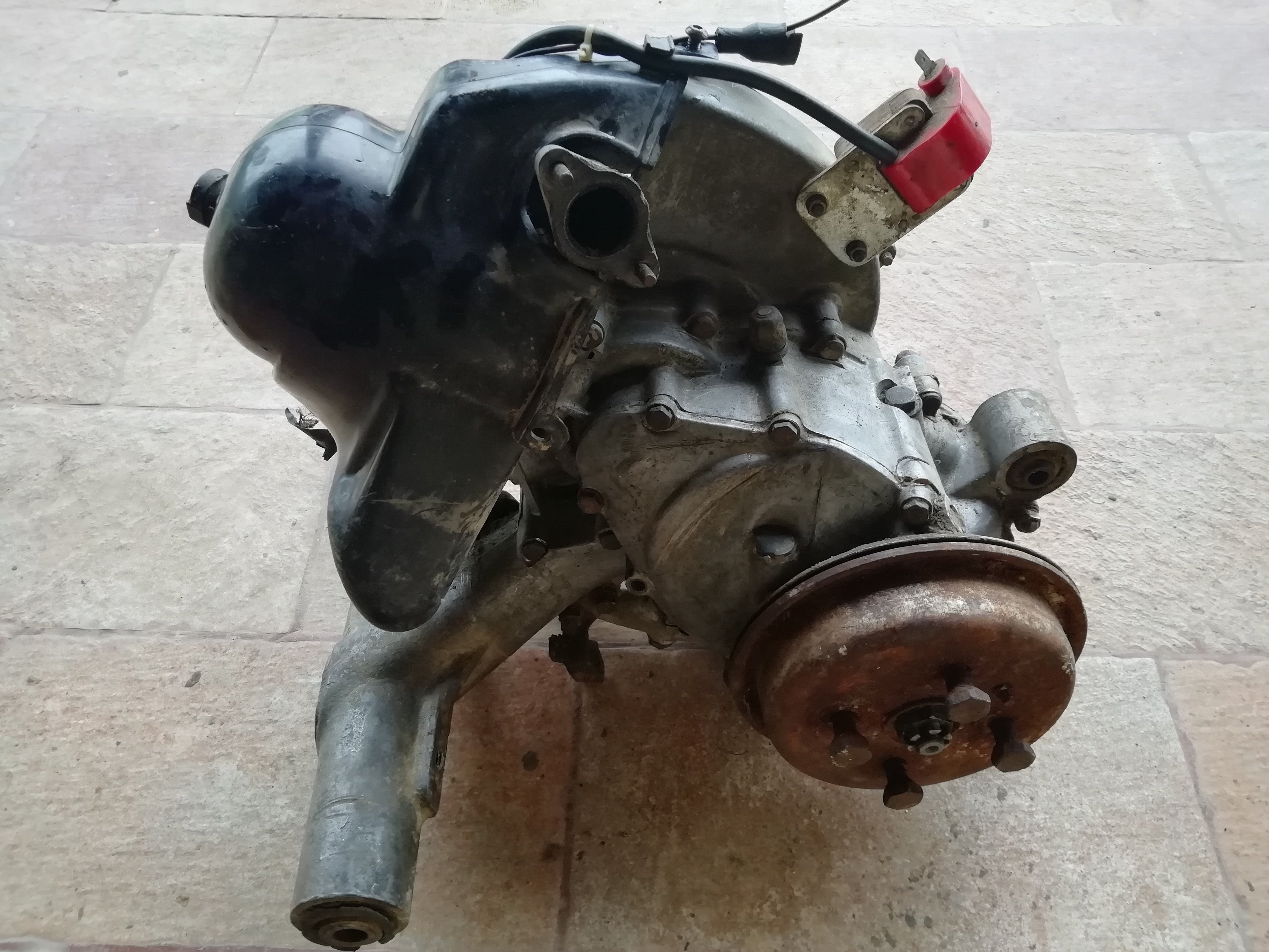

andre84 Posted November 23, 2022 Author Posted November 23, 2022 Acquisto del giorno, trovato un motore per puro caso per la vespa.. numero 258xxx quindi perfetto.. Avevo già preso un altro motore incompleto con numerazione più alta, ma questo essendo completo e con Carter gemelli e numerazione ideale non vi ho pensato due volte e l'ho portato a casa. Sembra anche ben messo... 0 Quote
andre84 Posted November 23, 2022 Author Posted November 23, 2022 Anzi in realtà quell'altro che ho preso è con numerazione più bassa.. Sto confondendo.. Ma lo terrò da parte può sempre servire per qualche altro telaio. 0 Quote
