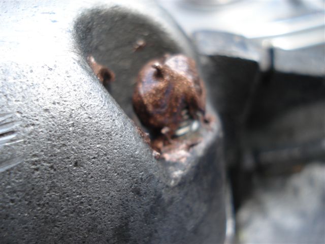

Ancora ci sto lavorando sopra..... il tempo scarseggia ma tanto io non ho fretta. Sto' incrociando le dita che riesco a finirla domani... devo solo rimontare marmitta, carburatore e finire con l'accensione....
Come avevo gia' esposto in precedenza non volevo annoiarvi con "le solite cose" ma vi avrei reso partecipi solo di cose diverse o innovative ce ne fossero.
Per la prima volta ho usato il grasso al rame su tutte le filettature dopo che il revisionatore me lo ha consigliato.
Questo serve a proteggere prigionieri, bulloni e dadi da spiacevoli grippaggi, ruggine e sporcizia. Le sedi dei prigionieri ce le ho affogate... soprattutto quella del prigioniero "lungo" che si blocca sempre.
