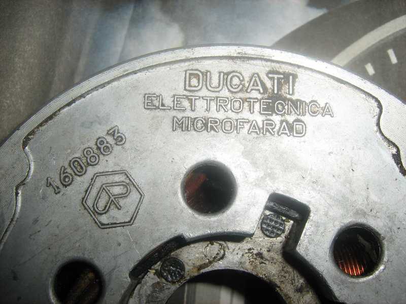

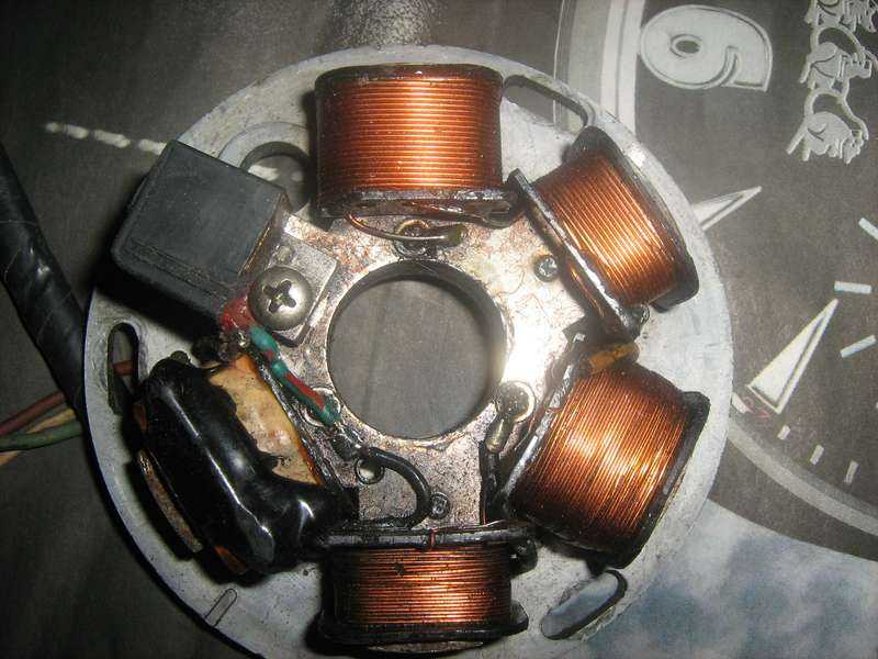

bentrovato damdam :-)
ci sono ben 2 foto di volano di 200senzafrecce, confontale al tuo, ad occhio sembrebbe uguale, ma, come abbiamo già discusso, la differenza la fa lo statore elettronico a 6v e non il volano ;-)

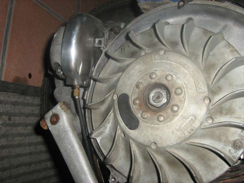

Questa discussione capita a fagiolo perchè forse può aiutare anche me a risolvere un dubbio sul volano del P200E SENZA FRECCE .
Sapreste dirmi se quello nella foto è un volano per P200E senza frecce ?
grazie a tutti
ciao
..si, semba di si.
Poi...come detto dall'ottimo highlander..la differenza sta nello statore.
Cmq il tuo volano sembra quello giusto..come giustissimo è anche quel coperchio carburatore...wow..originale grigio 730 piaggio.
Ma sulla centralina ducati (anche quella sembra l'originale forma squadrata nera) c'è una calata raccogli fili?
Il tuo p200e sarà 77 max 78 giusto?
Ad essere sincero, a me sembra un volano per 125/150, perchè quello del 200 ha la caratteristica di avere le alette ricurve, mentre quello dei 125/150 ha le alette perfettamente diritte. Poi, potrebbe anche darsi che il copriventola nasconda la curvatura delle alette. Se smonti il copriventola, avrai la conferma o la smentita delle mie parole e la certezza assoluta riguardo quel volano.
mmmmhhmm..effettivamente a guardarci bene, sembrano dritte.

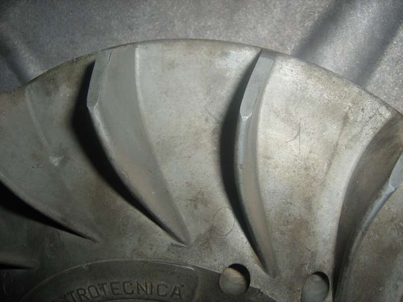

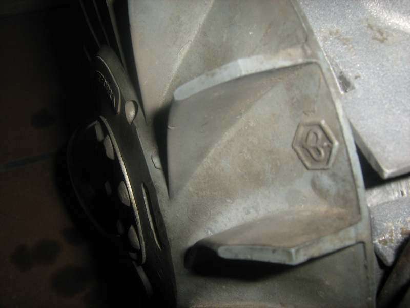

Un utente di un altro forum vespistico gentilmente mi ha inviato una foto del volano del suo P200E SENZA FRECCE e a me sembra effettivamente con le alette ricurve (ve la posto così ci date uno sguardo pure voi )
Quindi chiedo ai possessori di P200E SENZA FRECCE : i vostri hanno la ventola con le alette dritte o ricurve ? Riuscireste a postare delle foto?
grazie a tutti !
I 200 hanno tutti le alette ricurve, a cominciare proprio dalla 200 Rally. Il motore della 200 senza frecce è lo stesso degli altri 200, sostanzialmente (esclusi l'alberino della pedivella ed il copriventola) invariato rispetto al Rally con impianto Ducati. Rispetto ai modelli con frecce, ovviamente, cambia l'impianto elettrico..

scusami..eh...ma in questa discussione, se la hai letta, io ho postato la foto del volano del p200e senza frecce. Il mio volano. Nuovo di cellophane.
Dacci un occhio.
Dacci un occhio
si infatti l'avevo visto, ha le alette ricurve
a me sembra diverso da quello della foto della P200E ROSSA che ho postato io (nella pagina precedente)
quello della P200E ROSSA che mi è stata proposta in vendita sembra un volano dalle alette dritte, ma il proprietario dice che secondo lui il volano è giusto!
gli avevo anche inviato tramite mail la foto che ho postato in questa pagina per fargli notare la differenza, ma lui dice che non c'è alcuna differenza , che entrambi i volani sono uguali !
....e comunque, secondo me, il proprietario del 200 senza frecce potrebbe avere ragione, a dire che il volano è originale, perchè è anche vero che con il coperchio sul volano non si vede proprio la parte ricurva delle alette, ma solo la parte dritta, ed a occhio, a me pare che il volano sia il suo.......per avere certezza assoluta, basta smontare la chiocciola un attimo....

Dopo mesi di angosce, ricerche, email, acquisti(sigh!!), consigli, amici e appassionati credo di aver chiuso il cerchio.
Trasformato l'impianto elettrico. Trovato lo statore, volano, e la centralina originali.
PaSqualo.....trovato il carter!!
Passate e ripassate moltissime ore e declamate numerosissime bestemmie. In molti dialetti.
Grazie a tutti. Grazie a Mr. Oizo, highlander, a largo...ciospe! (che la segue da prima dell'inizio del thread), rally200, Neropongo, Marben e a Senatore e a PaSqualo.
Grazie a tutti e anche a Giuseppe il meccanico, al papà Rocco e all'amico Luca.
Io, dico che, anche con il copriventola, si vede benissimo che le alette sono ricurve.
Complimenti, giuseppe, ed ora pensa a godertela!!! :mavieni:
Non di un qualsiasi PX a puntine, bensì di un PX senza frecce 125/150. Montato anche sul TS e sugli ultimi Sprint Veloce).
Guardando le foto del tuo motore, tuttavia, qualcosa non mi convince. La sagoma della chiocciola pare quella di un motore Elestart, o mi sbaglio? Hai forse cambiato il motore? Di certo non è lo stesso motore sul quale vi era il volano dei 125/150.
Per il resto complimenti per la tua Vespa, veramente bella; unico consiglio che mi sento di darti, vernicia il copriventola color alluminio ruote, com'era all'epoca.
